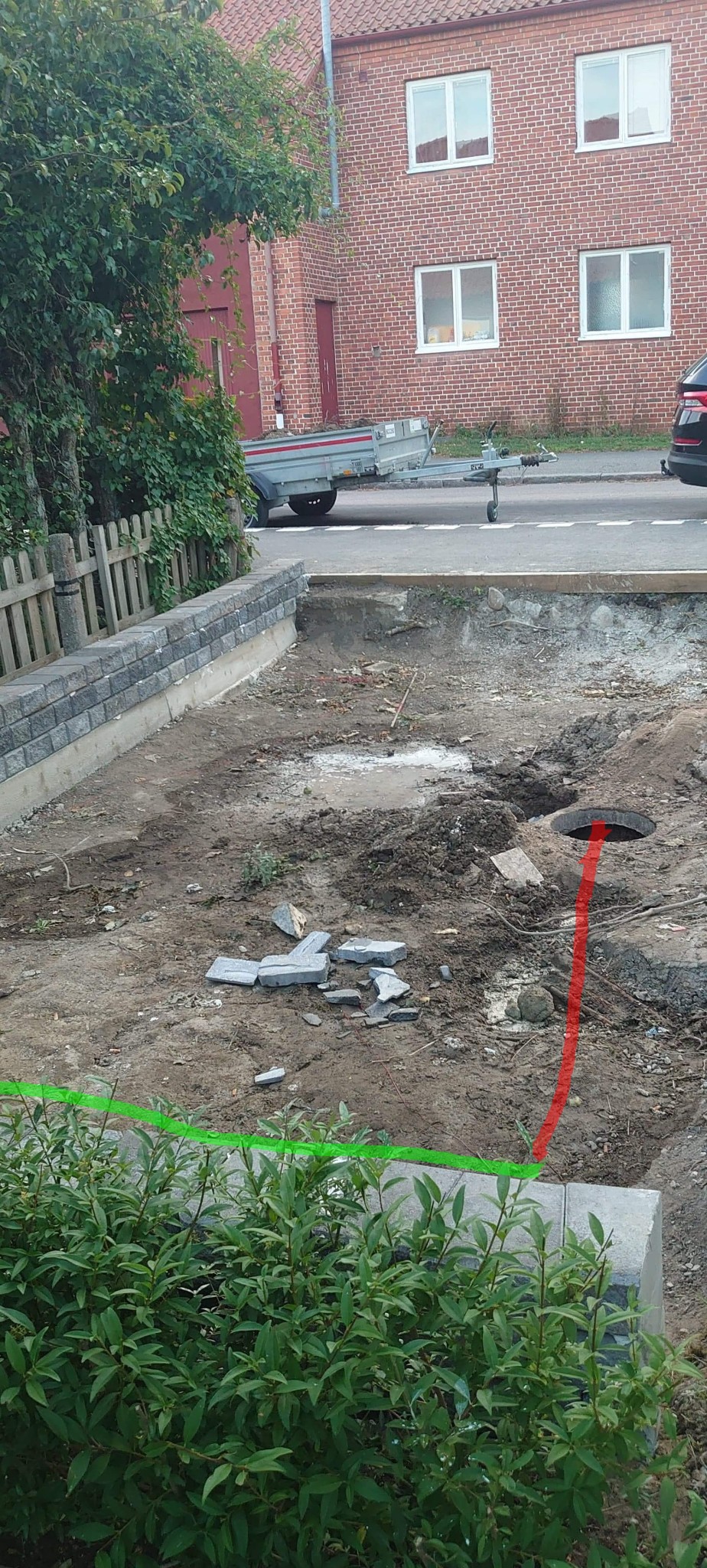

Håller på att bygger en uppfart, huset har tidigare inte haft någon. Tomten är sne som f.. på den sidan, hittade även en gammal dold oljetank som skall upp syns på bilden, där kommer fyllas med bärlager blir väl totalt runt 2meter.
Jag tänkte att den gropen kan agera lite som en stenkista ifall det fungerar?
Tänkte installera en markränna ( gröna linjen ) och ifrån den dra ett rör till hålet med massa bärlager.. ingen aning om detta är en okej lösning därav tänkte jag ta lite råd från folk som kan sin sak!
Nu är det så att tomten är lägre än cykelbanan utanför, så blir en del fall mot min uppfart så känner att jag måste hitta en lösning på vattnets väg!
Tack i förhand!
  • Uppfart under konstruktion med synlig grop och stenmaterial, röd markerad framtida markränna.
Bärlager är en dålig stenkista. Fyll med grov makadam 16-32 med markduk runt om (som en påse) så kan du leda ner ytvattnet dit sedan. Ovanpå det lägger du sedan bärlager 0-32 och sen den yta du vill avsluta med.
