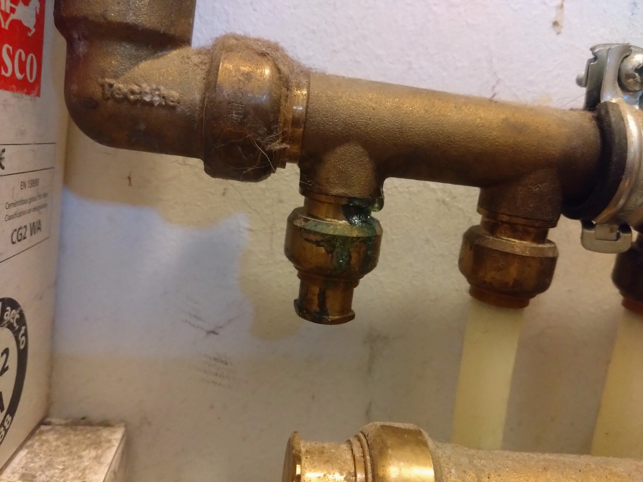

Hej någon som vet vad det är för typ av koppling eller plugg som är på bilden och vad som behöver göras för att få den tät?
Rörkoppling med möjlig läcka och grön missfärgning på ett VVS-system.
Gissar bara här, men Ser ut som en plugg bara. Alltså att det hade kunnat vara en slang där men det blev inte så, så man satte en plugg istället. Har du provat att dra åt?

Ja provade att skruva på den men det händer inget. Verkar bara tvinna runt. Eller ska man skruva på den runda delen kanske? Ska prova det.

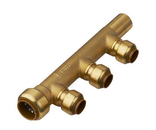

Det är en fördelare med TecTite (Lanserades innan millenieskiftet)
Kallas idag mer vanligt PushFit.
USA kallar denna för scarkbite.
Problemet är ju skarven från fördelare till kopplingen. Det är ju där det läcker... 🤔
Här hittar du en tydlig video över typen av koppling:

Tack för informationen. Så hur gör man för att få den tät?

Det ser ut att vara en fabriksskarv.
Tror inte den går att plocka isär.
Alltså själva TecTite-kopplingen pekar nedåt.
Den går ju att ta isär så proppen släpper.
Guldfärgad koppling med flera anslutningar, troligen en TecTite-koppling, som pekar nedåt.
