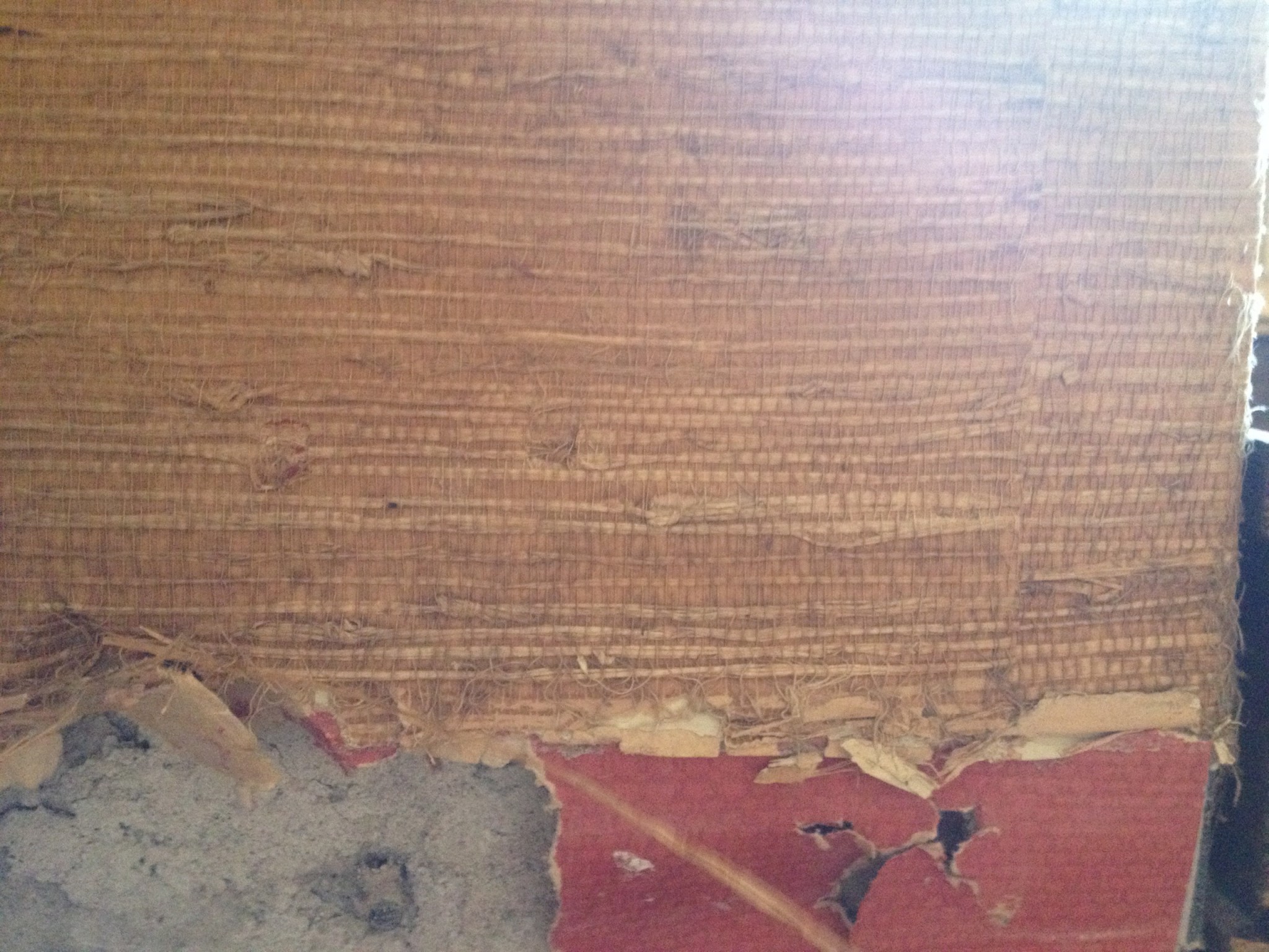

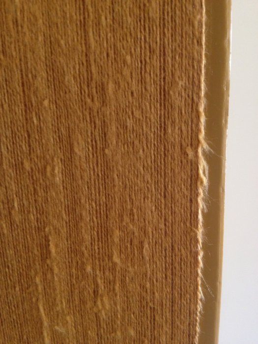

Hej, ny här 😊 Vi har just börjat fixa med ett 50-talshus som blev totalrenoverat på 70-talet. I sovrummet resp. hallen finns följande tapeter som vi inte riktigt vet vad det är eller hur vi får bort dem. Är det någon som vet? 😄

Första tror jag är lintråd
Andra är sjögräs
Blöt ner före borttagning
Lisabetr
Den nedre är sjögrästapet, blir faktiskt riktigt snygg när man målar den. Pappa målade (på min inrådan) först ett lager blaskigt tapetklister (vilket på köpet ger möjlighet att "laga" där det släppt lite), sedan ett lager vit grundfärg, sist en (enligt smaken sent åttiotal) trevlig aprikos färg.
Den övre kan hanteras på samma sätt om man absolut inte måste ha bort den.

Jag tog min Foxterrier till hjälp. Jag skar lös en remsa vid golvet och fick honom att bita tag i den. Ivrigt morrade backade han sedan ifrån väggen med följden att tapetremsan lossnade. Bara att upprepa :) Jag har bildbevis någonstans.
