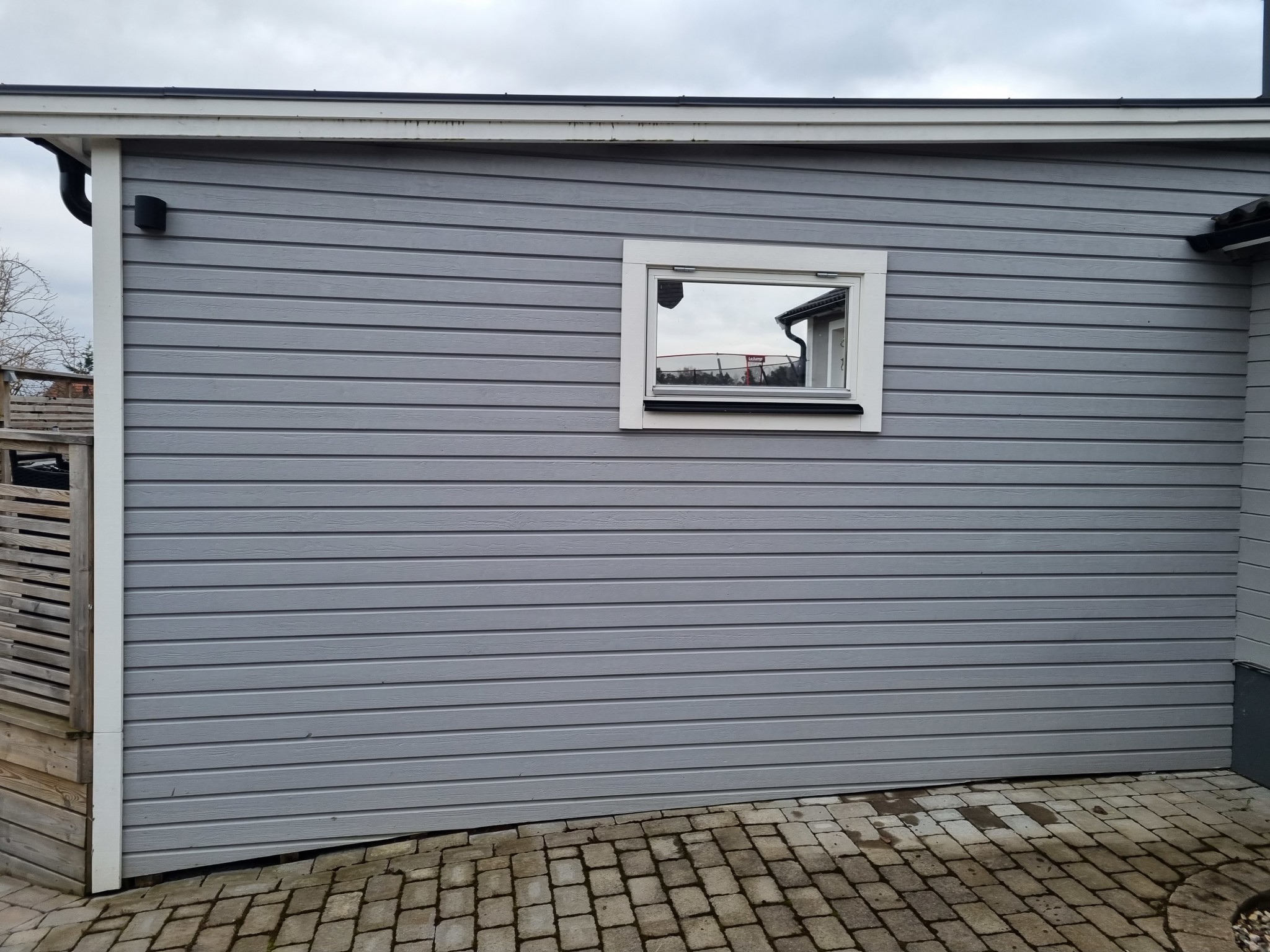

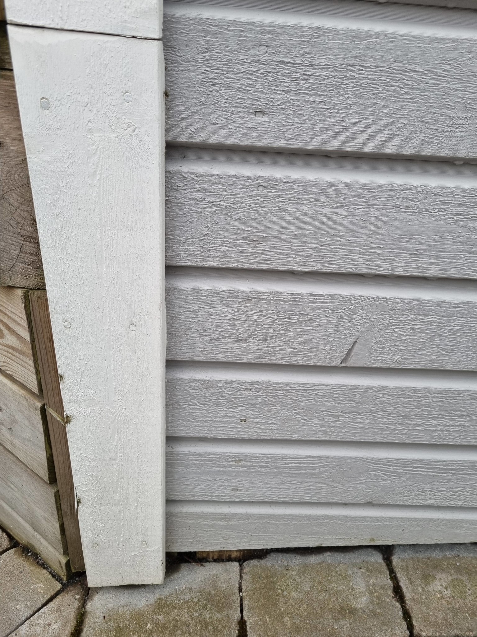

Denna panel sitter utanpå ett "upphöjt uterum" (isolerat)
Skulle behöva komma in under för att se hur det ser ut (ska ev dra lite vatten m.m den vägen)
Men hur får jag loss panelen utan att sabba den ?
/Jocce

Ska du dra vatten i en yttervägg.
Ta ett ganska tunt brytjärn och knacka in under första brädan och bryt försiktigt flera gånger längs med den, sen knackar du in den då borde spiken vara åtkomlig med järnet, lägg en kloss bakom för att inte göra märken i brädan. Numrera brädorna så du har ordningen de ska åter så kan du använda samma hål igen vid återmontage.

I princip är det en upphöjd altan och det är sommarvatten som skall dras.A Anders1st skrev:Ska du dra vatten i en yttervägg.

Det är lätt att panelen spricker vid sponten när man går på med kofot. Testa med en spikutdragare dom första panelerna. Sen kan du försöka få ut panelen som Anders beskriver, men jag tror du måste få ut den ovanför också för att inte förstöra sponten på den. Men det kan vara svårt, speciellt om spikarna sitter hårt.
Alternativet är att fortsätta med spikutdragare hela vägen.

Den här lilla har gjort storverk med 100-årig pärlspontsborttagande. Rekommenderas.

Har den från Biltema, tycker den är rätt kass. Slutar alltid med att jag kör med en pytteliten kofot eller vad den nu heter iställetO oddjobb skrev:Det är lätt att panelen spricker vid sponten när man går på med kofot. Testa med en spikutdragare dom första panelerna. Sen kan du försöka få ut panelen som Anders beskriver, men jag tror du måste få ut den ovanför också för att inte förstöra sponten på den. Men det kan vara svårt, speciellt om spikarna sitter hårt.
