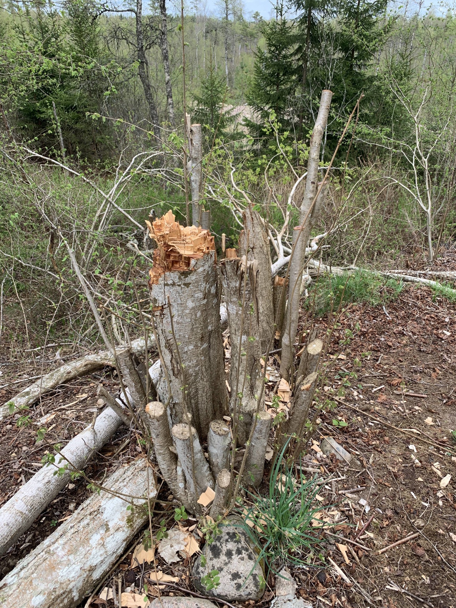

Jag hade troligen hyrt en minigrävare, å grävt runt å sedan försökt dra upp/vicka/etc med grävaren.
Om du hade grävt runt innan du högg av trädet så hade du kunnat använda hela trädet/trädstammen som hävarm för att lätta få upp hela rotsystemet.
Det beror lite på var stubben står också. Kommer du åt med maskin utan att köra sönder hela gräsmattan?
Ett alternativ är att ta den för hand. Då behöver du spade, korp, tigersåg, och en hel del tjurskallighet.
Minigrävaren har redan nämnts. Om du har kört förut har du den uppe på tio minuter.
Lejd eller hyrd stubbfräs kanske kan vara ett alternativ annars? Den kör inte sönder lika mycket som minigrävaren. Det finns även rent handhållna (ombyggd motorsåg) ifall det står riktigt dumt till.
