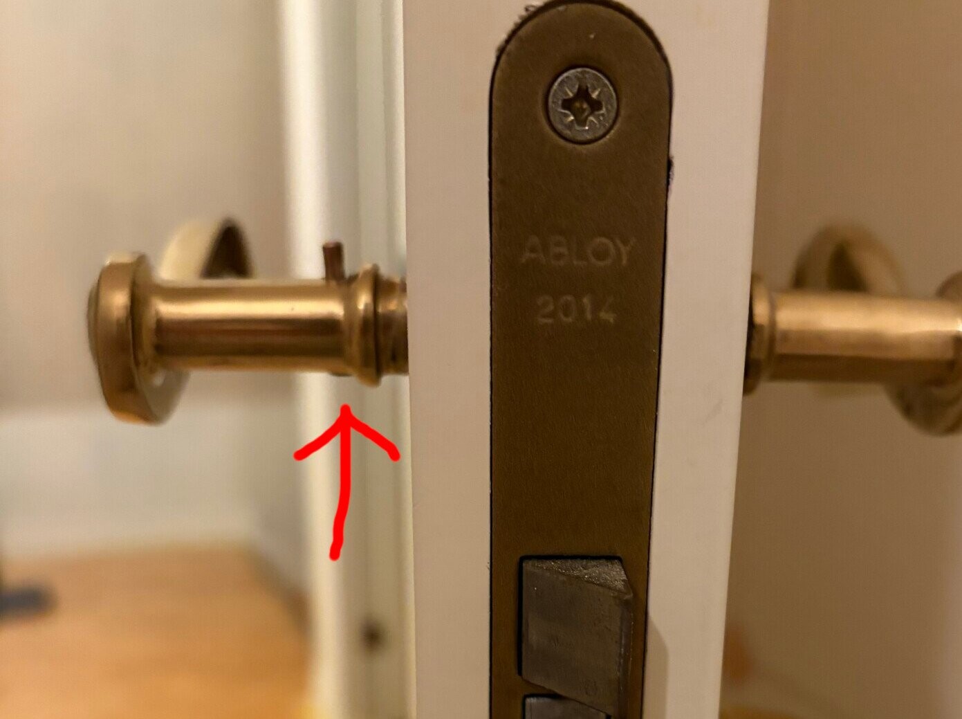

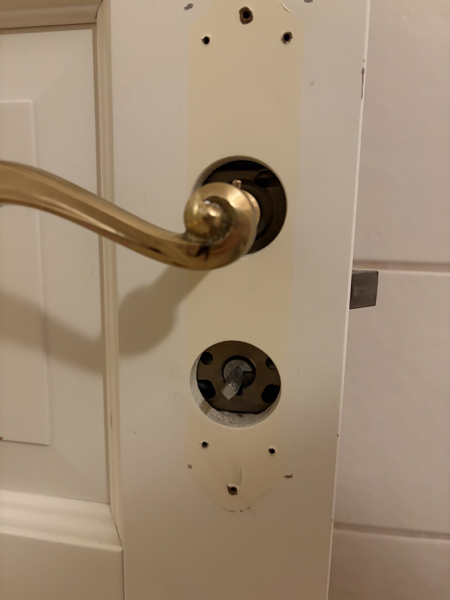

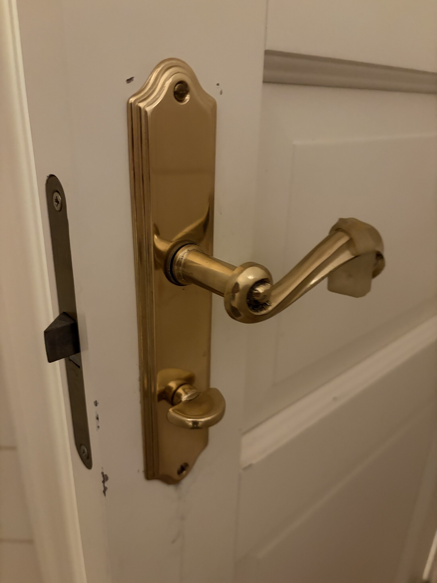

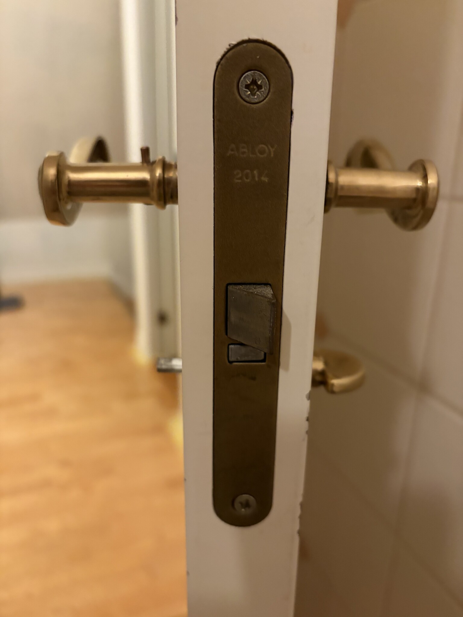

Jag skall montera bort handtag, vred mm från en äldre toalettdörr som skall målas, handtagen är inga problem men när jag kommer till vredet tar det stopp, det finns ingen skruv eller liknande som håller det på plats, testat att dra och bända men det rubbas inte, vet inte hur hårt jag vågar ta i, vill inte förstöra det, har ni några tips?

Vad pekar röda pilen på?

En pin för att ta bort handtaget, det är inga problem, problemet är vredet man låser med.

Har du tagit av handtagsfronten på insidan också? Det är inte så att låsvredet sitter i fronten?

Du är ett geni! Var så säker på att vredet måste av innan fronten. Tack!!
