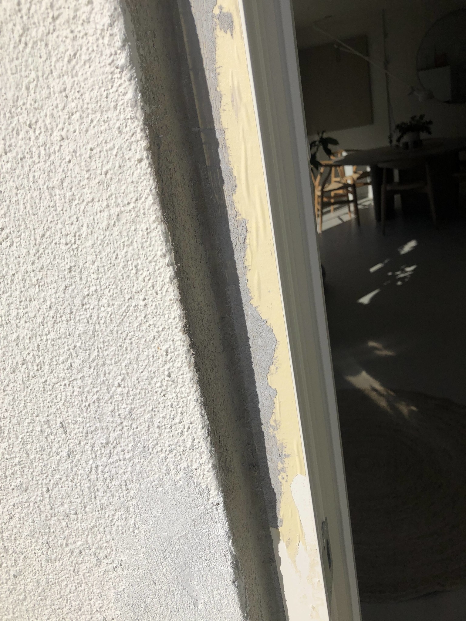

Vi har satt in en ny altandörr. Vi har låtit en murare putsa runt dörren. Dörrens ram är i aluminium och vi ser nu att man först tagit en bred maskeringstejp, därefter ligger ett tunt lager murbruk. Tejpen har alltså brunnit fast bakom tejpen. Har någon fiffig lösning på hur vi får bort ”eländet”? Tack på förhand!!! /Anna
  • Nyinstallerad altandörr med putslager och fastbränd maskeringstejp på aluminiumramen.

Skär med en brytbladskniv genom putsen vid tejpkanten så att ni får en skarp yta och dra sen av tejpen.
Eller sitter tejpen alldeles förbenat?
Tack, jag kan testa men tejpen längre ner utan murbruk sitter som berget och har fastnat.

Jag undrar om lite handdiskmedel inte kan göra underverk på tejpens benägenhet att släppa om du geggar på det och ger det en timme eller mer.
Det fär ju fel tejp så den kommer sitta. Hade nog tagit ångtvätten och testat annars nån limlösare.

Rakbladsskrapa brukar fungera att ta bort gammal tejp med och med plast blad så behöver man inte vara speciellt försiktig.

Jag skulle be ”muraren” komma och ta bort tejpen. Det borde ingå i hans jobb.
