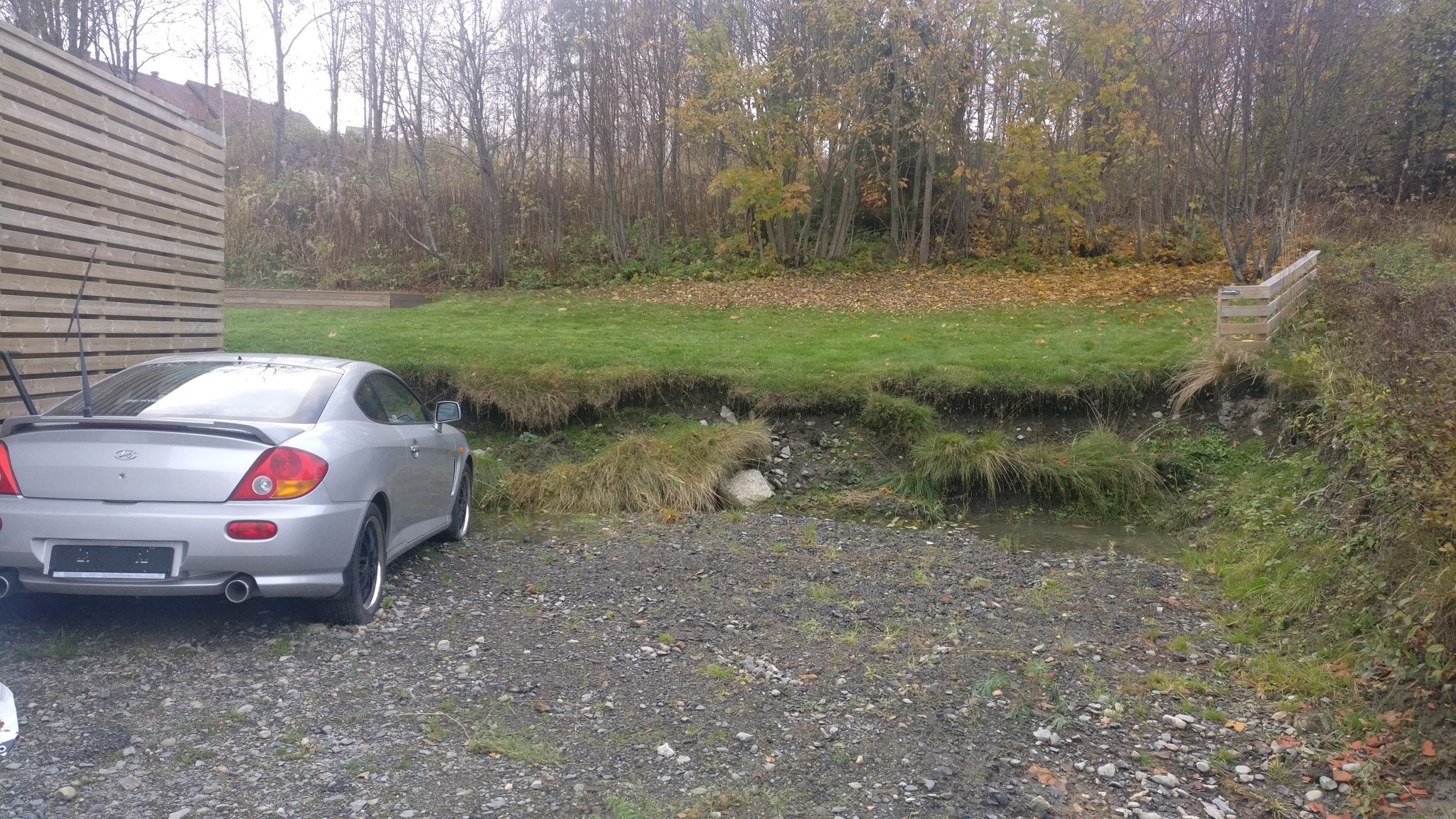

Nu har det gått ett år sedan gräsmattan gav vika, och jord etc rasade ned på parkeringen.. tanken är nu att ordna en stödmur till våren, och då funderade jag på att bygga utav lecablock!
Någon som har några synpunkter eller råd?
Bredden blir ca 9m, och höjden omkring 1.2m, dvs upp till gräsmattans nivå..
Underlaget på uppfarten är mindre grus, omkring 08-16 (eller vad det kallas)
Kan man sedan putsa stödmuren för att få den lite snyggare än lecablocks-utseende?
Om man gör det, är det hållbart, eller måste det underhållas vartannat år därefter?
Finns det några bra alternativ till lecablock, som inte blir alltför dyrt?
Tanken var att kunna göra hela stödmuren etc för omkring 8000kr

känns som en ganska kostsam lösning på 9m bredd och 1m höjd..
hur funkar lecablock - blir det hållbart nog?
Nej, leca kommer inte hålla om du inte gjuter in ankare in under gräsmattan. Finns ju en anledning att L-stöd just set ut som L.

gäller det även om det inte blir belastning mot stödmuren?
tanken var att sätta upp den en liten bit ifrån, och sedan bara fylla upp med matjord mellan

Ja, har du någonsin sett en spikrak kubiskt formad hög med matjord?

Jag skulle också säga L-stöd. Går snabbare, håller mot massorna med dess egna tyngd och klarar av vintern utan att det blir frostsprängningar.
Jag skulle satsa på gabioner. enkla att montera och du kommer åt att tippa fyllnadsstenen nära muren. Det gör det enklare att fylla dem.

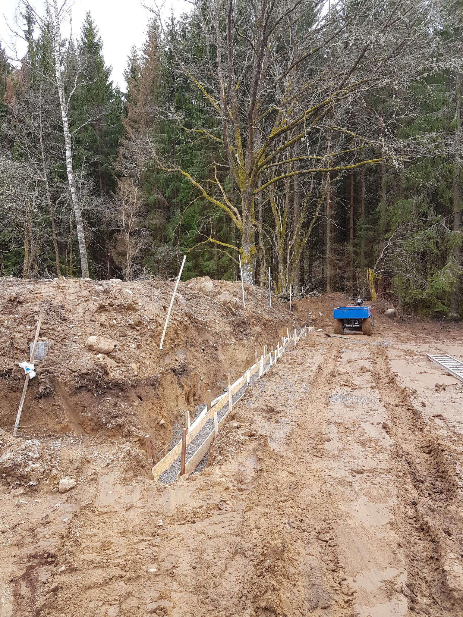

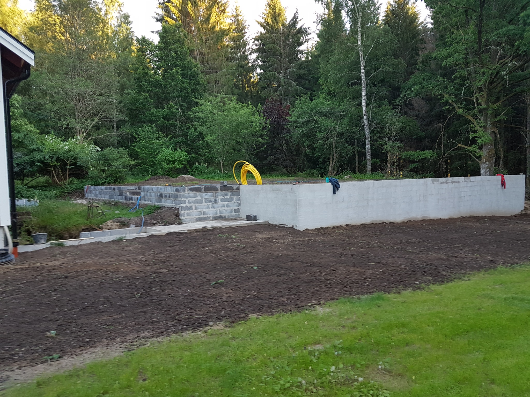

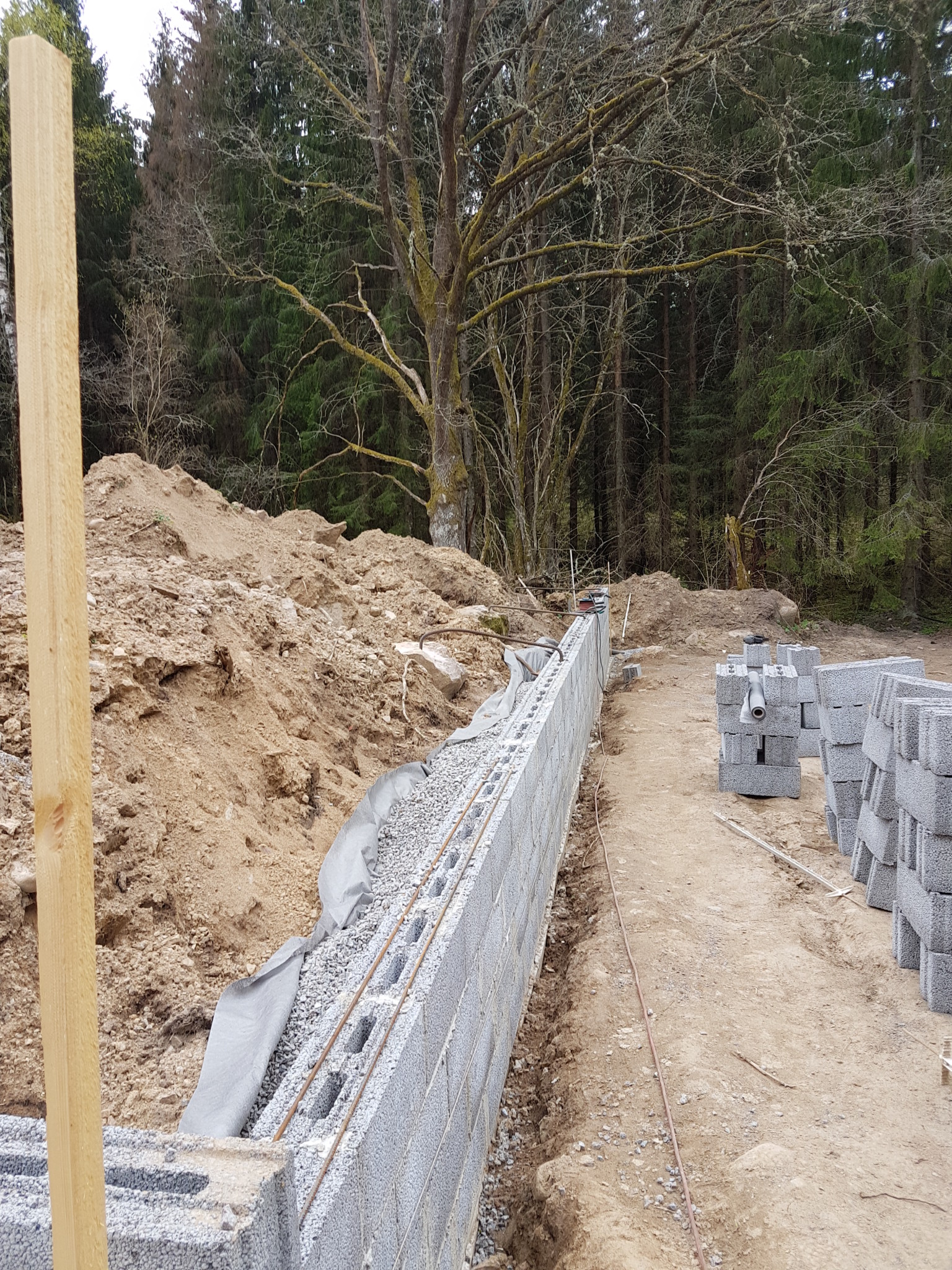

Jag har byggt en stödmur hemmavid för liknande nivåskillnader, min är 14m lång och mellan 1.2 - 2m hög. Jag la en dränering i botten och gjöt en sula i betong och byggde med leca. Jag har hörn på min mur som ökar stabiliteten så den inte tippas utåt. Finns även dukar man kan lägga i fyllnadsmassorna som agerar ankare.
Jag har förankrat den i stenblock som ligger inne i jordmassorna med 30mm armeringsjärn.
Använde leca med hålrum så jag kunde trycka i armering uppifrån och gjuta vertikalt ner i dessa.
På "jordsidan" la jag 8-16 grus som dränerande ca 20-30cm tjockt med markduk mellan jord och grus.

Grattis till en stadig stödmur :), du har ankrat den på ett utmärkt sätt , min H2 m X L6 m är byggd på samma sätt och har inte rört sig på 10 år :)

Härligt att höra, man hoppas ju att det inte ska röra sig! Det blir första vintern nu så lite nervöst men känner mig lugnare nu :D

Det är inte muren i sig som ramlar , det är tjälen bakom som fäller den , har du då bra med grus bakom och som du gjort med duken så blir det ingen issprängning bakom
