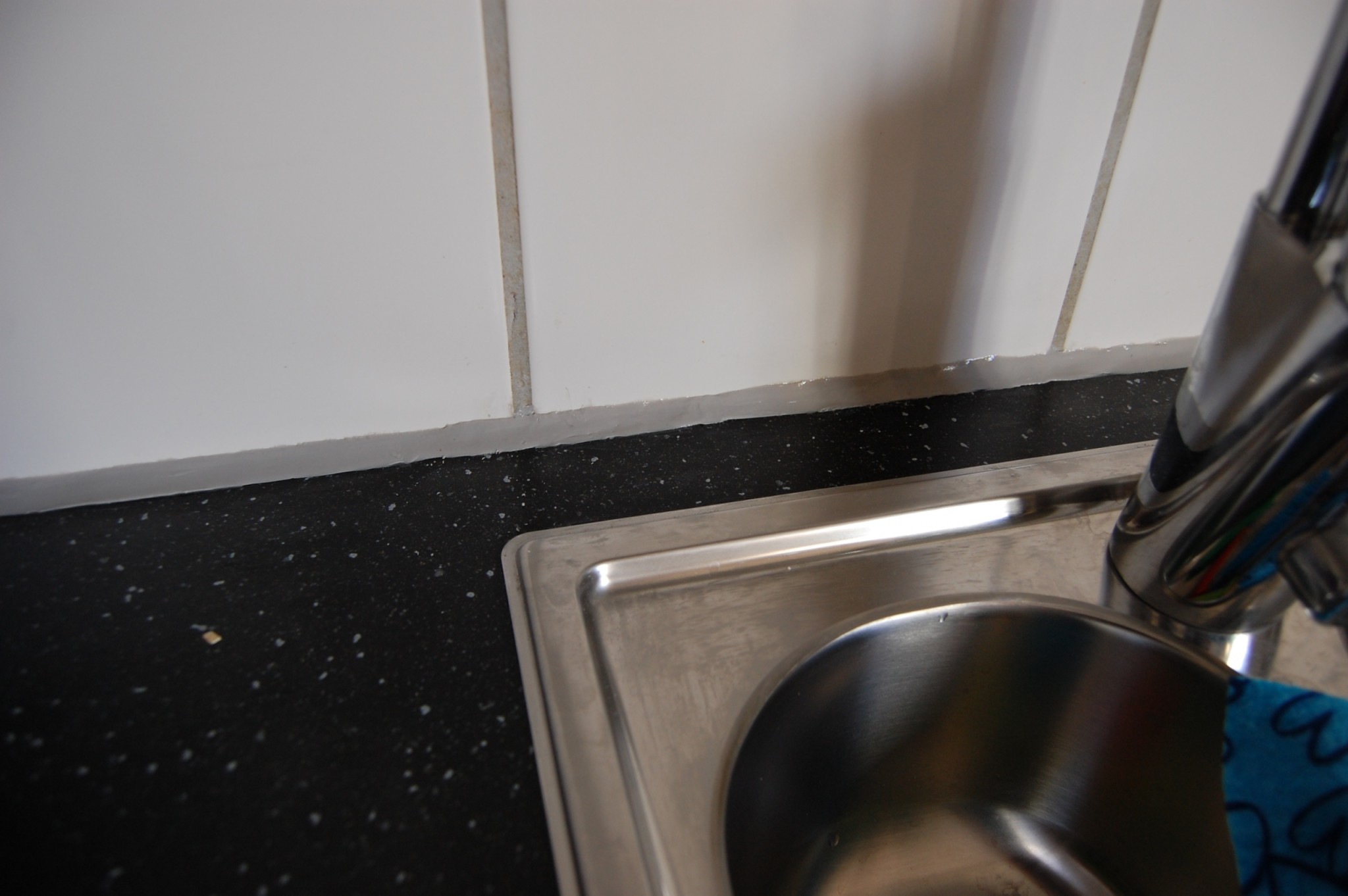

Hade en som hjälpte mig att ta bort diskbänken o lägga dit en laminatskiva från IKEA med en ho i.
Fogningen med silikon mellan skivan och kakel blev misslyckad. Ser inte alls fint ut.
Jag gjorde själv på en annan skiva efteråt, med perfekt resultat, så ångrar att jag inte gjorde allt själv. Jag använde tejp vilket medhjälparen inte gjorde.
Detta gjordes igår och silikonet har nog inte riktigt härdat ännu, känns lite kletigt en bit in.
Känner att detta måste jag göra om. Ska man vänta någon vecka eller så tills det verkligen härdat? Eller bör man försöka dra bort nu när det inte är fullt härdat, sedan försöka pilla bort från laminatskivan. Ev. köra lite silikonborttagning på kaklet och till sist göra om med tejp som hjälp.
Nej, vänta tills det härdat! Mycket enklare då!
