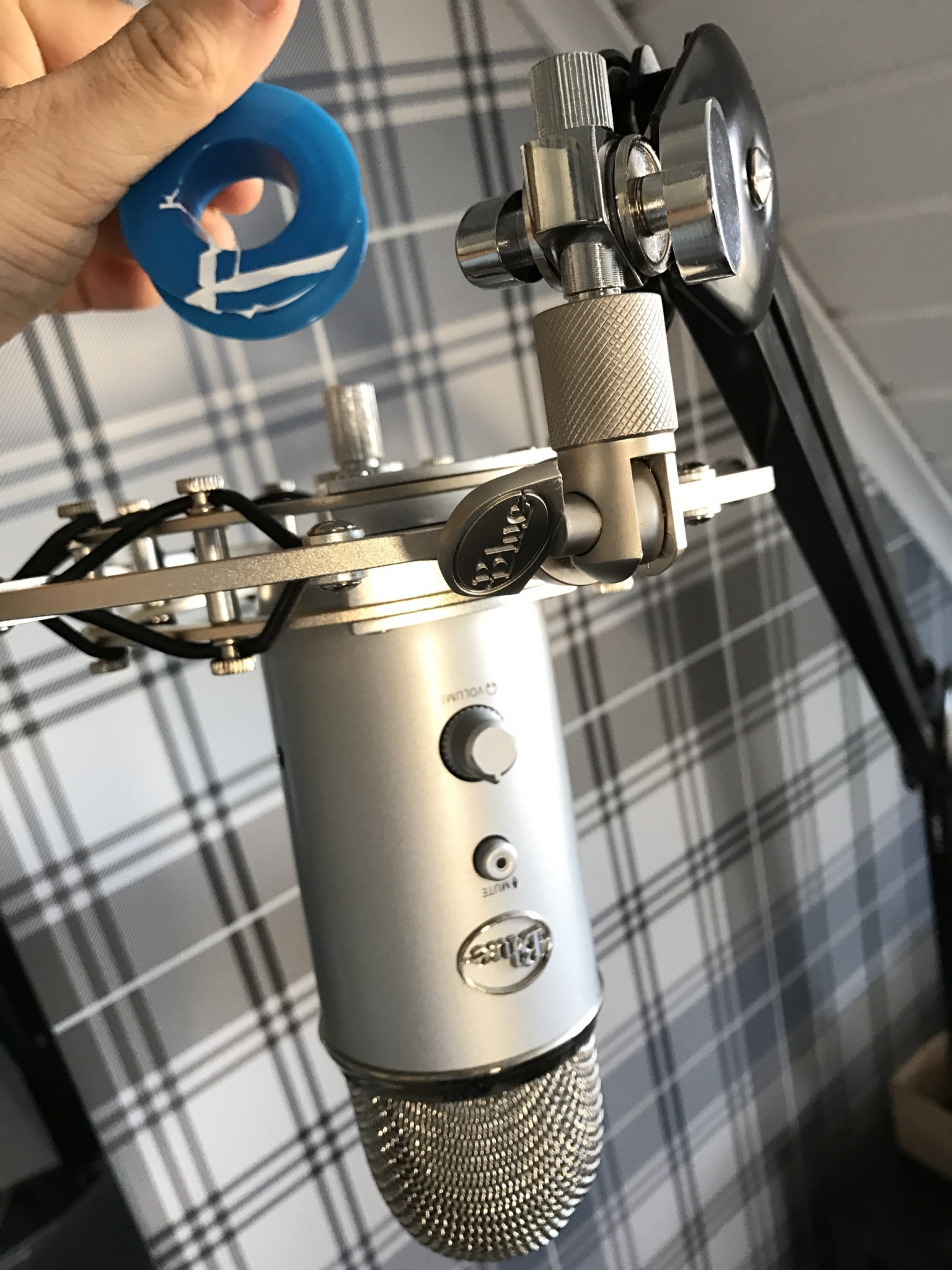

Min son Gustaf har bett mig om hjälp. Men eftersom jag inte lyckas frågar jag er om ni har något bra tips.
Jag ska skruva in en "skruv" i hans mic. Problemet är att gängorna inte fäster. Det verkar som gängorna inte passar ihop (trots att de ska vara gjorda för varandra).
Kan man använda gummisnoddar eller lim eller något annat?

Går dom i varandra eller får du inte ens in skruven?
Gustaf Eskilsson
De går i varandra, men de är slitna. Det var väldigt dålig kvalitet. Man kan säga att skruven har krympt, eller att hålet har växt.

Gängtejp?

Limma ihop det med epoxi.

locktight?

Bara att limma så kommer det sitta. Gängtejp borde fungera men lim är bättre.
Mekanisk låsning från Loctite skulle jag kört med förutsatt att det inte är för glappt

Beror ju lite på om man vill kunna ta isär det, eftersom du säger att det är en mic så finns ju den risken :) i så fall hade nog jag börjat med gängtejp.

Sprang ner till lokala Bolist och köpte gängtejp för 12 kr. Nu sitter det hjälpligt tills vidare. Om/när den lossnar testar vi nästa metod.
Stort tack för hjälpen.

Och om problemet... Behöver dom inte tas isär igen så vore 2-komponents epoxylim mitt val.

Tack alla för hjälpen. Mikrofonen sitter fortfarande kvar på samma plats efter fyra dagars användning. :) Gängtejp funkar bra så här långt.
