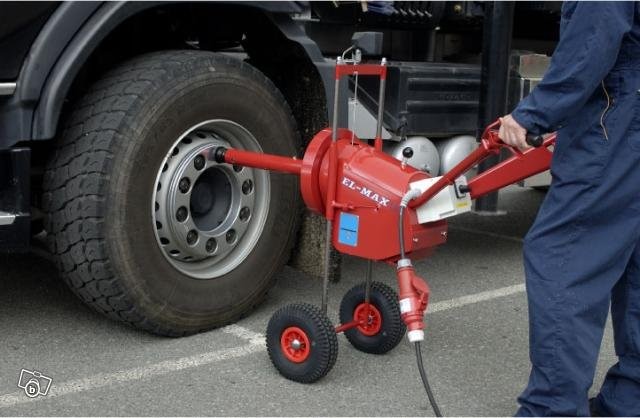

Byggbilen krånglar.... måste få loss framhjulen för att fixa bromsarna,
men upptäcker då att tre av hjulmuttrarna är kraftigt deformerade i sexkantsfästet.
Det är sådan modell där bultarna sitter fast i "hjulet" och det man skruvar loss är enbart muttrar med konisk insida om ni förstår vad jag menar.
Trix för att få loss dessa? De är så skadade att hylsor bara slinter när man tar i, och muttarna sitter riktigt hårt.
Har provat med sånt där förlängningsskaft men svårt pga skadorna. Mutterknackare funkar bättre då vinkeln blir rakt fram men jag har bara max 8 bar och med det händer ingenting.

Slå på en lite för liten hylsa med våld, sedan brutalare variant av mutterpicka eller lååååångt förlängningsrör för mycket moment =)

Vinkeln med långt förlängningsrör är ju som bekant alltid snett. Men i detta fallet gör det bara att man deformerar dem ännu mer, jag har verkligen försökt.HashtagPL400 skrev:
En rejäl mutterknack har jag funderat på, men vet att även de kraftiga på verkstäderna brukar gå bet på de riktigt hårt sittande skruvarna. (det är då man normalt tar till metoden med lång förlängare istället)
Har även försökt med värmepistol och så klart en massa 556-smörja. Ev. borde man ta dit nåt gaslåga istället så att det blir varmt på riktigt. Kan ju göra att det släpper på grund av utvidgning/ihopdragning av metallen
Värmepistol ger alldeles för lite för att det ska göra någon skillnad. Induktionsvärmare är vad du behöver om du ska använda värme.
Annars har Biltema en sats som man använder då t ex en låsbult(skruv) har blivit rund.

Svetsen funkar bra också. Svetsa fast en hylsa/mutter och prova med mutterknackaren igen

Bara spöa på en mindre hylsa och värma eller svetsa på en bult eller mutter och dra lös.
Eller svetsa fast vad som, svetsat på ett plattjärn själv engång.
Dom måste sitta förjävla hårt om man inte får lös med en mutterknackare.
Smörjer alltid mina gängor med antingen keramikpasta eller aluminiumpasta
Edit: kollade lite mer noga på bilden och zoomade.
Ta ett don och så spöar du muttern från insida och ut så du rättar ut deformationen för som det ser ut nu så nyper muttern på gängan tack vare skadorna så om du lyckas dra lös dom så kommer du skära sönder gängorna

Det finns speciella hylsor med gängad insida som biter fast på rundade muttrar.
Skall du värma är det gassvets som gäller men då riskerar att förstöra härdningen i hylsan.
Jag upprepar förövrigt mina vanliga ståndpunkter.
Fäljar skall vara gjorda av pressad plåt så man kommer åt bultarna och hjulbultar skall aldrig dras loss eller fast med mutterdragare.
