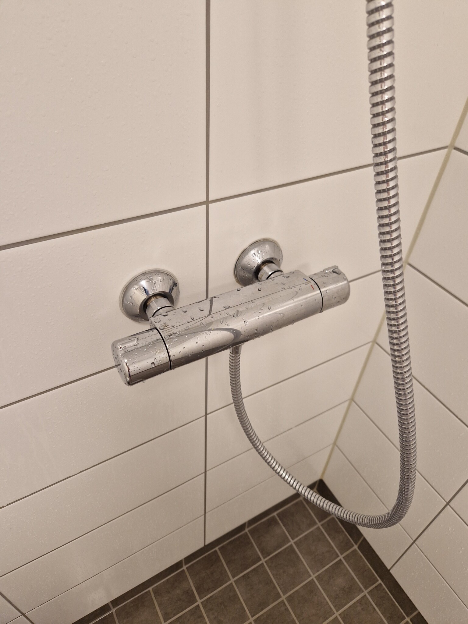

Jag har precis flyttat till en ny hyresrätt och har huvudbry över duschen. Mer specifikt vattentrycket. Det är så erbarmligt vekt tryck i den.
Min undran är om det möjligtvis är nån här som vet om det finns nån strypning som jag kan ta bort? Kan tillägga att jag är en icke-VVSare, men inte helt främmande för att göra saker själv.
Kan jag manipulera blandaren på bild på nåt sätt för att få bättre tryck i den?
Tack på förhand!
  • Duschblandare och duschslang monterad på vitkaklat badrumsvägg.
Kan sitta en strypbricka på duschslangens anslutning på blandaren eller i duschmunstyckts slanganslutning.
Sen kan inloppssilarna på duschblandaren vara igentäppta, men då måste inkommande kallvatten & varmvatten till lägenheten stängas av.

Jag kollade anslutningen på blandarsidan och där satt en liten vit plastinsats, ca. 5mm i diameter. Men där var också en gummipackning i samma dimension. Jag prövade peta lös plasthylsan, men fick inte bort den. Jag vågade inte ta i för mkt heller, så jag sabbade något.
Men den vita pluggen är ju helt klart mindre diameter än själva duschslangen. Kan det var en strypning?
Jag har inte kollat "munstyckssidan".

Jag kollade idag igen. Jag plockade dels ut något på blandarsidan som satt direkt i anslutningen till slangen. Det var som en liten "propeller" som hade en fjäder mellan sig och en pigg, med tätning , som satt längre in i anslutningen. När jag tog bort den så påverkades inte flödet, så jag satte tillbaka den.
Däremot fann jag precis en sån färgad strypning som du nämnde på munstyckssidan. Plockade ut den och vips så hade jag ordentligt flöde. Tack för hjälpen!
