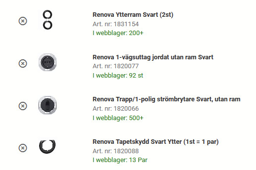

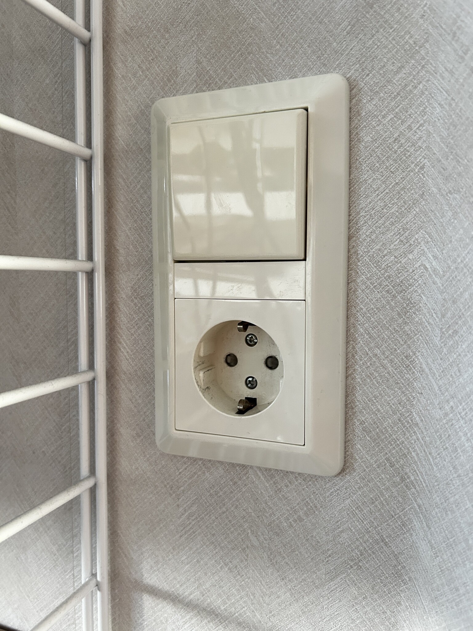

Finns det någon lösning för att ersätta kombinerad strömbrytare och vägguttag med Renova-produkter? Det verkar som det går att kombinera på något sätt. Har någon erfarenhet?
  • Kombinerad strömbrytare och vägguttag monterat på en vägg.
Så den här inköpslistan borde fungera eller? (Tapetskyddet är extra...)
En inköpslista med olika Renova-produkter: ytterramsats, 1-vägsuttag, trapp/strömbrytare och tapetskydd i svart.

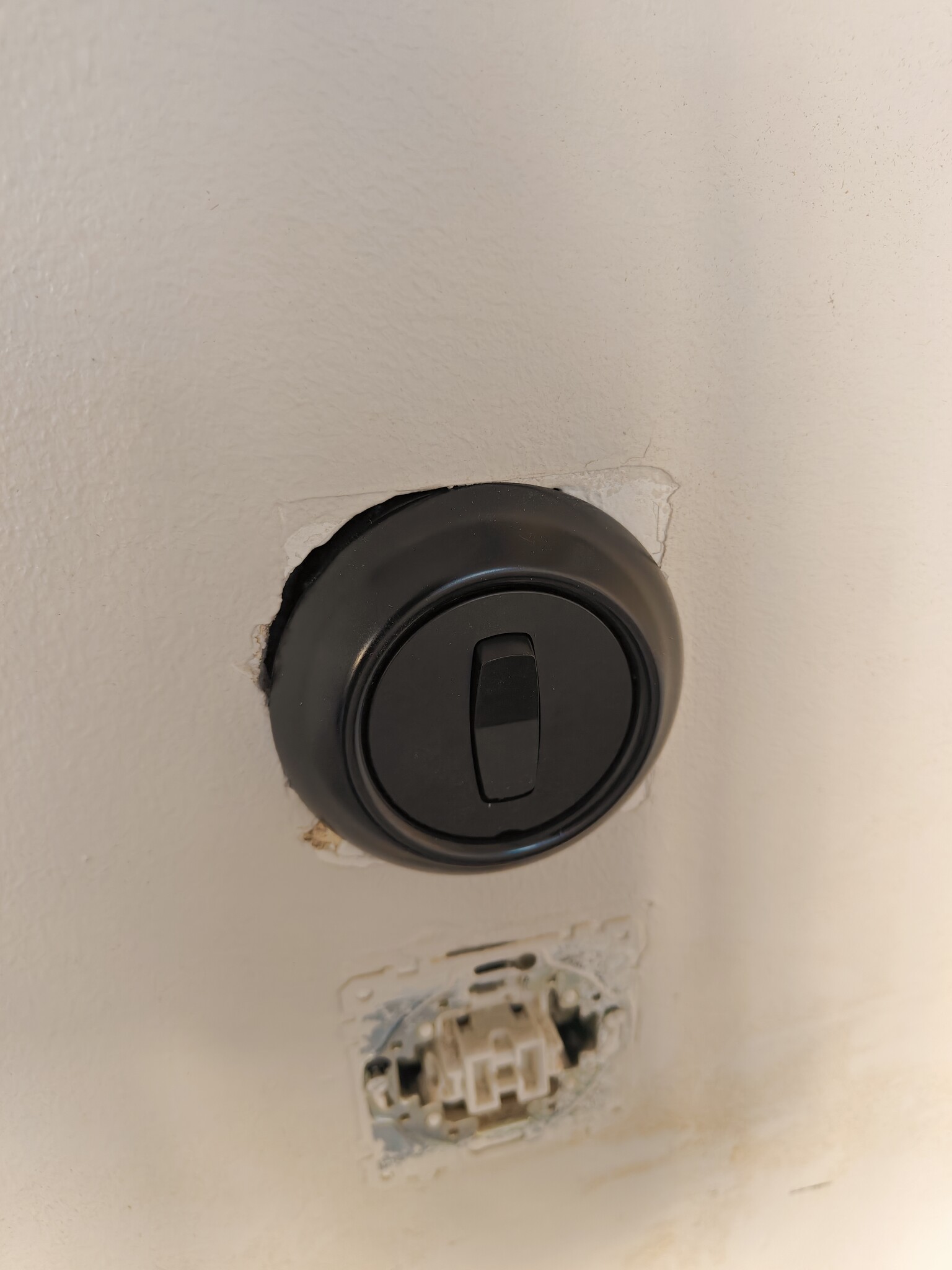

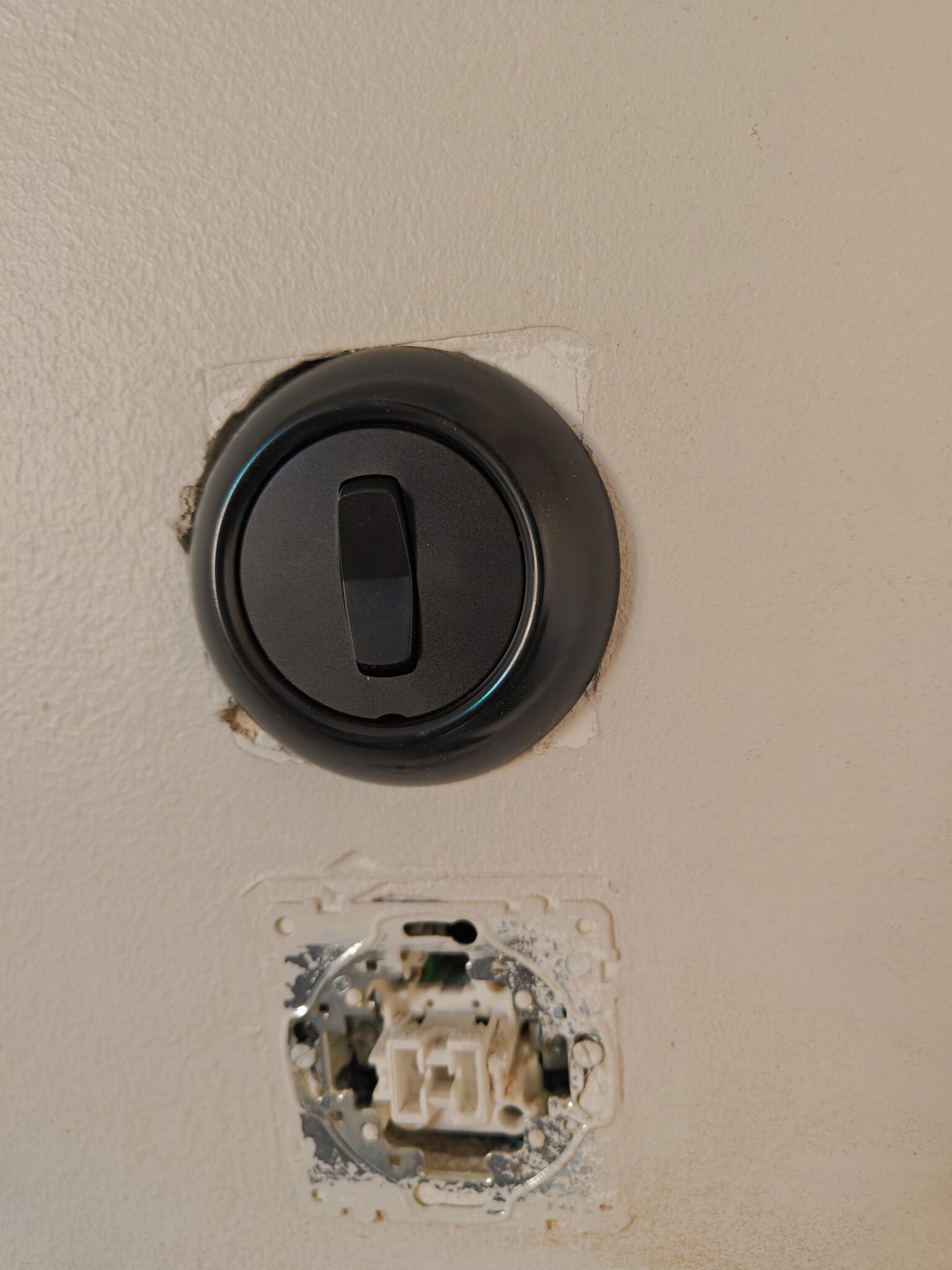

Då dom är runda så döljer de inte om hålet är lite större eller om någon har tapetserat och skurit efter fyrkantiga dosor. Här är ett exempel på när jag bytte ut till Renova, vart lite extra arbete om man ska få det snyggt
Rund strömbrytare på vit vägg efter byte till Renova, synligt hål efter tidigare fyrkantig dosa.
Rund strömbrytare av märket Renova installerad på ojämnt vägghål, med en öppen dosa under, där fyrkantig passform tidigare funnits.

Det går att fixa med renova tapetskydd som TS skrev i #3
Ja förvisso om man vill ha extra bred "ram"
Jo, jag räknar med att använda tapetskydd om det behövs.
