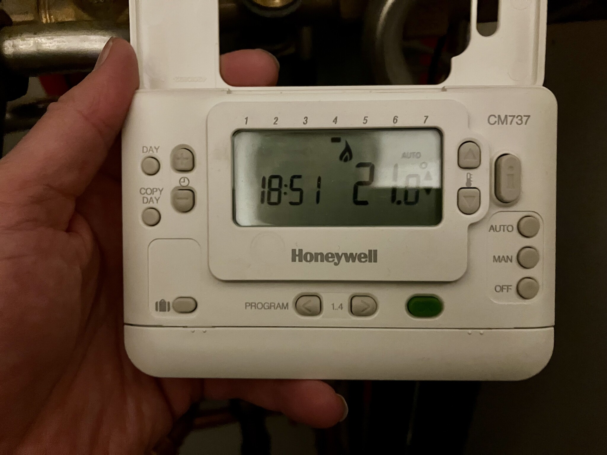

I mellandagarna blev vår cirkulationspump ersatt, men värmen återkom inte som den skulle. Strax efter nyår konstaterades att regulatorn inte fungerade eftersom utomhusgivarens signaler om kallt väder inte skickades vidare utan värmen ströps. Då vår fjärrvärmeleverantör meddelat att den typen av regulator inte längre fanns att få tag på blev lösningen manuell styrning. Efter mycket skruvande upp och ner har vi nu lyckats få hygglig jämvikt i systemet. Än så länge har vi blivit rekommenderade att byta ut hela centralen till en ny. En offert på 44 000 kr har hittills inkommit. Min fråga är om det inte går att ersätta regulatorn som gått sönder med en liknande manick? Eller är vi tvungna att antingen fortsatt manuellt reglera värmen eller punga ut med > 40 tusen kronor? Tacksam för svar.

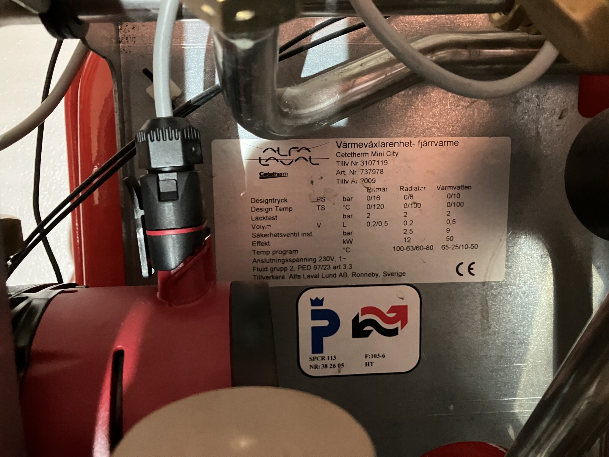

Skitsnack med att byta centralen. Dom brukar hålla i 40 år. Det går bra att bara byta reglercentralen det som är viktigt är vad det står på ställdonet 230 V eller 24 V . Centraler finns för dessa spänningar och kostar från ca 5000 och uppåt. Det behöver inte vara en värsting, den enklaste duger bra, det är inga grejer man använder för att räkna med hur man ska åka till månen med.
EDIT Ta ett foto på ställdonet så skylten syns.
EDIT 2 Såg nu att donet är för 230 V och då ska centralen vara för det med.

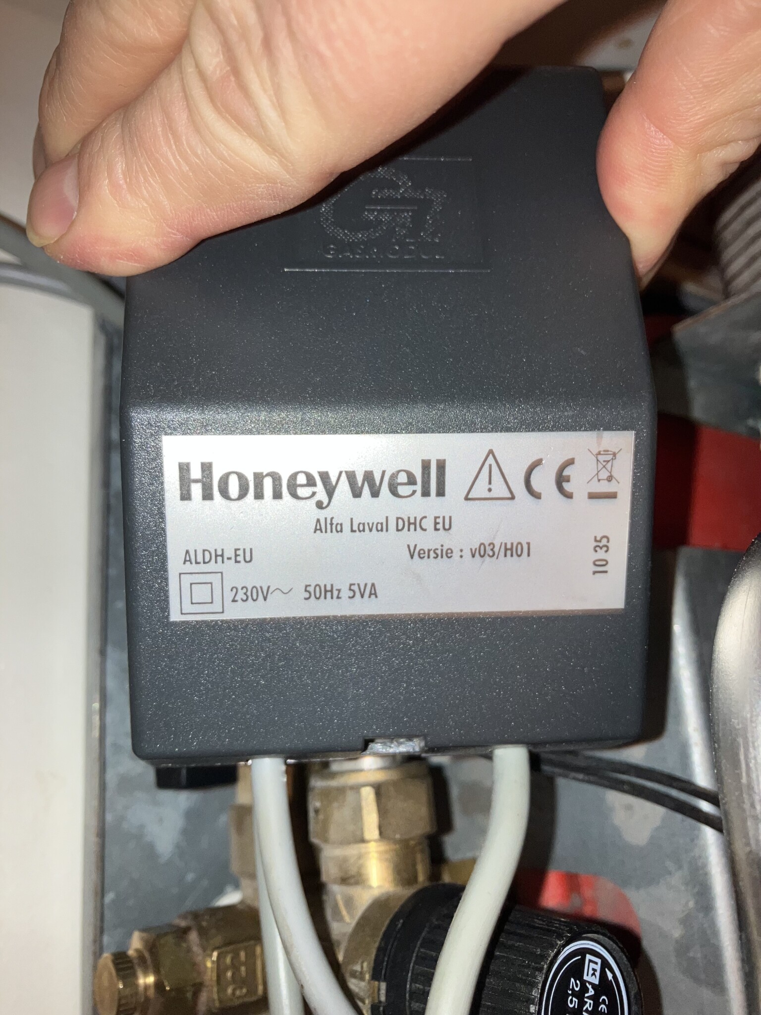

Tack för svar! När du skriver att det bara är att byta reglercentral menar du då den svarta lådan där det bara står ”Honeywell Alva Laval DHC EU” på? Om så vet du hur man kan ersätta den? De VVS-personer som varit här vet inte. Är det något företag som sysslar med styr- och reglerteknik i värmebranschen som du känner till? När jag googlat på ovan har jag hamnat på https://shop.alfalaval.com/sv-se/ och där kan man som privatperson inte handla. När jag klickade på sök så krävs ett serienummer i form xxxxx-xxxxx och det finns inte på prylen.

Svar nej inte den svarta, det är motorn som ändrar shuntventilen för värmen i huset. Det är den vita på bild med en display. Motorn kan vara kvar. när centralen bytes så bytes även utgivaren på en nordvägg på utsidan huset och en framgivare som sitter i FJV-centralen. att byta kan elektriker göra, en röris begriper inte detta. Lite svårt att hitta enbart en central, det säljs i paket. Ska se vad jag har i C-lagret.

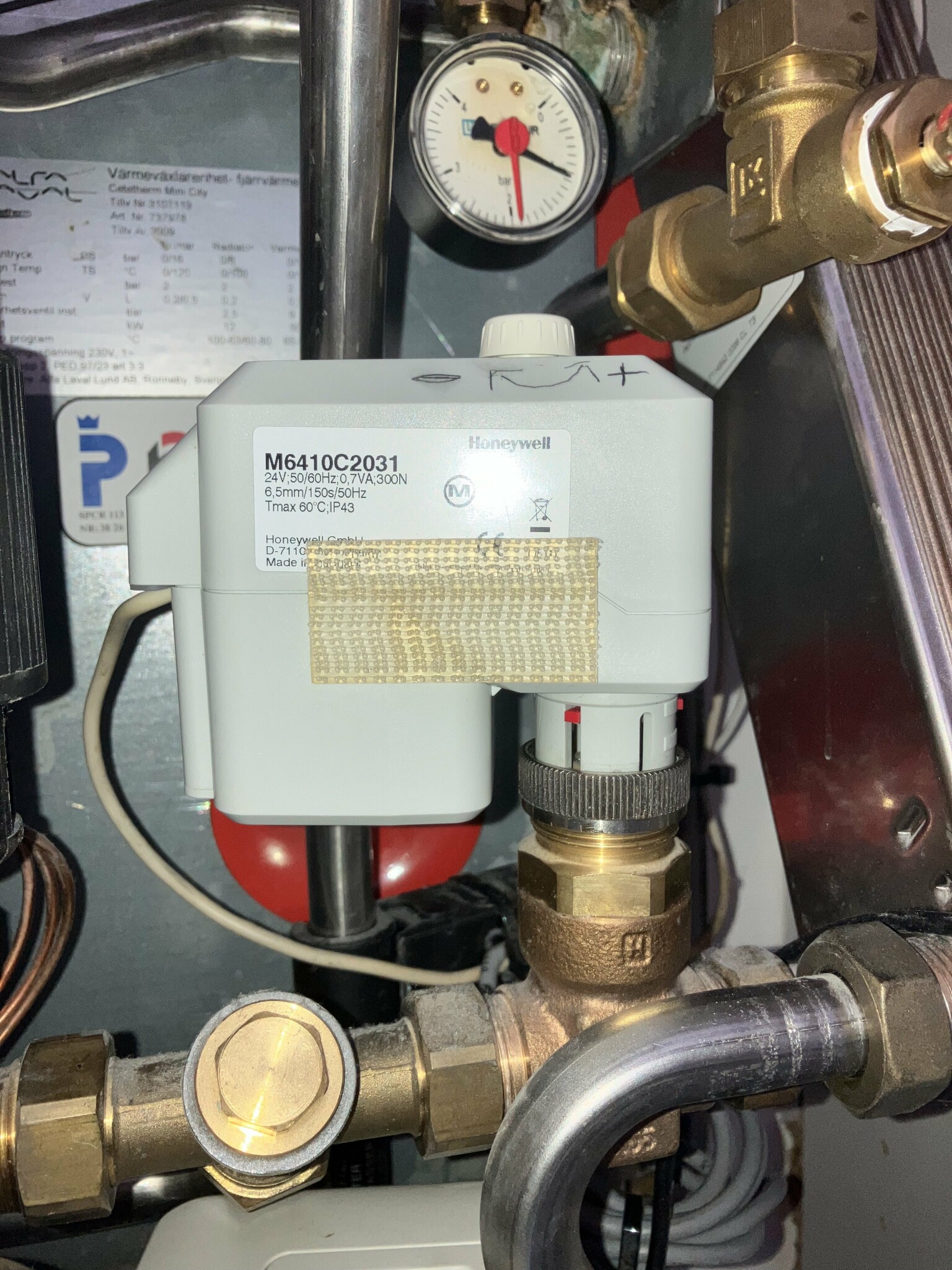

Stort tack för svar igen! Antar att du jobbar med detta professionellt? Hoppas du finner en ersättningsregulator då på ditt lager. Bifogar en bild på manicken där vi nu reglera värmen manuellt, vad kallas den? Där finns även serienummer som kanske kan hjälpa till att finna reservdelar.

Bra med den infon , den heter ställdon och är för 24 V. Inte 230 som jag skrev förut.
