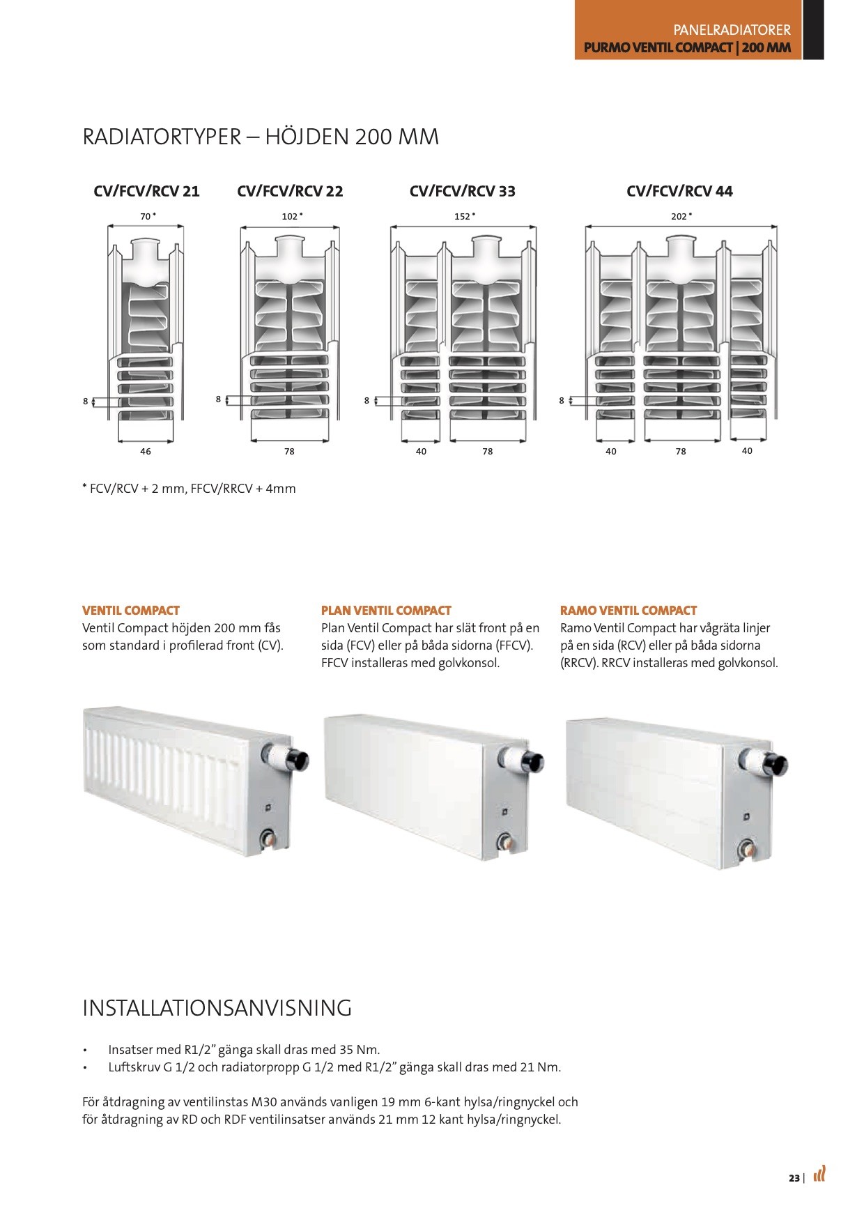

Jag behöver upp dimensionera min befintliga element för att den klarar inte värma fönster partiet som sitter ovan. Det finns en liknande lite längre bort till höger. Den som ni ser på bild är 800mm lång och den andra 1700mm lång. Men i princip kopplad på samma sätt.
Jag har lite erfarenhet av att byta befintliga rör och byta ut element. Men jag är lite osäker på hur jag byter ut den här mot Purmo compact RCV44 så det ser fackmannamässigt ut.
Befintlig Element uppifrån Längd 800: Det kommer ett rör från var sitt håll på samma nivå, (två rörsystem eftersom det är inte serie kopplat, jag kan ha fel, kolla på nästa bild. )

Här är information om den nya. Purmo RCV44 (längd 800) har stöd för bottenkoppling, sido och diagonal. Dock ligger den i en annan höjd och har större djup.
Illustration över olika Purmo radiatorer, inklusive compact ventiltyper med mått och installationsanvisningar på svenska.
Teknisk illustration av olika Purmo radiatorer och dess anslutningstyper inklusive måttangivelser.
Så frågan är hur hade rörmokaren gjort det här, gjort ett nytt borr hål för båda genom golvet, så det blir en bottenkoppling, gjort ett L på ena röret på undersidan så den kommer upp bredvid den andra? Om man behåller rören där de är så får man göra massa krångliga böj på ovansidan tror jag för att den nya sitter på en annan höjd och djup som sagt. Kan ni rita kanske hur ni hade gjort med streck på bilderna, hade hjälpt mig komma vidare.
