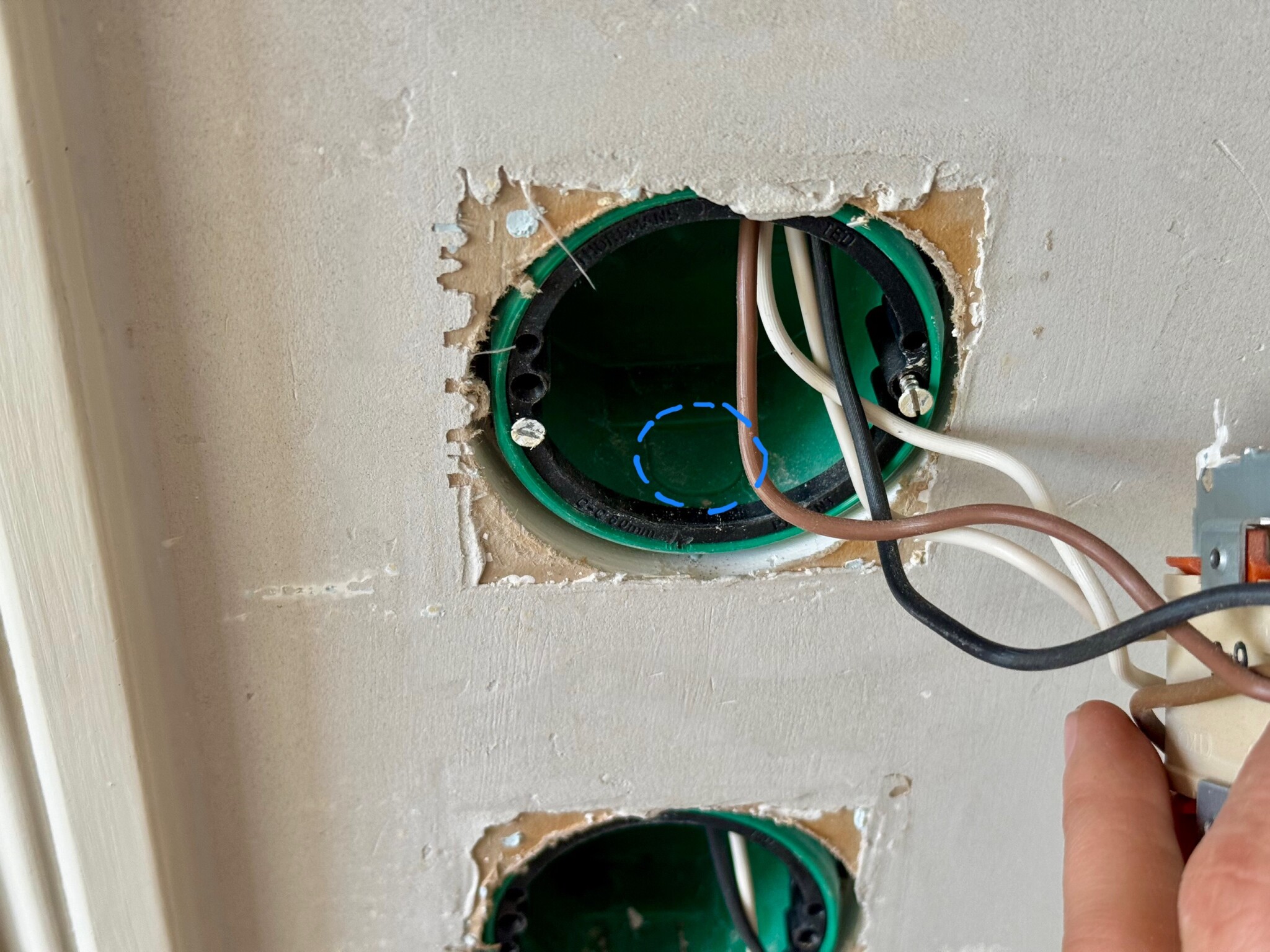

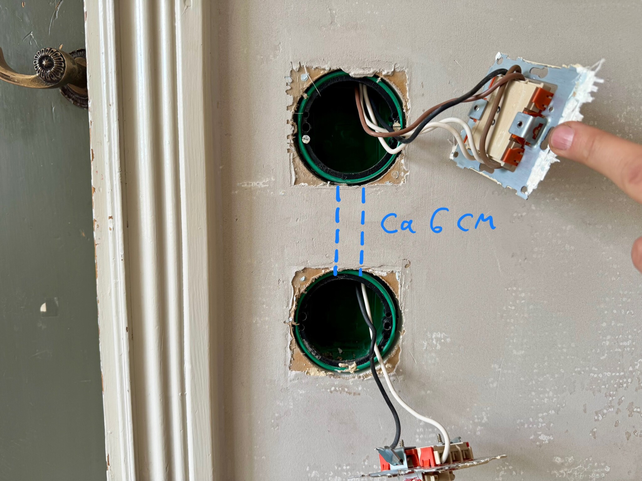

För att vår elektriker ska kunna koppla om/byta de här strömbrytarna behöver vi dra ett kort vp-rör/flexslang mellan dessa två dosor. Det är ungefär 6 cm.
Någon som har något smart tips på hur jag kan göra detta utan öppna upp väggen? Något husmorsknep? Eller gubbe med skägg som har något tips?

Nu är ju inte jag elektriker, men jag skulle dragit ut den undre dosan, satt dit en rörstump och satt in en senildosa.
Pin
Två andra lösningar:
Om väggen ändå ska målas eller tapetseras så öppna väggen och lappa i igen (vilket du inte ville men det är inte omöjligt)
Lös det om möjligt med smarta brytare (Shelly eller liknade) så kan den ena strömbrytaren styra den andra och tvärtom.

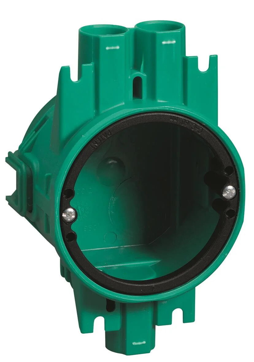

Ser ut att vara Schneider TED dosa.
Jag skulle öppna upp den nedåtgående stutsen i övre dosan, och den vänstra uppåtgående i nedre dosan.
Att sedan få in en slang därimellan blir nog svårt utan att öppna upp, men det kanske är ett acceptabelt regelbrott att fiska en mantlad kabel sedan mellan dosorna. Om det går. Ser ut att vara tajt.
Annars, vart tar trådarna från dosorna vägen?
Någonstans måste ju apparaterna matas, så någonstans på vägen torde det finnas en gemensam dosa som du kan gå igenom? Även om det kanske blir en rejäl svängom.

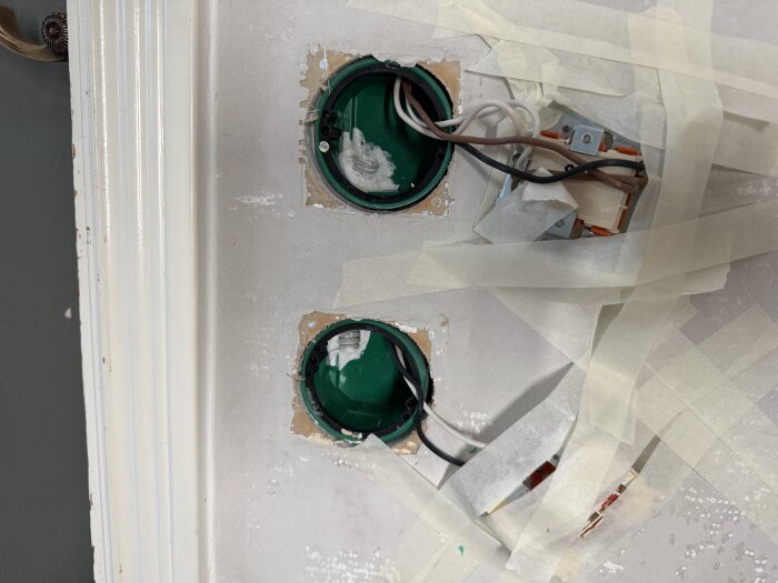

Blev en ganska oortodox lösning. Borrade hål i dosorna. Fick igenom slang. Limmat med superfix. Nu helg.

Ps. Min fru hade slängt mig under bussen om jag hade pajat hennes ny spacklade vägg.
Inte ens auktoriserad elektriker hade tejpat brytarna så snyggt till deras nya positioner som du gjorde....😉
BlondSwedishAmateur
Är det inte olika grupper i dom olika dosorna?
Nope. Gr 9 allting.
