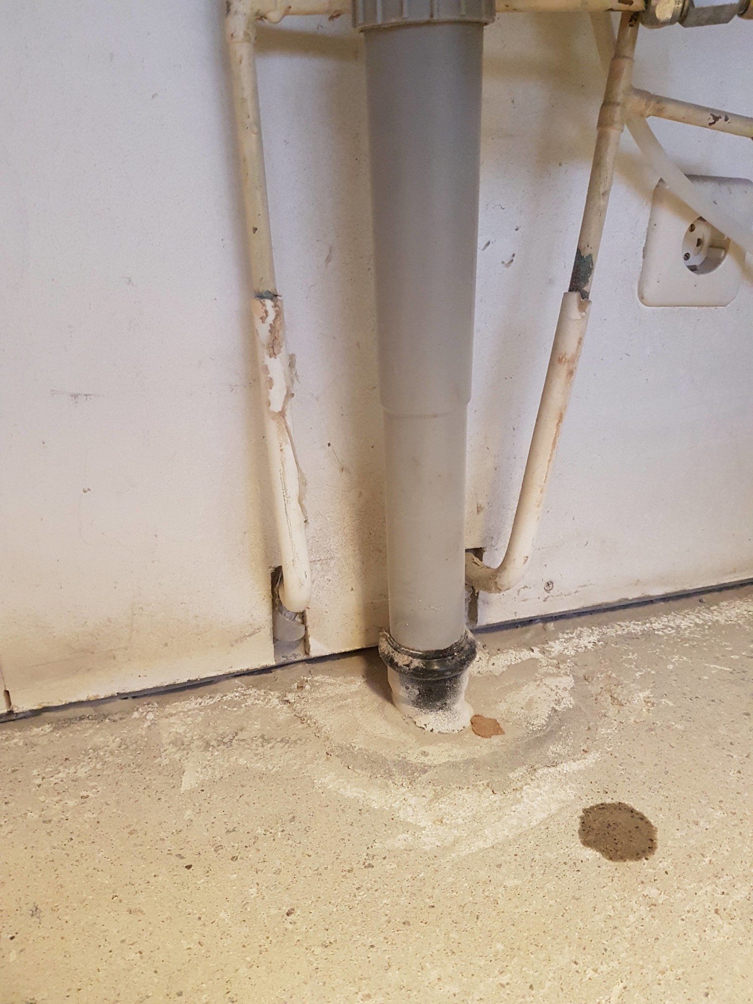

Om jag drar röret i golvet får det komma upp ur golvet vid vasken i kök? Se bild Rörledningar och avloppsrör som går från golv till vägg i ett kök.
Är det betonggolv i köket? Köket ät ju inget våtrum så därför får röret komma upp från golvet.

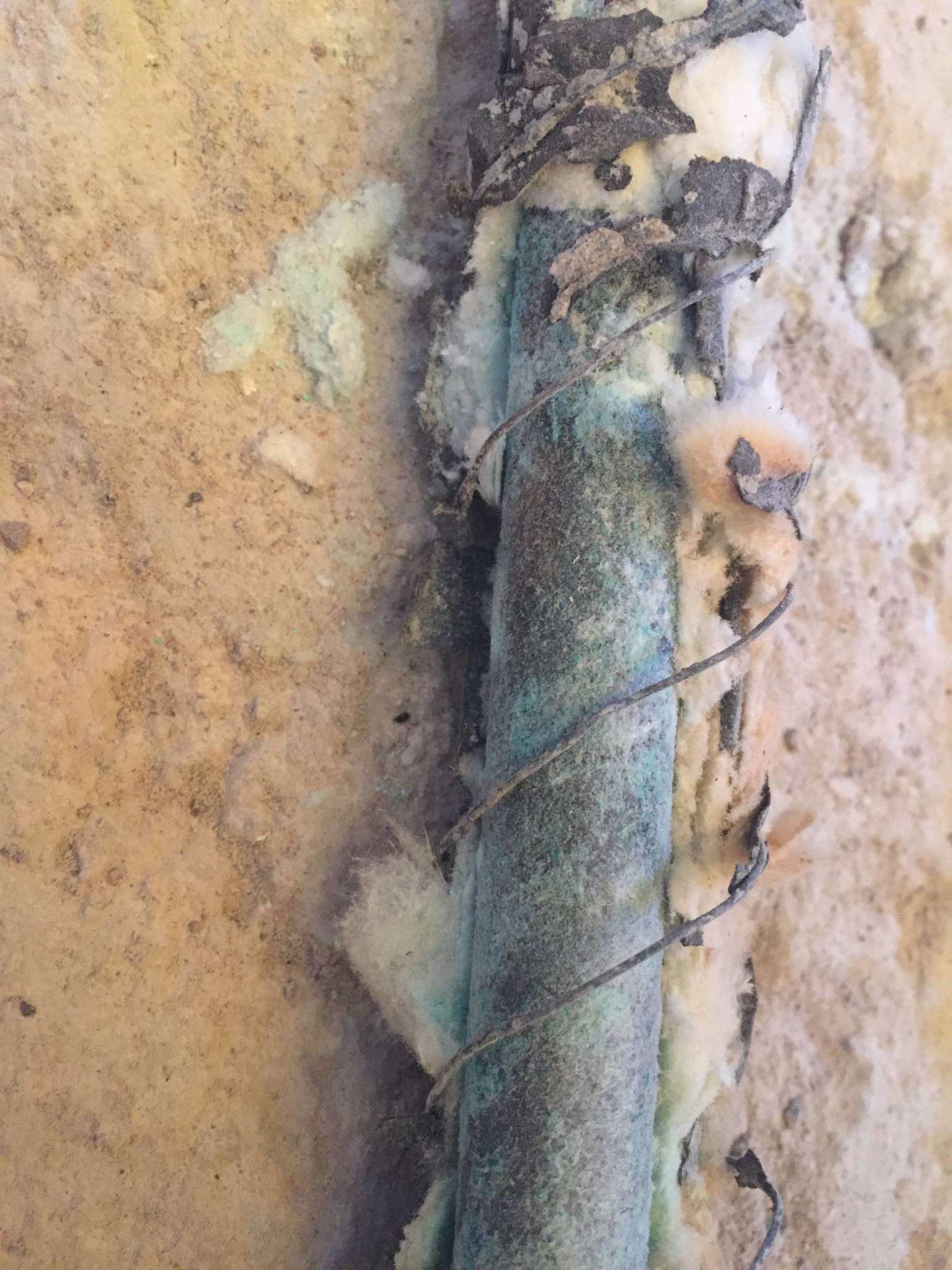

Såhär ser vårt kallvattenrör till lilla toan i källaren, röret har legat ingjutet i betong med ca 3-4 cm betong över sig, röret är ca 47 år gammalt.
Gammalt kallvattenrör i betong, med synbart slitage och korrosion, cirka 47 år gammalt.

Ja det är bra att ha rören i det utförandet så grunt som möjligt , men görs inte så i dag ,
då ligger det i en torr zon och rostar eller ärgar inte , djupt ner i betongen finns fukten , torkar inte ur riktigt , även värmerören lades i golvet när det var självcirk , och håller än i dag
Dom visste vad dom gjorde på den tiden

Tillbaka på ruta ett med asbets , det var glasullsisolering på den tiden , på alla rör som gjöts in
Om man jämför med oljeledningarna som var mellan oljetank och pannan, dessa låg/ligger på samma djup. På dessa ledningar finns det inte det minsta tendens till ärjning.
Att kallvattenledningen har ärjar så mycket tror jag beror på kondens.
Gällande isoleringen så ser isoleringen sämre ut i början av kallvattenledningen (fotot) än vad det gör en meter från den gick ner i plattan (övergolvet), all annan isolering på tappvattnet har glasullisolering.
Jag vet att det varit(/är) asbest i vissa delar av kåken, hade eternitrör i all frånluft, hade eternitplattor på utsidan av garaget, hade sågade eternitplattor nedgrävda i trädgården som kantskydd. Har (lågstrålande) blåbetong i icke bärande väggar i källaren, har precis rivit ut ca 10 kvadrat.
