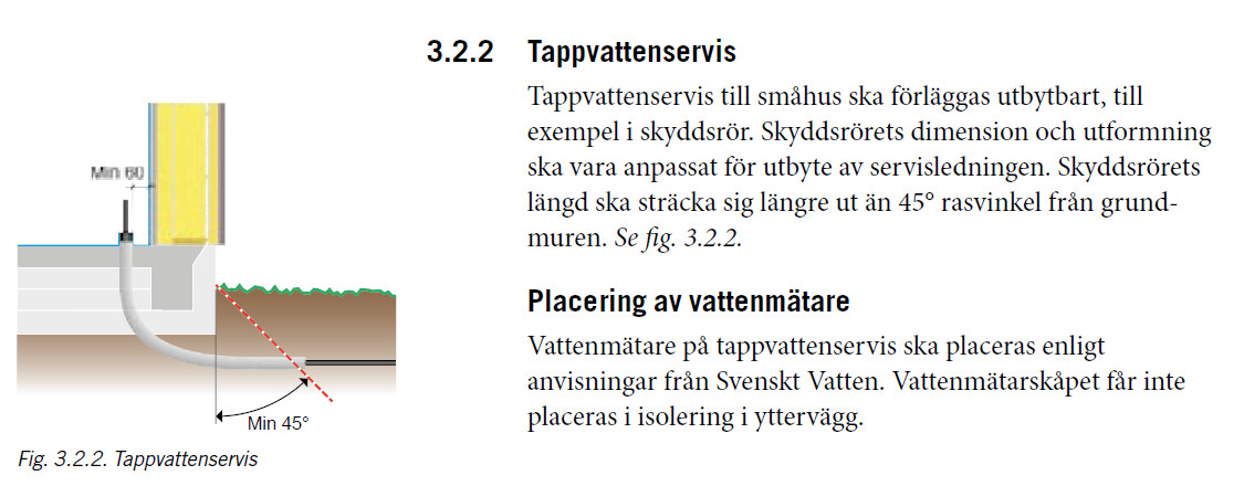

Jag står i begrepp att bygga in liten gäststuga på tomten. Den kommer ha gjuten platta och innehålla kök och badrum men ingen tvättstuga, och har nu några frågor om vatteninstallationen
Vart placerar jag bäst inkommande kallvatten? enligt säker vatten får inga rör komma upp ur golvet i bad/duschrum. Jag har sett en del fördelarskåp, men inget där man ansluter pem direkt, jag misstänker att man måste gå över till koppar först?
Jag misstänker att det är någon form av PEM slang som man använder för detta, men drar man den genom plattan som den är eller skall man placera den i något slags skyddsrör, tex avloppsrör?

PEM-slangen läggs normalt utan skyddsrör och nog måste du kunna ansluta den direkt i fördelarskåpet med lämplig PRK-koppling, http://www.rinkabyror.se/artiklar/slang-och-slangkopplingar/prk-kopplingar/

På byggena (det är oftast markkillarna som gör PEM jobbet) brukar dom lägga PEM-slangen i gult elrör som skyddsrör.
http://www.sakervatten.se/download/706-A3CF938BF4EA75C6B011467A51A15778/Branschregler-20161.pdf

Hur långt är det slangen kommer gå i mark mellan anslutningarna?

Ok, så om jag drar den från plattan upp i en innervägg och direkt in i ett fördelarskåp så finns det anslutningsdelar att köpa så att man kan kan koppla på den på fördelaren direkt. Det låter som den smartaste lösningen
