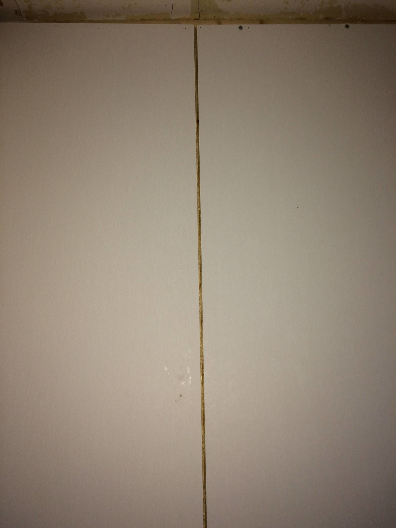

Jag har köpt Walls2Paint skivor som man ska kunna sätta upp, klicka i varandra och du har en färdig vägg som inte behöver tapetseras eller spacklas.
Problemet är att jag har två skivor som inte klickar i varandra och beställningstiden var evigheter sedan så kan inte byta ut längre. Ekonomin är skral så vill helst använda det material jag redan lagt ut för.
Eftersom skivorna inte går att få ihop så blir det en skarv (kan nog få liiite mindre men ungefär som på bild). Vad är bästa lösningen för att få väggen målningsbar? Vill slippa bredspackla hela väggen? Kan man bara spackla springan? Det lär väl inte hålla? Latexfog?
Väggen är inklämd i en alkov som inte direkt är synlig i övriga huset så behöver inte vara super-perfekt.
Tack i förväg till alla hjälpsamma människor.

Det går att fylla och spackla springan med en bra byggfog, inte latex.
Min erfarenhet är att fogen kommer sjunka in lite med tiden, men spricker inte.
