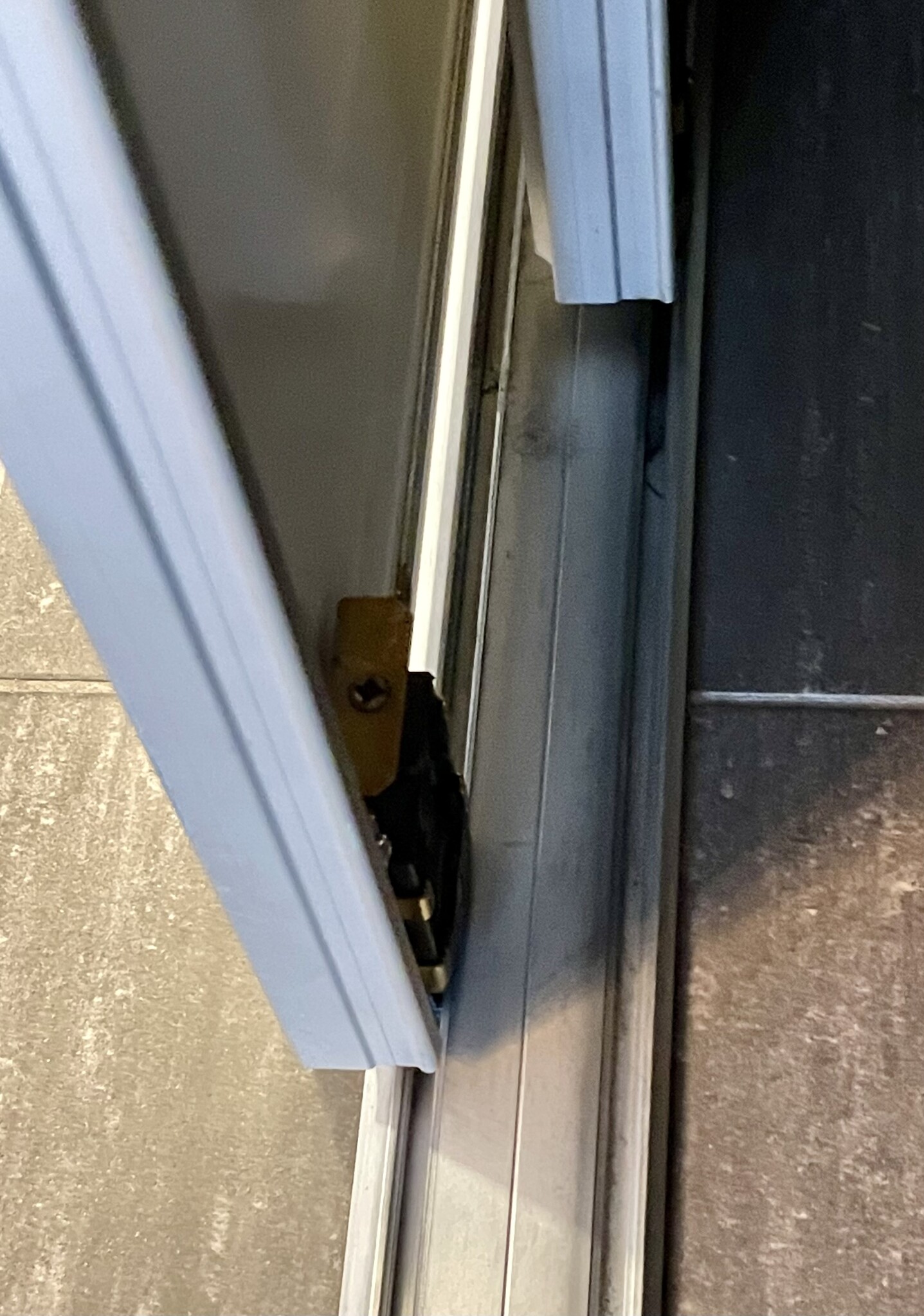

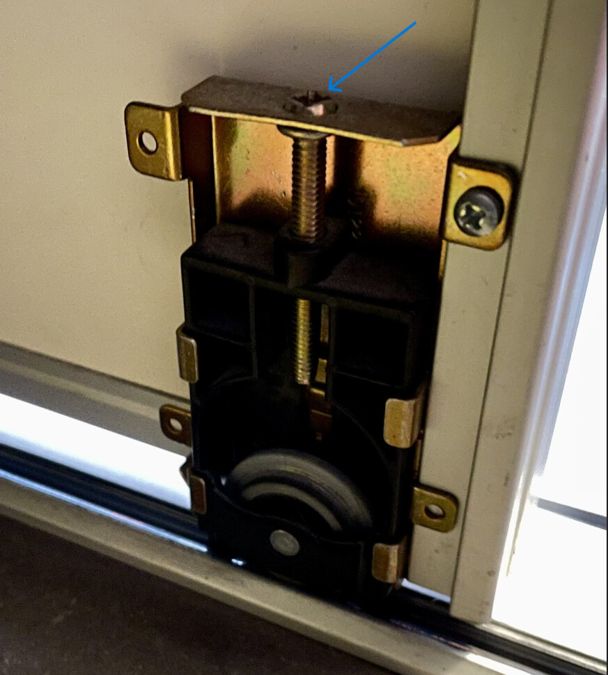

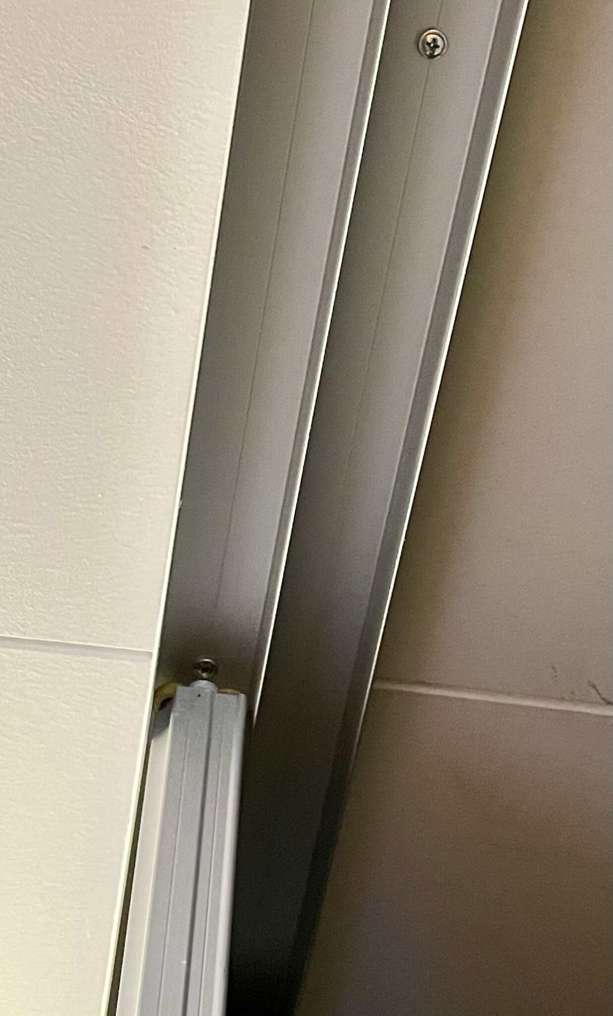

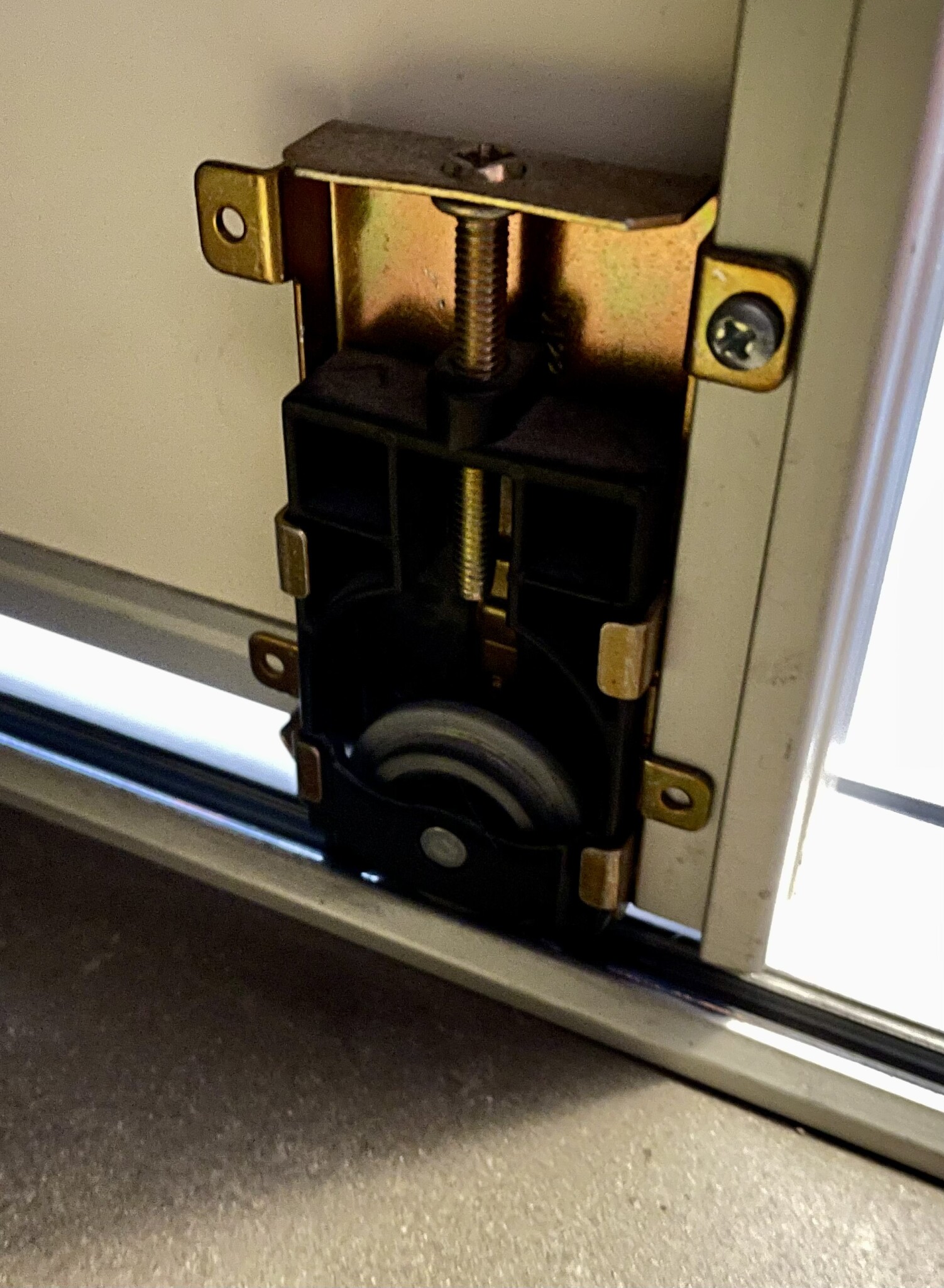

Jag har flera skjutdörrar inne, som går från golv till tak i skenor, tror dom är från Elfa modell ”original”.
Hjulen nertill börjar gå trögt, kasa, hasa osv. Jag tänkte att man bara kunde lyfta dörrarna rakt upp och få bort dom, men det gick inte.
Nu har jag försökt göra rent och smort så bra som möjligt ändå. Men hur gör man enklast för att demontera? Tänkte att man säkert kan köpa lite nya prylar där nere för att renovera funktionen lite enkelt.

Jag hade en liknande modell och där fanns det "urspårningsskydd" av plast bredvid hjulen. Dessa fick man peta på med en skruvmejsel för att det skulle gå att lyfta dörrarna uppåt och ta ur dem ur spåren.
När dörrarna var loss räckte det att föra rent hjulen för att få allt att fungera igen.
Exakt nåt sånt det verkar som här också, något biter liksom fast nere.Z ZipLock skrev:
Tycker det är skitsvårt att se, minns du om man typ bara våldade dessa bitar åt sidan, eller är det nån fjädergrej som måste hållas samtidigt som man lyfter?
Tack för tipsen hade problem med att ett av hjulen spårat ur och det med skruven funkade..,
