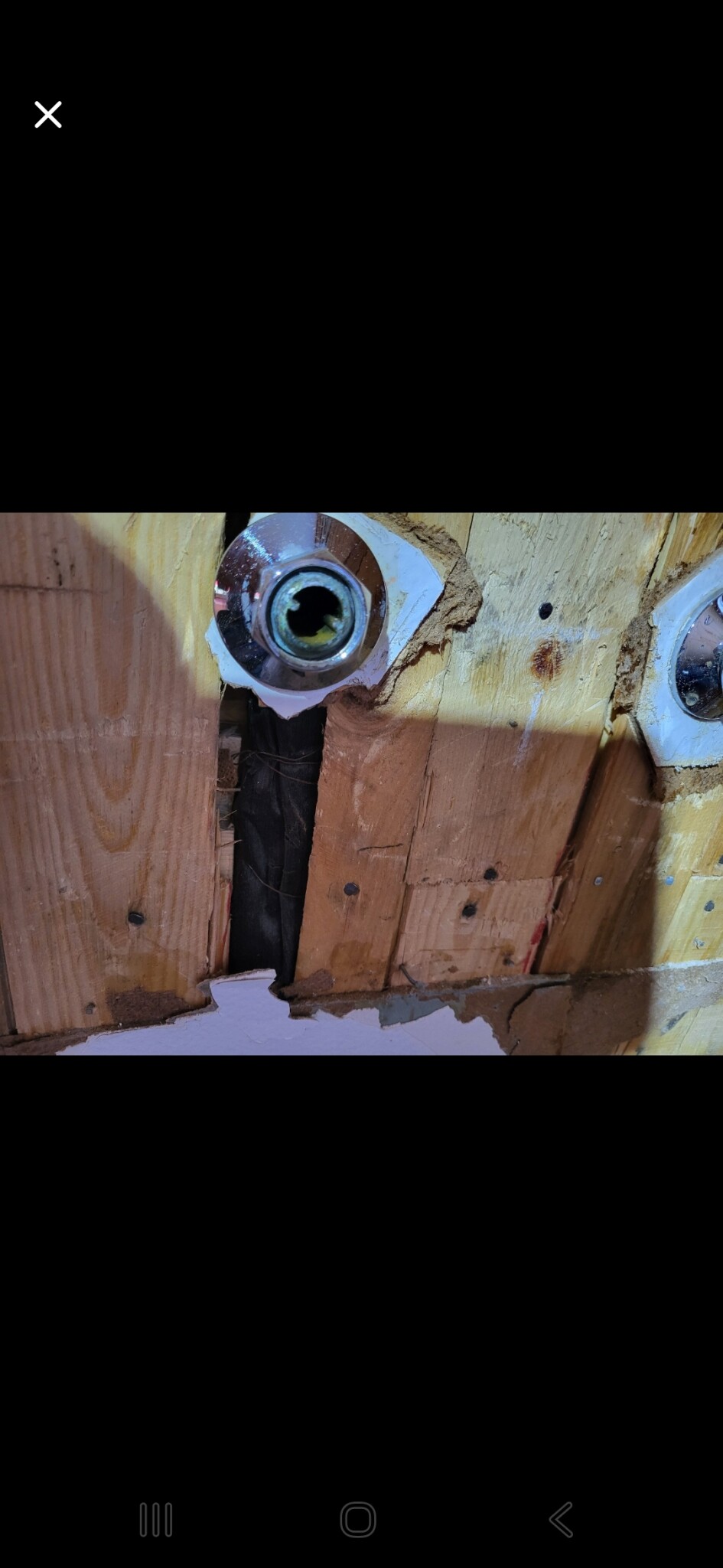

Hur demontera kopplingen mellan kopparör i väggen och duschblandaren
Hej
Håller på med att renovera badrummet och måste demontera anslutningen mellan kopparören i vägen och duschblandaren. Som ni ser på bilden finns det rvå piggar inuti anslutningen . Vet någon lärd själ vilket verktyg som behövs? Kära gamla chatgpt sa "blandarnyckel" men kan inte hitta någon sådan.

En stor kraftig skruvmejsel där man har en sexkant på klingan så man kan använda en skiftnyckel för att få kraft att vrida.

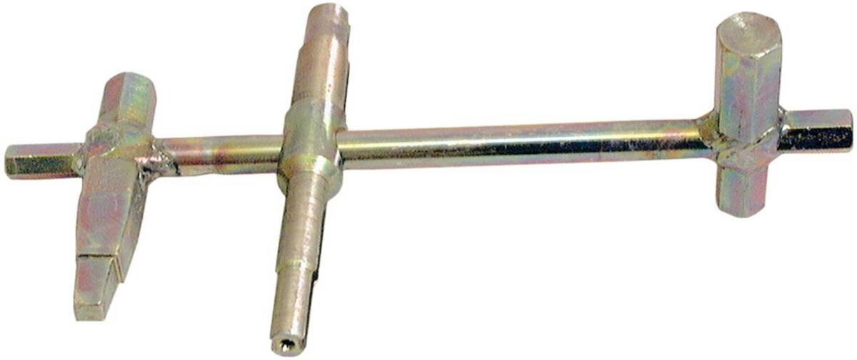

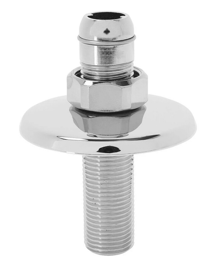

Den korrekt termen för verktygen är nippelnyckel.
Jirva 880 är rörmokarens val.
Men den är dyr.
Det är den mittersta delen med spåret i sidan som är den varianten som ska användas i detta fallet.
Känner du någon röris "på byn" så kanske lite fikabröd kan generera ett lån?
Finns även varianter som passar på ett spärrskaft.
