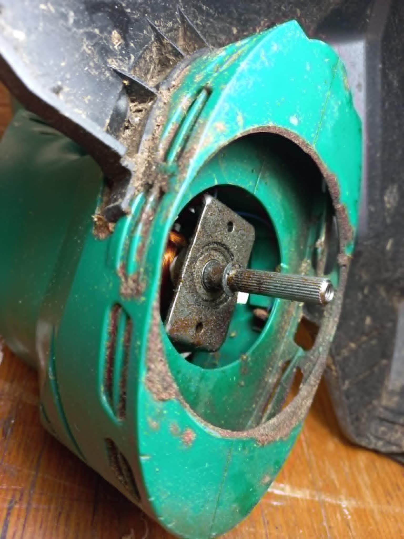

Tackar för alla svar, nu kommer jag vidare. Dock är min infästning inte gänga utan spline (tror jag det heter... ) se bild:
Trimmerhuvud med en spline-infästning på rotoraxeln i en grön plastkåpa, delvis smutsig.
Ser ut som splinen sitter direkt på rotoraxeln. Har sökt efter trimmerhuvuden med den infästningen men ej funnit... nån som vet?

Japp, black&decker GL687. Har googlat i flera timmar på det... ;0(

Den byter man inte huvudet på, utan man stoppar i en ny rulle tråd. Behöver huvudet bytas så är det nog dags att kassera hela apparaten.

Huvudet är trasigt så det behöver bytas. Såg nu att det finns delar till huvudet att köpa, så jag ska kolla om det räcker. Byter trådrullen då också ;0)
