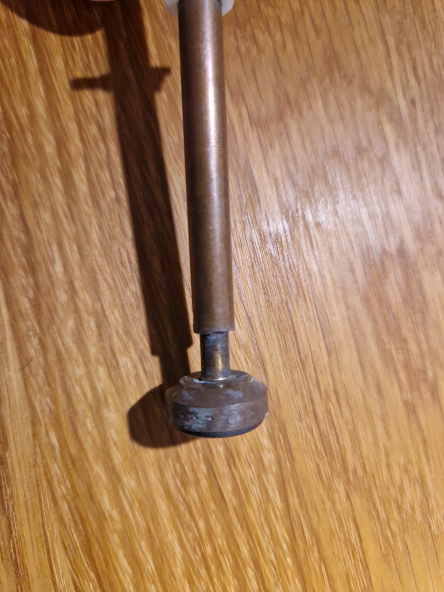

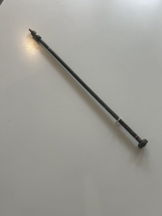

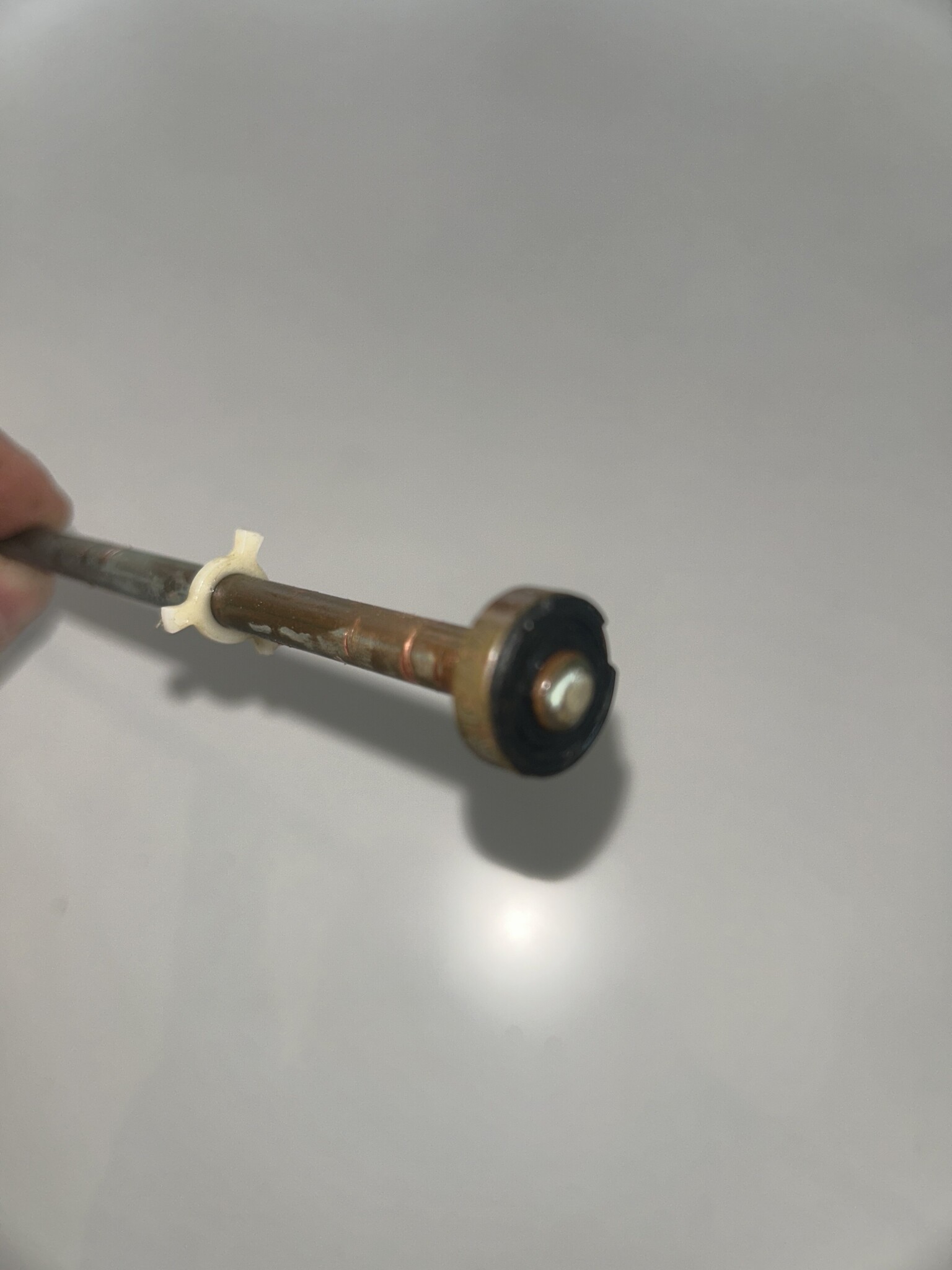

BjörnMedDenLillaGården #1 Medlem · 15 inlägg 10 maj 2025 16:29 BjörnMedDenLillaGården Medlem 15 inlägg 10 maj 2025 16:29 #1 Kranen i stallet har en sådan här där packningen har blivit skadad. Men hur tusan byter man den? Allt sitter ihop stenhårt! Inloggade ser högupplösta bilder Logga in Skapa konto Gratis och tar endast 30 sekunder Inloggade ser högupplösta bilder Logga in Skapa konto Gratis och tar endast 30 sekunder #byta #byte #packning
Demmpa #2 Husägare · Kalmar · 26 880 inlägg 10 maj 2025 23:18 Demmpa Husägare Kalmar 26 880 inlägg 10 maj 2025 23:18 #2 Det är "bara" att dra loss käglan från röret/stången. Man kan knacka bort den med hjälp att tex polygrip. Inloggade ser högupplösta bilder Logga in Skapa konto Gratis och tar endast 30 sekunder
BjörnMedDenLillaGården #3 Medlem · 15 inlägg 11 maj 2025 13:30 BjörnMedDenLillaGården Medlem 15 inlägg 11 maj 2025 13:30 #3 Demmpa skrev: Det är "bara" att dra loss käglan från röret/stången. Man kan knacka bort den med hjälp att tex polygrip. [bild] Tack! Den fick ligga en stund i 5-56 sedan gick det lättare!
