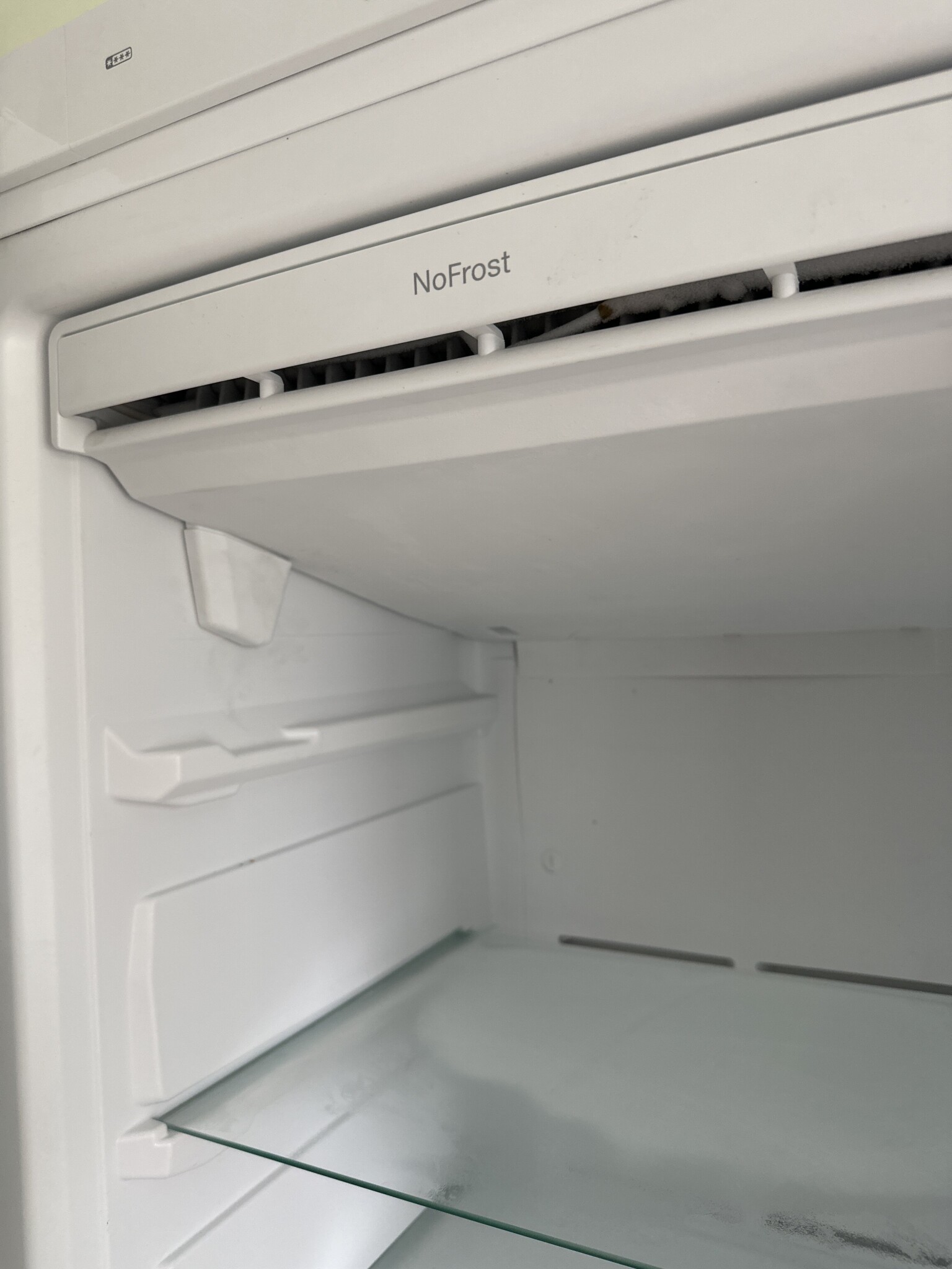

Fläkten har senaste veckan låtit illa, obalans, slitet lager, en lätt dung på frysen har fått den att tystna. För någon dag sedan steg temp till -14. Jag har avfrostat, men en dag senare är den frostig och samma sak har skett igen.
Jag har tagit loss båda plasthållarna, den fjädrar ner lite grann, men jag vet inte om det är att bryta ner den och det lossnar. Blir lite tveksam om det är rör inuti som går sönder.
Någon som vet hur man gör?

lätt att byta
ta bort plaststöden på var sida och dra framåt nedåt så du får 1 dm att jobba mellan
lossa elkontakten kolla noga hur den sitter
lossa motorns bygel kolla noga hur den sitter ev får du ta bort fläktvingen från motorn
håll ordning på gummidämparna som fläktmotorn sitter med
du kan behöva lossa plastsjoken i ryggen med

Hur lossar man plaststöden utan att skada dem?

Så här gjorde jag😀
e FN 28262 ws
Fläkt låter illa, temp varierar
Byt fläktmotor
Artnr 7343121
Går att beställa hos Miele
Ta loss platshållare höger o vänster sida på övre enhet inuti frys
Ta loss plastsjok bakre vägg inuti frys
Vik ner övre enheten ca 10 cm i framkant och försök få den framåt 5-10 mm
Ta bort tape höger och vänster sida av frigoliten OBS var försiktig (tunn o skör)
Det finns även en förhöjning på höger sida nedre delen som kan haka i metallplåten
Lossa lite på kablar från kabelfastsättningen vänster bakre sida
Dra upp kabelkontakten vid kabelfastsättningen (kabel från fläkt längst ner)
Ta loss fläkt genom att böja ur den från främre hållaren och dra fläkten mot dig, känns lite våldsamt men ingen fara.
Fläktpropellern hoppar loss.
Sätt dit motor och styr dit fläktpropellern med fingrarna i glipan som blivit när enheten drogs lite framåt. När den är på plats och hoptryckt kan man höra/känna ett litet klick.
Återmontera resten
