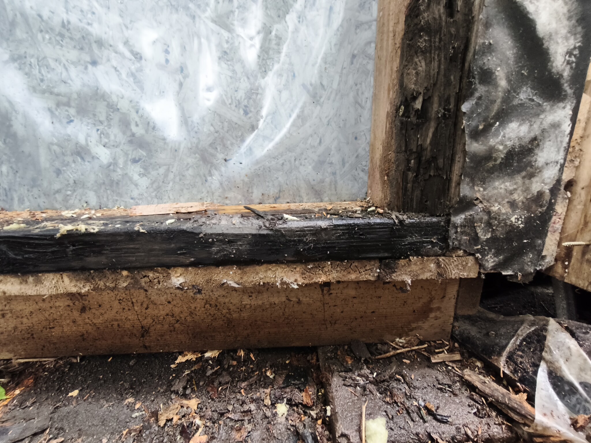

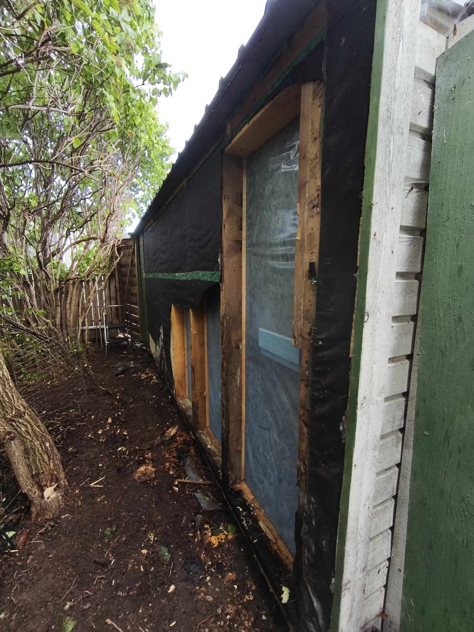

Skulle trimma häcken på baksidan av attefallshuset och upptäckte att tidigare ägare satt upp OSB och målat. På övriga väggar sitter det panel.
Fingret gick rätt igenom och förstod att det skulle bli ett härligt projekt 😂
Kapade hela häcken för att få lite mer plats och tog ner väggen.

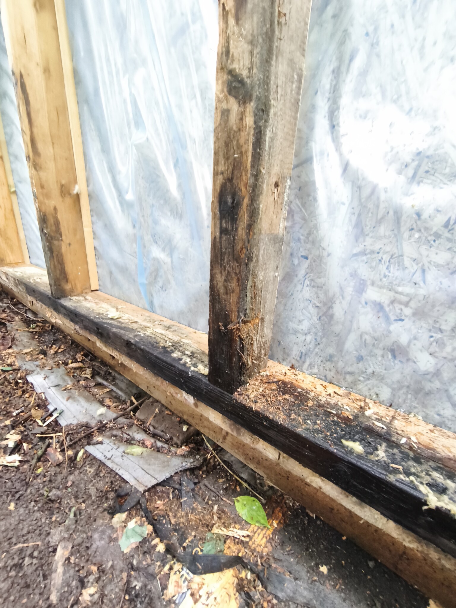

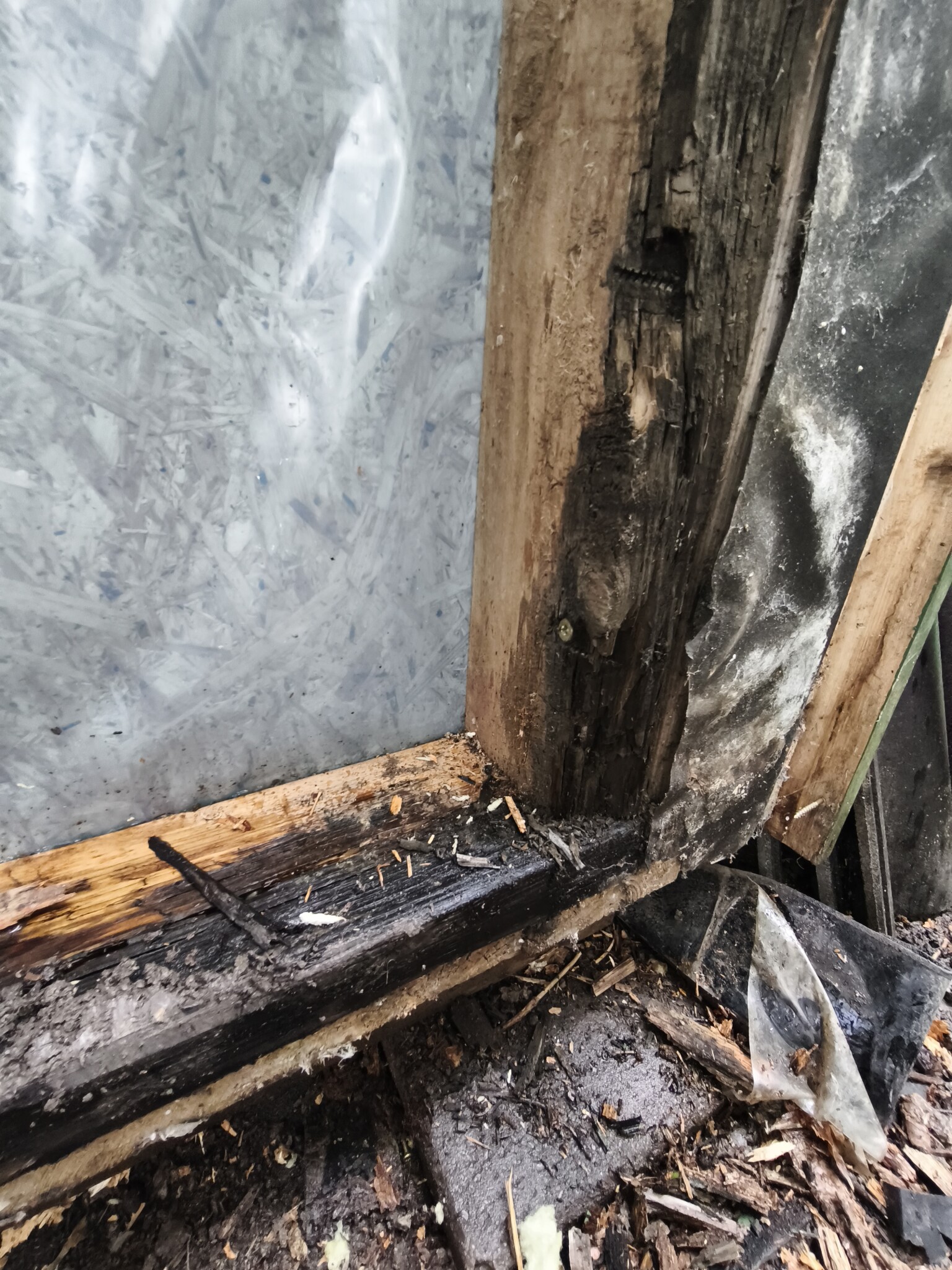

Visade sig att skadan var mer omfattande än bara OSB skivan.
Några förslag på åtgärder? Endast de tre första väggreglarna är skadade, ca halvvägs upp. Byter man hela väggreglarna? Hur gör jag med syllen?

Jag har inte nån arbetsbeskrivning, men det blir väl att sätta stämp innanför och byta allt dåligt i ytterväggen.
Bra att du fått bort växtligheten, har du möjlighet att lyfta huset så att det står luftigare?
Montera hängrännor, det skyddar fasaden lite.

Jag var inne på att klyva syllen och slå dit en halv ny. Väggreglarna tänkte jag bara slå dit nya intill, men har tänkt om efter ditt inlägg. Lika bra att göra ordentligt, riva ut allt skadat material och in med nytt. Blir till att hyra stämp.

Tack, jo jag har fått lära mig det den hårda vägen. Upptäckte att det fanns spillvirke och bråte dikt an mot fasaden. Allt från kanalplast från altantaket till plankor, tegelpannor och gamla grenar. Det hjälpte inte direkt till att vädra och hålla fasaden torr, framförallt inte med avsaknaden av hängränna. Hoppas nu det klarar sig några säsonger till efter reparationerna.Tomture61 skrev:
