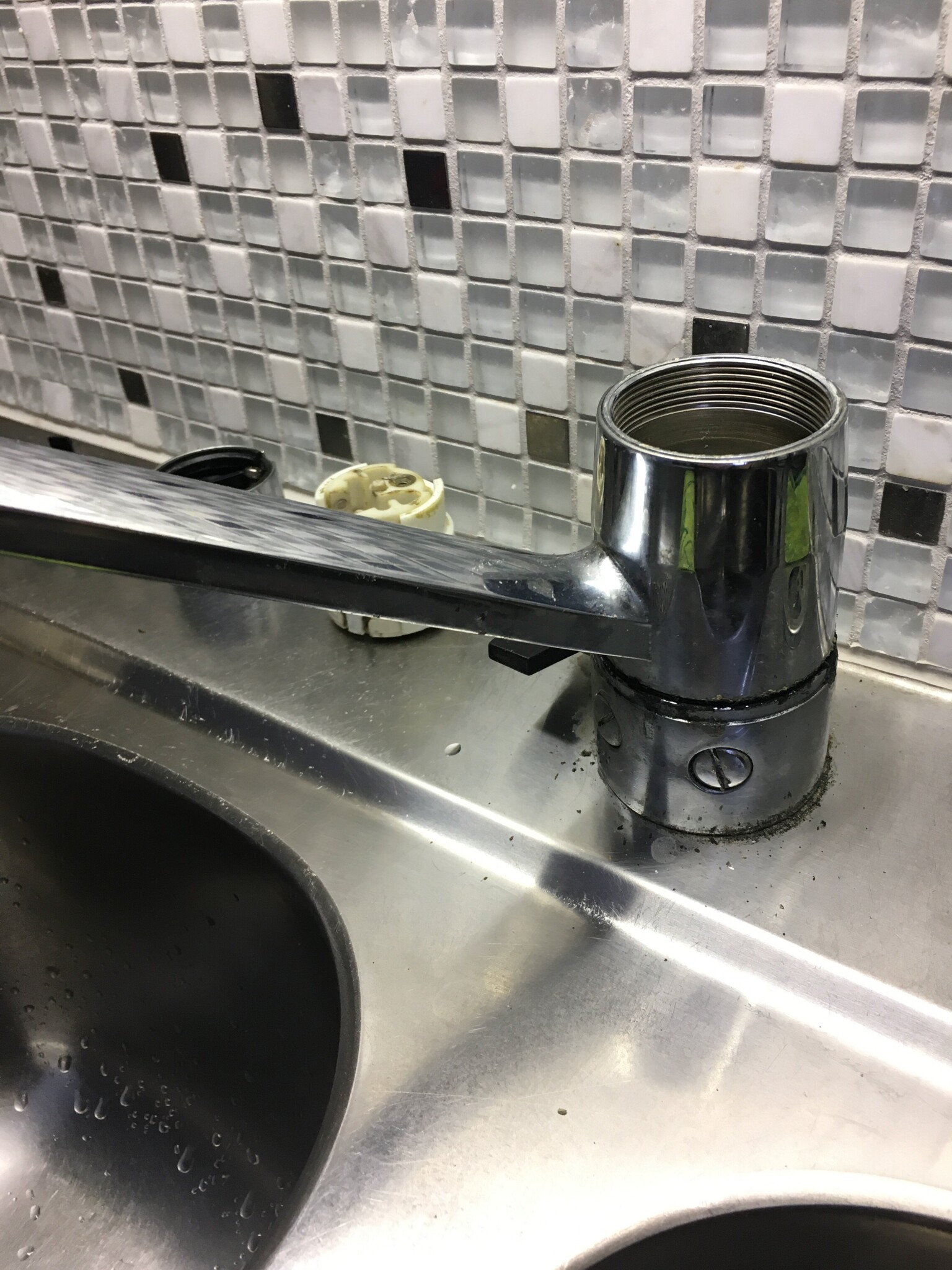

den behöver nog smörjas med armaturfettDaydreamer skrev:
har du provat att dra den rakt upp? där sitter troligen 2 gummitätningar som gör lite motstånd
är det en mora blandare?
https://www.e-magin.se/paper/34b5nbbh/paper/1#/paper/34b5nbbh/30
Det är bara att smörja , som sägs sitter o -ringar runt halsen ducha på w40 och sväng fram och tillbaka dra samtidigt upp rengör nya o-ringar + armatur fett klart ?!!!
Tack Tergo, Klippspiken och Josth för svar. Ja, det var bara att dra den rakt upp, rengöra och smörja upp. (Nej , den var ingen spärr på den här gamla modellen).
Det här forumet är ju helt suveränt, fixade det med er hjälp !!! TACK !
