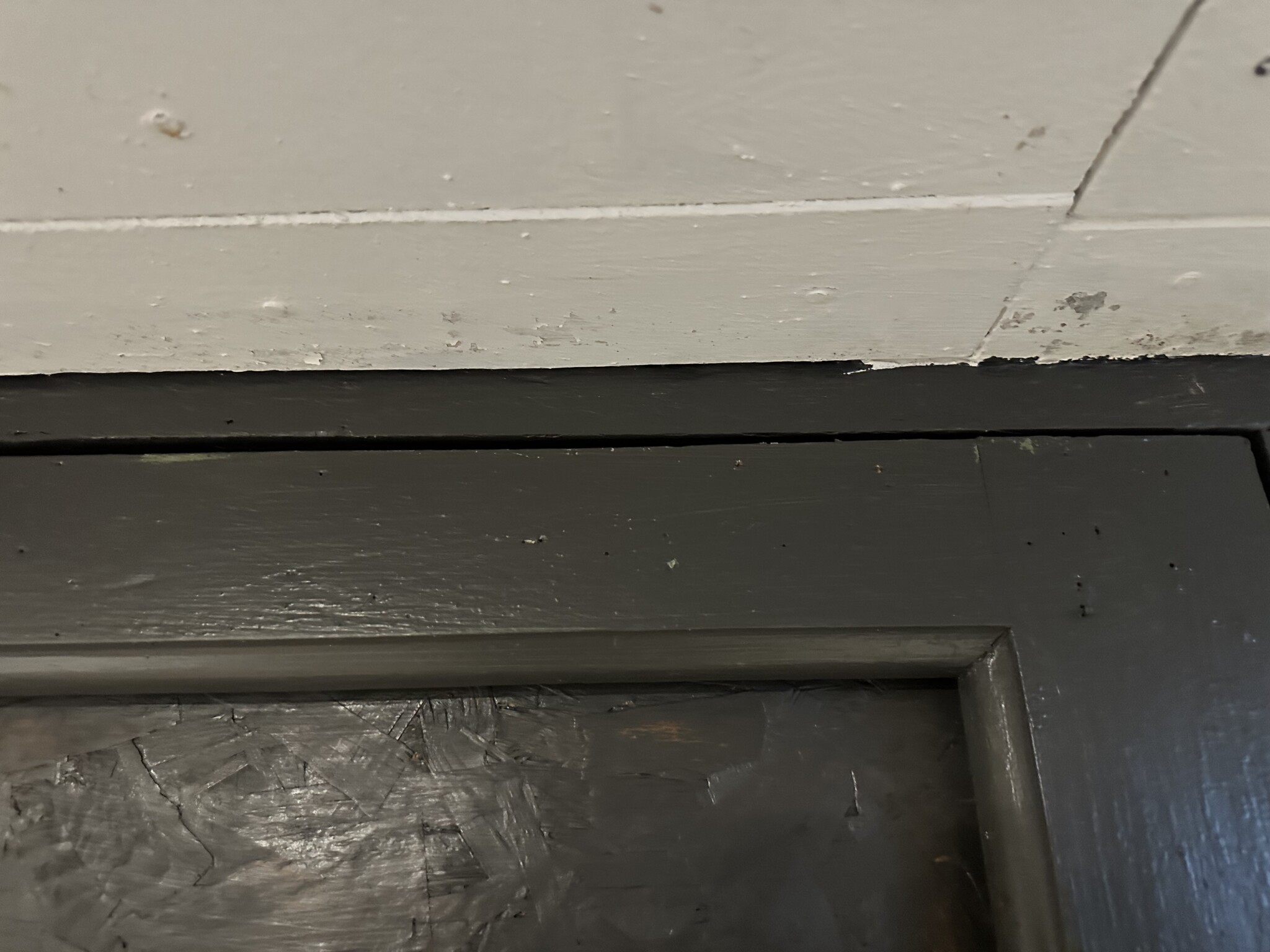

Skall byta min källardörr. Den är inåtgående. Ny dörr i rätt storlek köpt, inga problem.
Nu till problemen:

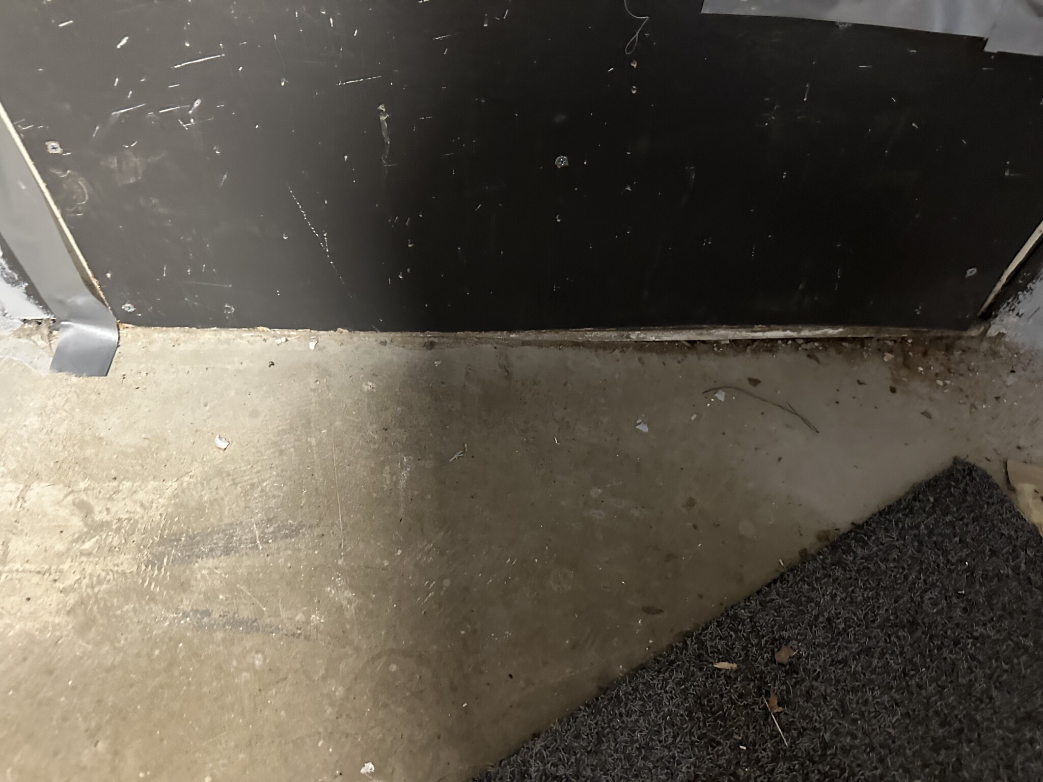

•tidigare ägare har flytspacklat golvet emot så majoritet av karmen syns ej i botten.

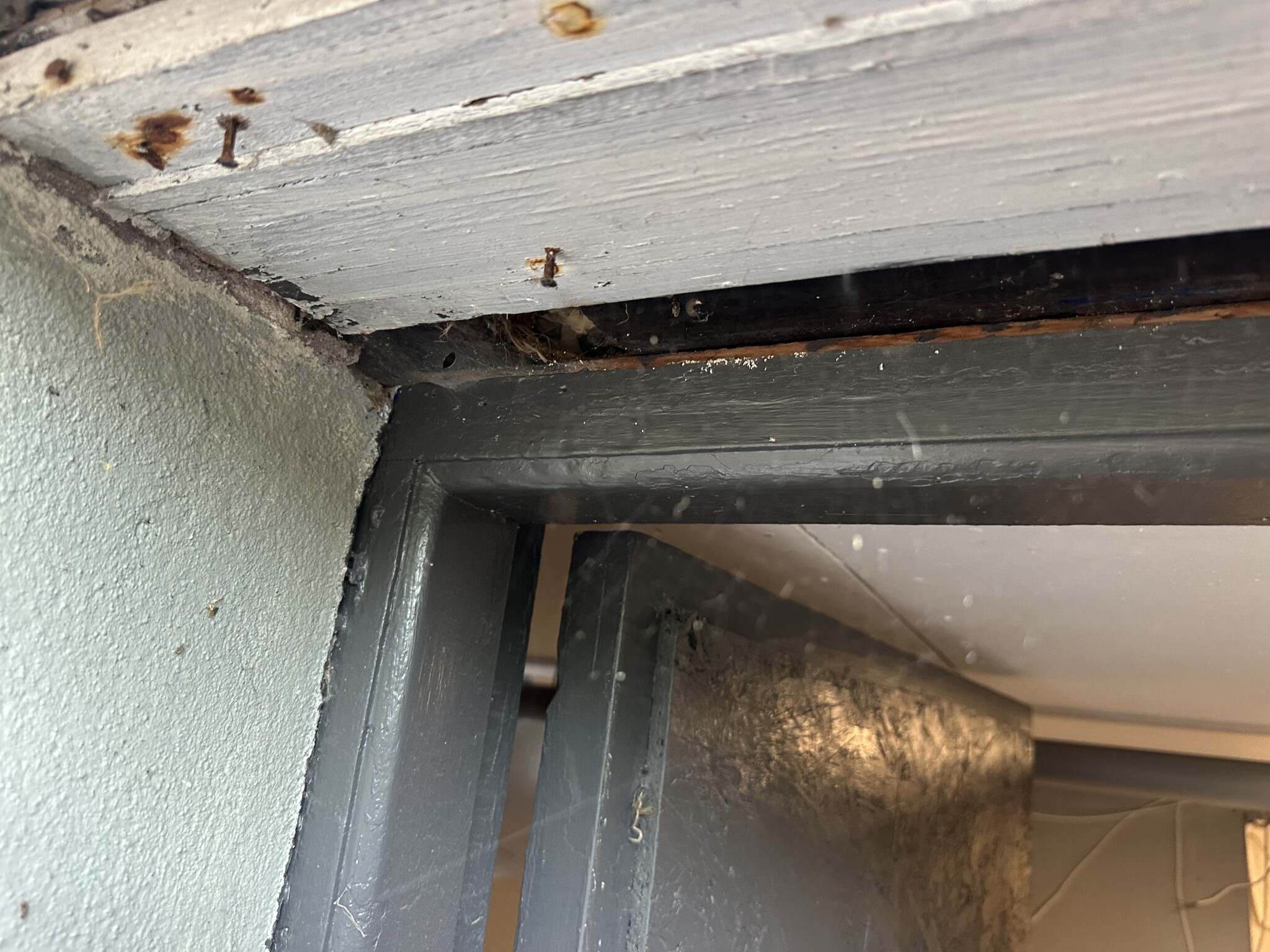

• Undertaket går emot karmen i ovankant

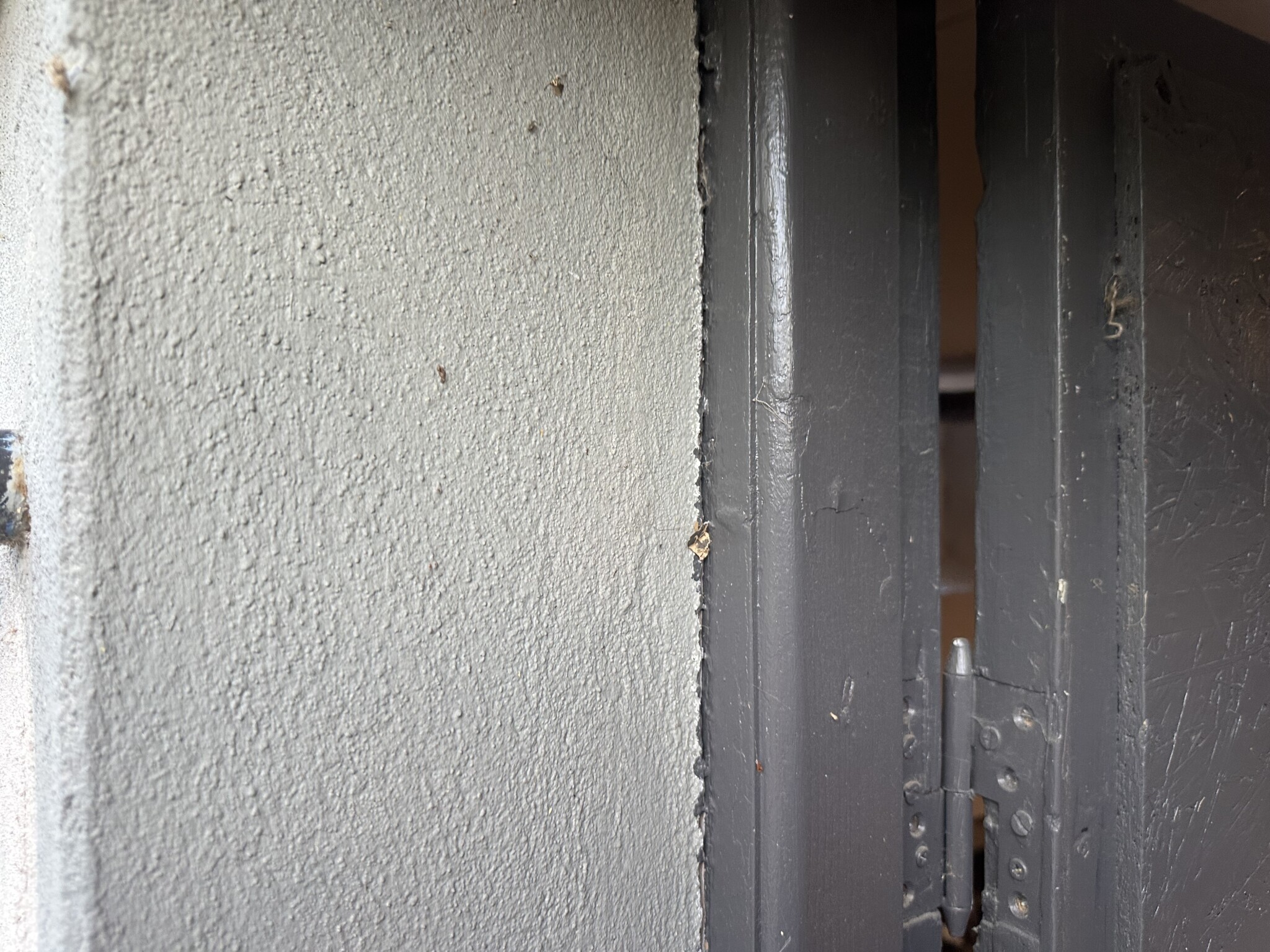

• utåt så är befintlig karm emot ”grunden”/ytterväggen. Därmed går det inte att fälla dörren utåt heller.
Hur byter jag denna? Kapa befintlig karm i botten?
Bifogar bilder.
Om nya dörrkarmen är lika hög som befintliga så hade jag bilat bort delar av golvet.
Om nya dörrkarmen får plats mellan befintliga golvet & innertaket så hade jag sågat av befintliga karmen och tagit bort hela karmen inklusive tröskeln. Sen hade jag gjutit igen hålet efter tröskeln samt gjort en liten klack som nya karmen kan stå på (givetvis med sylpapp och isolering mellan).
