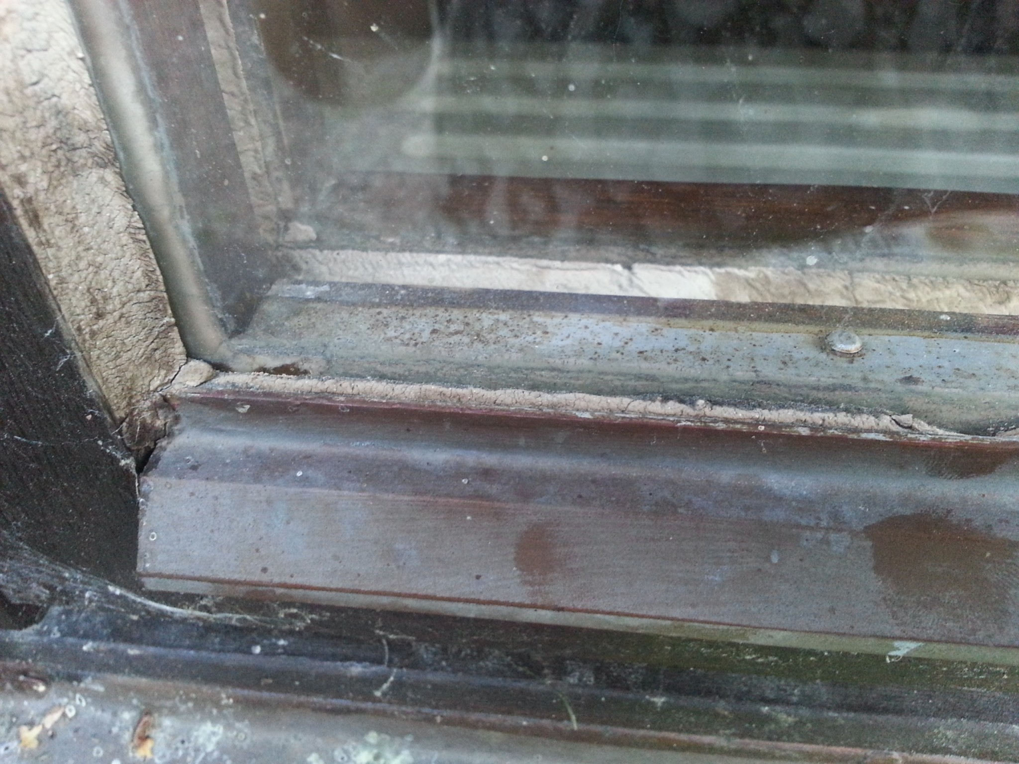

Min första post på forumet blir om råd för att byta ett sprucket glas i ett fönster i mitt 70-talshus. Det är 2-glasfönster som är delbara.
Jag har tänkt beställa en måttanpassad glasskiva och försöka byta själv, är det någon som känner igen denna typ av förnster (se bild) där glaset verkar vara nersänkt i ett "veck" i nedre fönsterblecket, blecket verkar spikat på insidan, stämmer det?
I så fall måste man lossa spikarna först så att glas+skiva tas bort forfarande sammansatta?
Jag hade tänkt be en glasmästare skära till en skiva fast jag vet inte hur långt ner glaset går i bleckets "veck", något tips förutom att först lossa glaset?
Bilden är tagen utifrån och man ser en av spikskallarna på högersidan mellan glasen.

Välkommen till byggahus!
Ja det är ett droppbleck som glaset är nerstucket i. Lättast är att helt enkelt att ta sönder rutan och hacka bort kittet runt om, dra ur spikarna och ta bort listen. Ta sen bort allt kitt som sitter i fönsterbågen med ett stämjärn. Det sitter även små stift under kittet som du bara tar en avbitartång och drar ur. Om du har en värmepistol kan du värma blecket när du har fått bort det ur fönsterbågen och skrapa ut kitten.
Har du ingen pistol så kan du ta lite T-röd och hälla i spåret och tända på så blir kittet mjukt och går sen lätt att skrapa ur när elden har slocknat. Sen är det bara att mäta och beställa en ruta.
Lycka till.

Tackar, och tack för svaret!
Efter lite funderande och tidsbrist så tog jag av hela fönstret och lämnade in till glasmästaren.
Om någon undrar så ville de ha 300 kr för glaset (0,8 m2) om jag ville byta själv och 730 kr för att de skulle byta ink glas och kitt.
