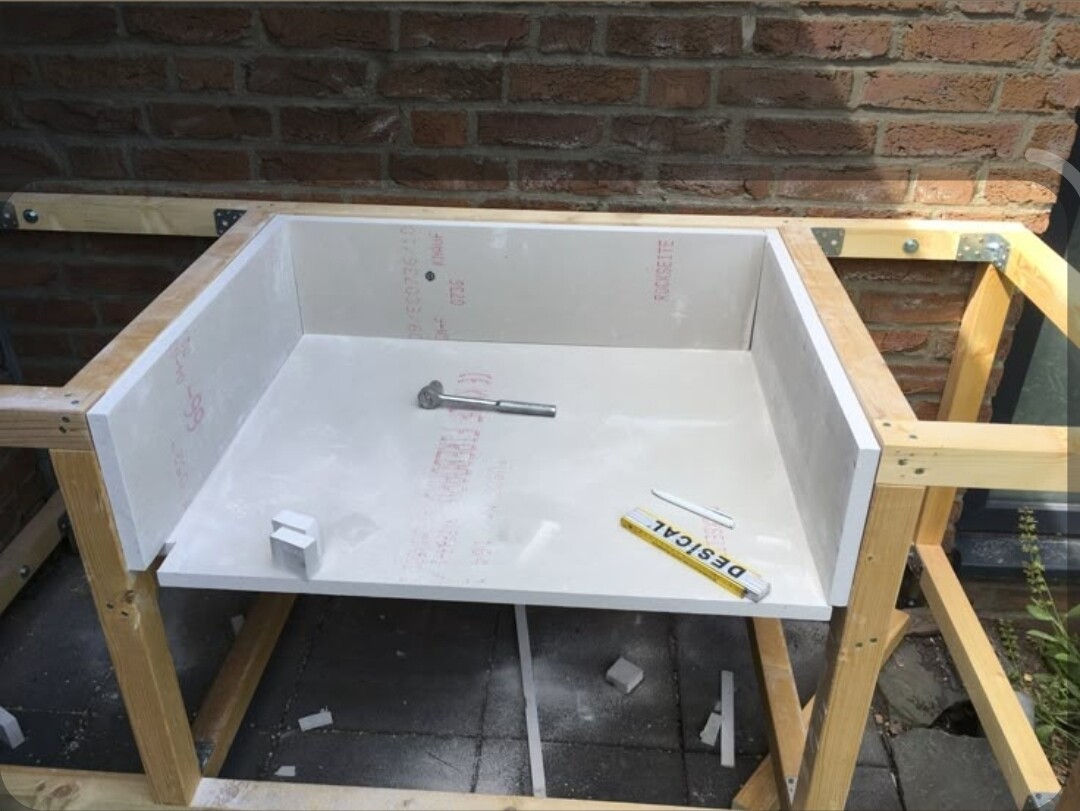

Jag vill bygga in min fristående gasolgrill (https://www.bruksanvisni.ng/nordic-season/huntington-gg501715/bruksanvisning?p=25) in i ett utekök där jag planerar att ha stommen av tryckimpregnerade reglar. Själva bänkskivan har jag inte bestämt än men oavsett så förstår jag ju att själva grillen måste ha något obrännbart material runt omkring. Jag har kollat på cementboard eller smartboard (tex. https://www.jemfix.se/cementboard-mini-12-x-596-x-1196-mm-scg/4115/9060088/).
Är det någon som har byggt in på något liknande sätt som skulle kunna ge lite rekommendationer? Om man utgår ifrån att man klär in hela delen där grillen hänger/sitter liknande bifogad (lånad) bild, är man då på den säkra sidan eller behöver man utgå från visst mellanrum från grillen till cementboarddelen tex?

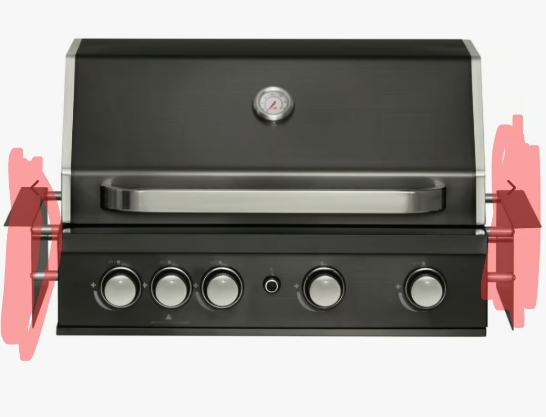

På min grill så sitter det ju idag två st sidobord, och det känns ju enkelt att man skulle kunna skruva in någon slags förlänging eller liknande för att skapa utrymmet som krävs, bara någon metallförlängning och något ytterligare som kan göra att det liknar tex. denna inbyggda grillens "sidor"?

  • Inbyggnad av grill i utekök med cementboard installerad på träram, omgiven av tegelvägg. Inkluderar verktyg och en vattenpass på ytan.
  • Gasolgrill med fyra vred, termometer på locket, sidoutrymmen markerade i rött för inbyggnation i ett utekök.
