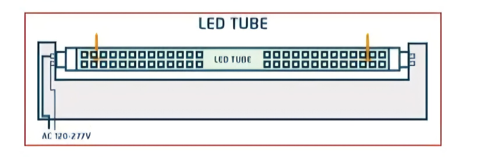

När jag byggde om en lysrörsarmatur så var ett av inkopplingsalternativen enligt det LED-lysrörets bruksanvisning att bara koppla nätspänningen direkt till sockeln.

Som gk100 skrev i en annan tråd idag så är det inte så bra att göra så. Vänder du röret åt fel håll så kortsluter det. Glimtändaren kan skippas/byglas, men ledaren den satt på, som går mellan hållarna, bör vara kvar.Demmpa skrev:
Det var ju ganska enkelt. Jag kopplade enligt Demmpas schema. Skaffade ett vitt 10 mm VP-rör och kopplade med 1,5 mm FQ. Skar upp ett litet hål i mitten där inkommande kablar går in i röret - en åt vart håll. Jag fick även igenom de 2 sammanbindningskablarna (2 rör/armatur) så man ser bara sladdarna precis vid sockerbiten.
