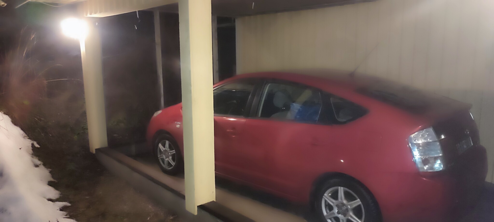

Hur bygger jag en säker väggkonstruktion när garaget blir bostad?

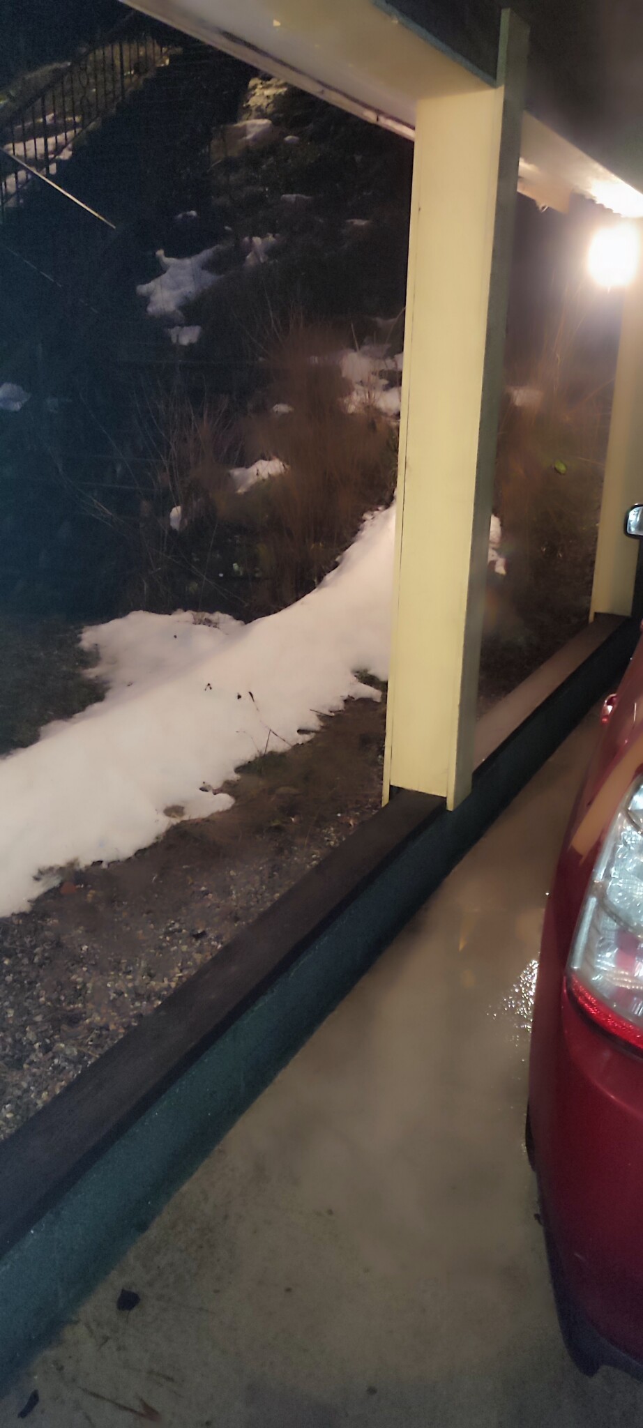

Jag planerar att bygga om mitt garage till bostad. I det första steget ingår att bygga in carporten och där behöver jag råd kring väggkonstruktionen. Marknivån utanför carporten är i samma nivå som betongplattan, vilket gör mig orolig för vatteninträngning.
För närvarande finns en upphöjd kant av lättbetong (ca 20 cm hög) längst ner, som jag överväger att ta bort. Resten av garaget har en liknande "fot" av lättbetong runtom, och idag verkar det inte vara några större problem med vatten utanför, eftersom takfoten sticker ut ordentligt och skyddar.

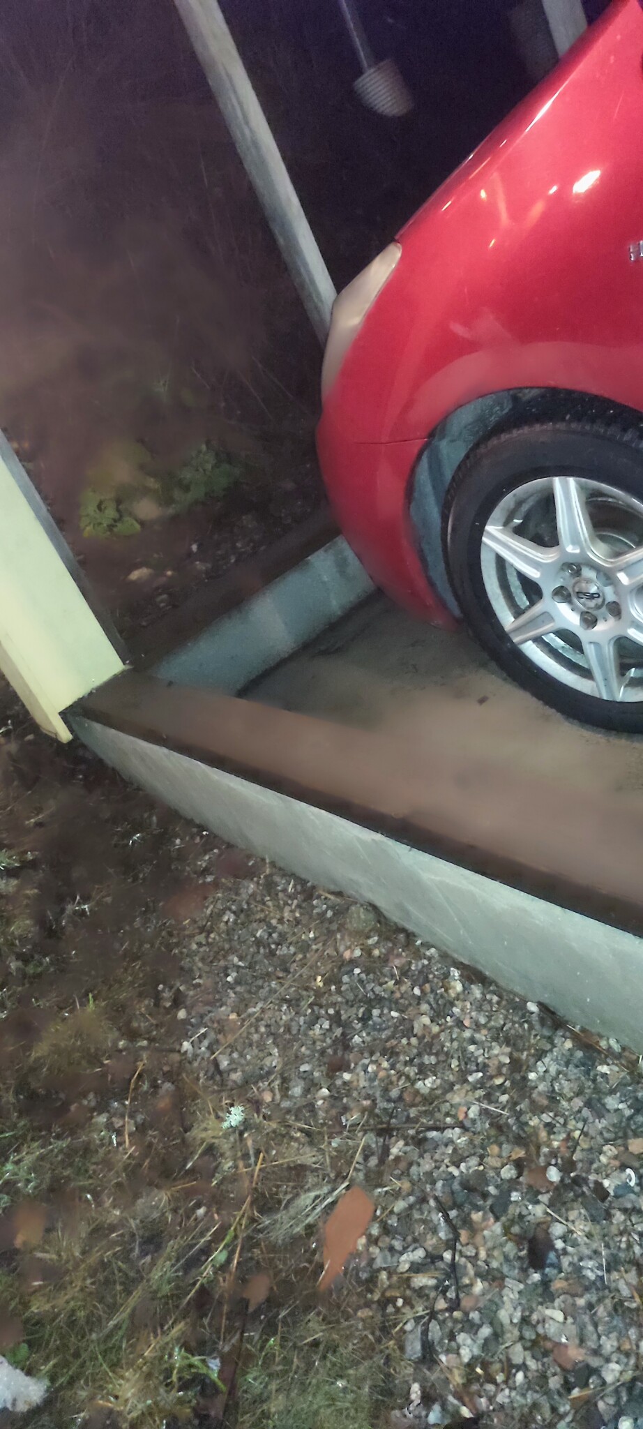

"Tack för ditt svar, Hasse! Jag uppskattar verkligen din input. Det låter som en enkel och praktisk lösning att behålla lättbetongen och lägga syllpapp och en syll ovanpå. Hur tänker du kring eventuellt skydd mot vattenintränging på utsidan...typ platonmatta?Hasse1212 skrev:
Platon kan absolut användas, Det beror iofs lite på konstruktionen i övrigt men som safeguard skadar det väl inte att översäkra sig.
Alt målar du lättbetongen med kallasfalt. Det lär hålla i 20år
Det ser inte ut som du har problem med fuktvandring nu, och det ser inte ut som det är torrt i backen på bilden men hängslen och livrem är bra.

Ett sätt är att gräva ur till uk platta, lägga en dräneringsledning och tex en isodrän mot betongen. Sen återfylla med makadam. Då kan inte vattnet komma upp till överkant platta. Och du får lite värmeisolering också. Men är garageplattan isolerad under?

"Tack för alla era svar och tips! Jag uppskattar verkligen att ni delar med er av era erfarenheter och idéer.StrukturalAB skrev:
Plattan är enligt tidigare ägare isolerad med 20 cm cellplast, men jag misstänker att det kan finnas en köldbrygga kvar ute i kanterna eftersom isoleringen troligen inte går hela vägen ut. Det gör att jag funderar på om det kan vara bra att komplettera med extra isolering för att förbättra energieffektiviteten och minska risken för värmeläckage.
En idé jag fått är att använda isodrän, både som dränering och isolering. Det känns som en lösning som inte bara hjälper mot vatteninträngning, utan även minskar risken för köldbryggor i ytterkanten av plattan. Vad tror ni om att kombinera detta med en utvändig platonmatta för ytterligare skydd? Eller finns det andra bättre alternativ för att isolera och samtidigt skydda mot fukt?
För att summera planen just nu:
- Behålla lättbetongen och bygga vidare med syll och syllpapp ovanpå.
- Måla lättbetongen med kallasfalt eller använda platonmatta som extra skydd.
- Gräva ur runt plattan och lägga dränering med isodrän för att åtgärda både fukt och köldbryggor.
- Eventuellt komplettera med extra isolering på utsidan om det behövs.
Tycker det låter som en bra plan. Platonmattan behövs inte om du har isodrän och dränering men om det känns bättre så lägg dit den.
Vill du ytterligare förbättra isoleringen kan du lägga en skiva i marken.
