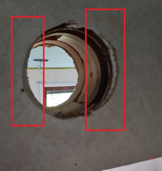

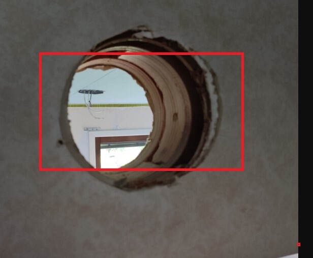

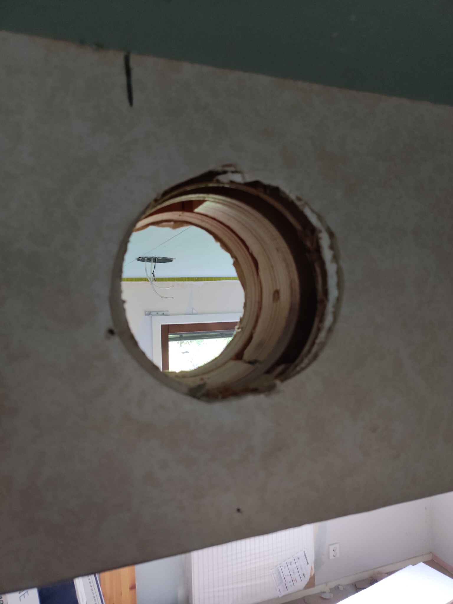

Får du in fingrar/handen bakom väggen i hålet. Så trär in en så lång och bred brädbit som det går. Den skruvas/fästes från utsidan,så den hamnar på centrum i hålet, kan även vara två stycken brädor,en på varje sida i hålet. Sen en gipsskiva som skär rund och skruvas i brädorna.
Och spackel
Och spackel
Tack! Det ska jag provaJ jonaserik skrev:
