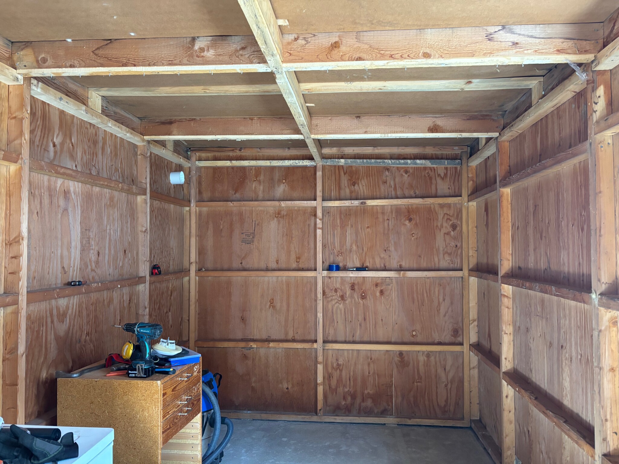

Jag håller på att renovera ett förråd anno 1978. Det har tilläggsisolerats vid något tillfället med glasfiber samt diffusionsspärr. Förrådet har element som vi försökt hålla 10-15 grader året om.
Förrådet har alltid luktat gammal stuga och ventilationen har inte funnits förrän ett par år tillbaka. Trots ventilation så har lukten varit kvar.

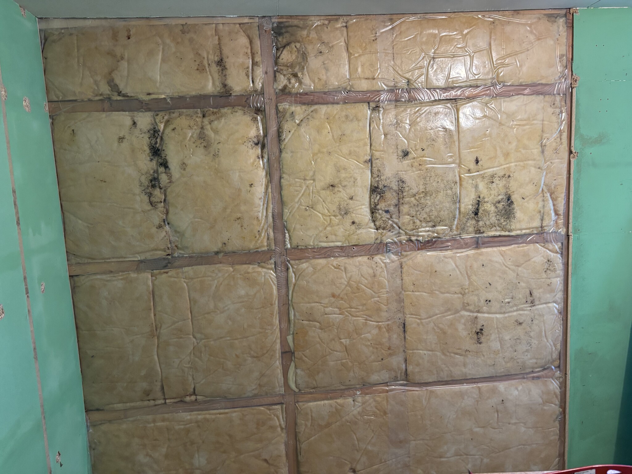

För ungefär en vecka sedan så valde jag att riva ut allt utom reglar.
Jag märkte då bla fukt/svart mögel på utsidan av diffspärren (mot isoleringen). Min teori här är att fuktig luft har kondenserat mot plasten när utsidan är varmare än insidan. Det är framförallt den södra delen som varit påverkad. Utöver fukten i isolering så är reglarna i bra skick.
Förrådet har tyvärr ingen luftspalt mot panel och är inget jag kommer att kunna lägga till i efterhand. Med andra ord ligger panelen direkt mot reglar.
Min plan är att fortfarande ha värme och isolering i förrådet trots riskkonstruktionen. Efter en hel del googlade och sökande i forumtrådar så är min plan att köra på en öppen konstruktion där jag tänkt använda material som klarar en del fukt (träfiberisolering).

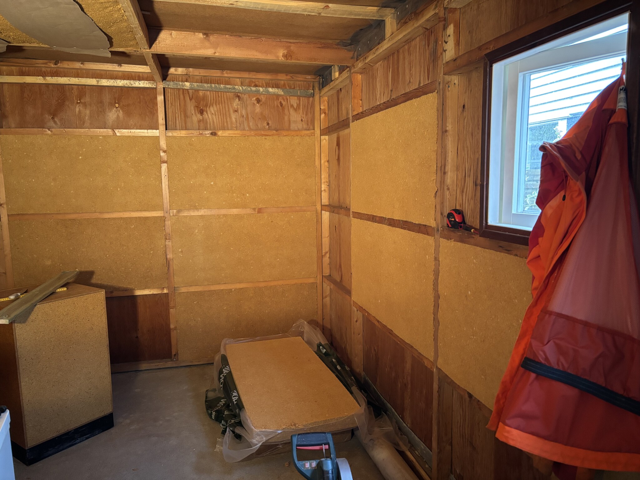

Så min vägg är tänkt att ha följande konstruktion:
Panel (målad med akrylat så andas ej)
Reglar med träfiber 70mm
Vindskydd
Luftspalt på 22mm med förmåga att kunna transportera luft fritt mellan tak/väggar och för att låta isolering transportera ut eventuell fukt inåt
Plywood
Jag har funderat på att installera ångbroms istället för vindskydd (som i dagsläget endast skall håll isoleringen på plats) men undrar nu om detta kommer att behövas eller är fukten som kommer inifrån marginell i ett förråd som detta. Kan ångbroms också låsa in fukt i reglerna i värsta fall?
Förrådet används som förvaring. Den fukten som tillkommer är luft utifrån samt enstaka cyklar som kommer in från regn. Förrådet kommer att vara uppvärmt 15 grader samt ha mekanisk frånluft för att skapa undertryck.
Jag inser att förrådet inte uppfyller alla moderna regler vad gäller konstruktion men tänker mig här att det säkert finns personer som byggt liknande och kan ge synpunkter?
Tack för feedback!

En svår nöt , 70 mm isolering är inte mycket .
Iom att ytterpanelen ej har ngn luftspalt så är det just ytterpanelen som ligger risigt till .
När du använder träfiberisolering så använd ångbroms mot den varma sidan .
När du ej kommer att använda en luftavfuktare så tippar jag att din konstruktion med en luftspalt snabbar på utbytet av fuktig inomhusluft till isoleringen mm.
Mitt råd är att bygga med ångbroms och skippa luftspalten .
Skaffa en hygrometer och gå absolut ej över 80% luftfuktighet .
Blir det över 80% RH så skaffa en luftavfuktare .

Jag har själv vänt åt samma håll men går nog steget längre och tar en variabel ångbroms med väldigt lågt SD-värde (runt 0.2). Isover vario xtra.
Jag har både fukt- och temp-givare i förrådet som är kopplat till home assistant. Känns som jag får hålla koll på detta. Kanske värt att sätta fuktgivande i själva isoleringen med?

Vindskydd ska sitta mot ytterpanelen, dvs utanför isoleringen.
Ångbroms på insidan. Tveksamt om den behövs dock.
Installationsskikt är kanske ok men enklare och bättre/säkrare med utanpåliggande. (Har för mig att jag sett/läst någonstans att dold el ej får förekomma i enklare byggnader pga risken för gnagare. Kan vara att det gäller huvudsakligen ekonomibyggnader på jordbruksfastigheter. Kommer inte ihåg.)
Installationsskikt eller inte. Luftspalt är alltid dumt och onödigt på insidan av en vägg. Ger sämre isolering och risken för drag genom väggen ökar radikalt, samt att risken för utspridd mögel ökar, (fukt+syre+damm=perfekta levnadsbetingelser för mögel, och den maximala värmen gör tillväxten snabbare).
Se till att få det lufttätt i alla skivskarvar, dvs alla 4 kanter på varje skiva ska vara luft/dragtät.
Iom att det är ett förråd där människor och djur inte vistas annat än mkt kortvarigt, och endast cyklar ställs in ibland (regnvåta) så är tillförsel av fukt minimal. Med lite ventilation så är det inte ngt problem.
Det som kan ge fuktskador/mögel är tillförsel av fukt utöver den som finns i utomhusluften. I detta fall är den mkt liten och därmed försumbar.
Den största fuktkällan är normalt vi människor som andas och svettas ut en massa fukt konstant. För garage är det även blöta bilar som körs in dagligdags. En bil för ju in oerhört mkt mer vatten än en cykel.

Jag körde på variabel ångbroms (Isover Vario Xtra) som kan andas vid behov. Skippade luftspalt enligt er rekommendation. Plywood som inre vägg.
