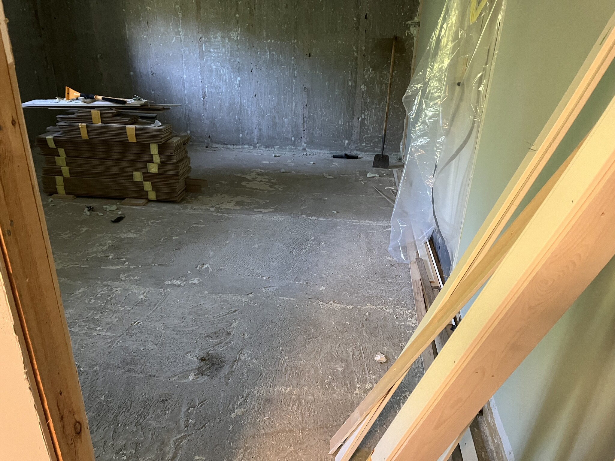

Vi ska bygga ny innervägg i källaren (träreglar och asfaltsbord innan som var torra).
Tänker:
Fästa platonmatta (blå) i överkant av väggen
(Hänger ner mot golvet)
Skruva stål reglar uppe och nere
Metall reglar med cc60
70 mm Paroc isolering (stenull)
Difussionsöppen spärr
OSB-skiva
Gips
Vi ska dränera om inom ngt år 200mm isodrän/podrän.
Vi kommer ha Platon mekaniskt ventileradet golv.
rekommenderas någon annan uppbyggnad av väggen?
