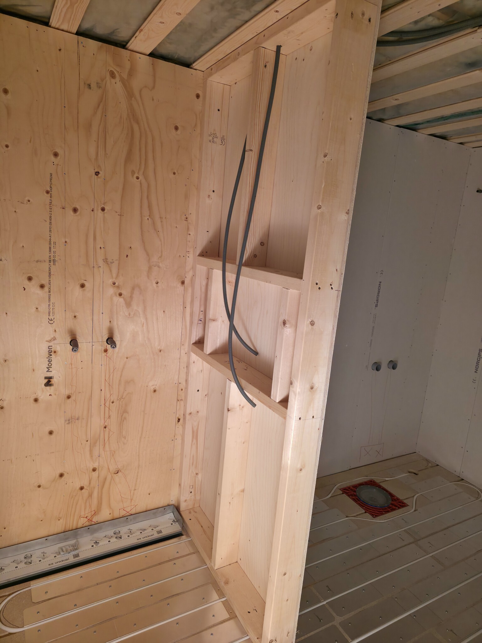

Någon som har något tips på hur jag kan skapa fallet i nischen?
Spackla?
Träkil?
Slipa?

Schimsa med masonit under plywooden..
Behöver jag även plywood i nischen?
Tänkte gipsdirekt mot regel
Nej du måste inte ha plywood det kan bara gipsa trodde du ville göra det riktigt bra😉
Det vill jag😀
Men tänkte att plywooden inte gör någon nytta på insidan direkt mot regel.
Men det kanske styvar upp
Knappast🫣
Men att lägga det i botten på nischen med masonit under för att skapa fallet.
Bra ide! Tack!

Luta regeln
