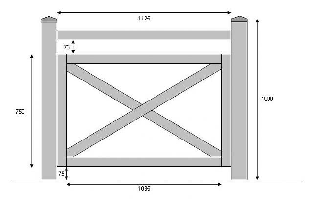

Mitt första inlägg här på www.byggahus.se, håller på och bygger en altan som är 8,5x6 meter och har nu i dagarna skruvat fast all trall. Det har nu blivit dags att montera ett räcke till altan, har då tänkt mig något liknande som bilden nedan, men vet inte riktigt hur jag skall lösa det. Mina "staketstolpar" är nämligen av dimensionen 95x95, vet att det kanske inte var så genomtänkt men hade planer på ett "kryssstaket" i början...
Är det någon som har en bra lösning och vilken dimension bör man ha på de liggande spjälorna när jag har ca 2 meter mellan varje staketstolpe? Tacksam för alla svar jag kan få...

Kanske kan du bygga en ram med infällda spjälor enligt samma princip som jag använde när jag gjorde mitt krysstaket. Den färdiga ramen passas in mellan stolparna och skruvas fast.
Dimension på spjälorna? Stående 45x70 kanske . . .
Så här fast utan kryss då:

Så ska jag göra, en ram som skruvas fast mellan stolparna. Nog det smidigaste...
