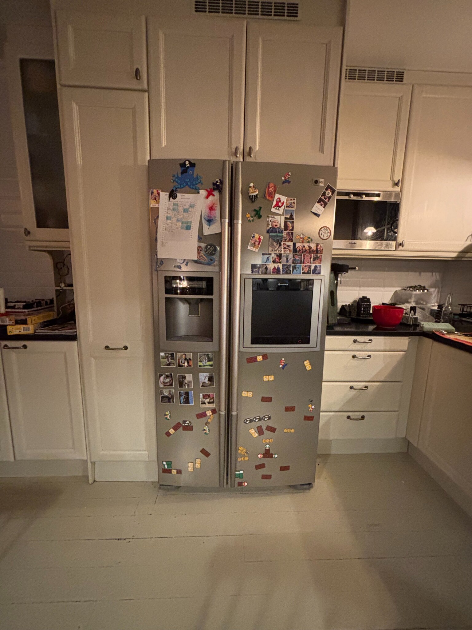

Vår tanke är att byta kyl/frys (side-by-side) nu medan det är kallt för det känns smart och bra. Det som är mindre bra är att utrymmet där nuvarande står är smalt, kanske 90,7 cm eller därikring. Har spenderat hela eftermiddagen med att googla kyl/frysar och hittar något alternativ som är 905 mm. På håret i bästa fall alltså. Vågar man chansa på en 905 mm-bred eller ska man fega på en 840 mm?
Att göra utrymmet bredare känns svårt eller väldigt osnyggt.
Ett mindre känns bättre på vissa sätt, men man förlorar såklart i utrymme. Familjen uppskatttar att få mat, så ett större utrymme är helt klart önskvärt.
Några smarta idéer eller erfarenheter mottages tacksamt.
(Som bonus stämmer inte hödjen med nyare kylskåp heller. Där är jag beredd att justera överskåpet och luckorna)
  • Side-by-side kyl och frys med flera magneter och bilder, placerad i ett smalt köksutrymme med vita skåp runtomkring.

vårt gamla lg-skåp är 894 x 1753 enligt tillverkaren.
Du verkar ha en täcksida till höger om kyl/frysen. Det kommer att gå, i värsta fall får du skruva ned skåpen och plocka bort täcksidan - åtminstone medan du ställer dit skåpet.

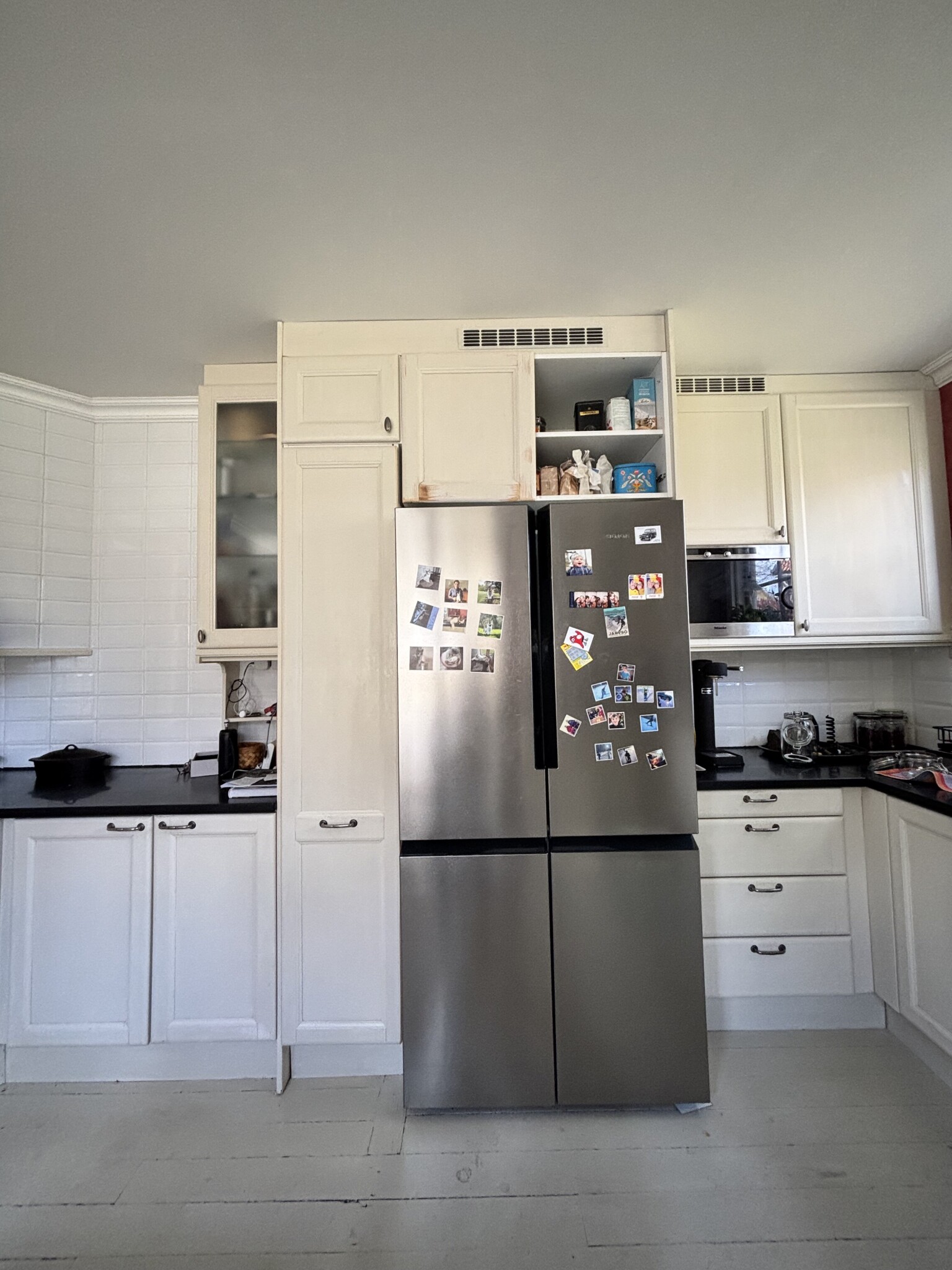

JIllergard
Uppdatering: Det gick, med visst pyssel. Skafferiskåpet (utdrag) till vänster kortades in,skåp ovanpå justerades höjden på. Som synes är arbete fortf pågående, med bland annat korta ner och måla skåpsluckor som låååångsamt går framåt. Men gött med mer plats i kylskåpet (och försöker bortse från vilka åbäken kylskåp egentligen är).
