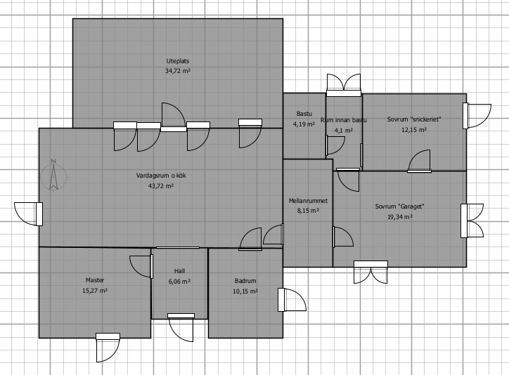

Håller på att planera en renovering av en fjällstuga på ca 120kvm där planlösningen idag är lite knepig. Genom att flytta lite dörrar och bygga en mindre korridor så kan jag göra 4 sovrum istället för 2 stora som det är idag i detta utrymme.
Utöver det så ska jag bygga till en extra toalett samt sätta in en ytterdörr för att förbinda en bastu med en befintlig uteplats där det ska finnas spabad.

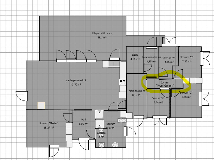

Nu till min fråga, korridoren är tänkt att vara ca 3,5m lång där det kommer vara 3 anslutande dörrar och två öppningar, således tänker jag att korridoren kommer kunna kännas rätt luftig även om den blir smal, då dörrarna för det mesta är öppna förutom när man ska sova, funderar på hur smal man kan göra korridoren utan att det blir konstigt.
Tänker att det är mer prio att få rummen lite större än att ha en rymlig korridor, för den sakens skull ska korridoren inte vara opraktiskt och störigt smal. Tänker mig att korridoren blir 1m x 3,5m, funkar det?
Har svårt att visualisera mig ifall 1meters bredd är ok. Någon som har liknande lösning och smalare korridor hemma, fungerar det?
Nedan har jag två planlösningar, en hur det ser ut idag och en hur det är tänkt där jag gulmarkerat korridoren.
Inte 100% skalenlig, men hyffsat.
Nuläge:
Tänkt planlösning:
Ser man några förslag på förbättringspotential eller hur man skulle kunna placera rum och dörrar på annat sätt så att det blir ännu bättre är tips välkomna!

Jag skulle inte vilja ha mindre än 120 cm i korridoren men abslout minst 110. Man vill ju kunna mötas i korridoren utan att pressas mot varandra och även kunna flytta in möbler etc.
Sen skulle jag fundera på dörrars placering och hängning. Varför dörr från sovrum 5 till lilla rummet utanför bastun och inte mot korridoren?
Sovrum 3 bör ju ha dörr som öppnas mot väggen, det är litet nog för att inte en dörr ska öppnas in i rummet på det viset

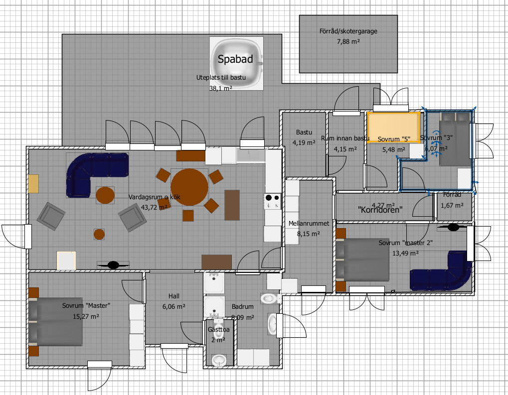

Har tänkt igenom det igen och landat i att vi hellre vill ha två stora sovrum och 2 små, istället för ett stort och fyra mindre.
Sedan så har vi ev. planer på att hyra ut fjällstugan och således uppstår ett behov av ett mindre förråd (utrymmet på 1,67kvm 1,15x1,45m) där vi kan låsa in privata grejer och placera en frysbox som vi har. Så nya förslaget på planlösningen ser ut enl:
Här är korridoren 115cm bred vilket jag tror blir bra, och det blir även enklare att bara gör en lång vägg i hela rummet för både korridor och förrådet också.
Har roat mig med att möblera lite, är nybörjare till programmet så ha överseende.
Men nya sovrummet "master 2", där är sängen 160cm bred, sedan har vi en bäddsoffa redan i stugan som jag placerat ut i det rummet. Tyvärr blir det ju lite dåligt med förvaring här, antingen så får vi ha en byrå vid fönstret, alternativt bygger vi in garderober runt sängen likt bilden nedan. I "mellanrummet" sätter vi in fyra garderober så finns gott om förvaring även där.
Sovrum "5" får det plats med en 120cm säng på ritningen och en 55cm garderob.
Sovrum "4" får det plats med en våningssäng som är 120cm bred samt en garderob på 80cm här stör det mig lite att sängen hamnar för fönstret. Har möjlighet att placera fönstret vid Huvudänden av sängen, och ev. byta plats på garderoben och sängen så att säga. Men exteriört och utifrån kommer det se konstigt ut att inte ha fönstret som det är placerat på planritningsförslaget. Samt är det rätt fin utsikt mot fjäll som fönstret är placerat nu så inte helt tokigt att ligga där i sängen och filosofera.
Planritningen är anpassad till hur vi kommer nyttja stugan, 99% av fallen är det jag och frugan som är där själva och då har vi master 1. Resterande är anpassat lite till när familj, vänner och släkt kommer och hälsar på, samt någorlunda vettigt ifall det blir så att vi hyr ut stugan.
Det är verkligen en process att gå igenom många gånger, men tror detta är en rätt bra lösning som inte är alltför svår att få till.

Det blir ju rätt trångt. Det är nog en bra idé att skriva ut denna skalenligt tillsammans med det största som kan komma att behöva flyttas in till rummen och klippa ut denna stora sak och kolla hur man kan trixa in den. Förmodligen är det väl en madrass som blir det största skulle jag gissa, så längden och tjockleken på madrassramen sätter eventuellt nån begränsning.
Om ni bestämt er för att ta bort ett av de tänkta sovrummen är det ju mkt bättre att behålla de två nedersta från första skissen, då de är mkt mer möblerbara än de två små övre som ritades in.B bryggarebob skrev:Tack för tankar och tips!

Personligen är jag inget fan av att ha sängar mot fönster, dels blir värmen sämre om man har rum uppvärmt av element och dels känns det "fel" att ligga så vid ett fönster.
