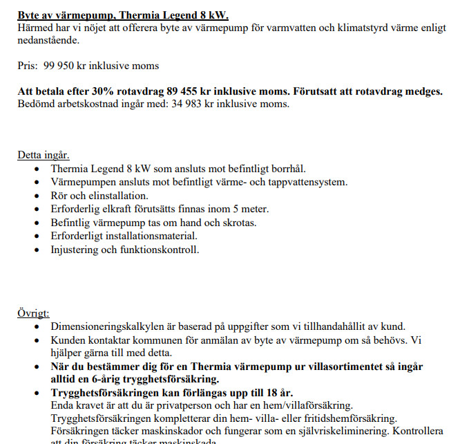

Min gamla trotjänare thermia diplomat fyller 19 i år och går klockrent men många värmepumpsmärken kommer höja priset på värmepumpar med 10%och thermia höjer från 1 februari har vi fått medelande om så kommer en thermia Legend den 22/1 installeras då.
Ja helt otroligt. Vet du vilken IVT modell?G Greger_08 skrev:
Jo förvisso men håller befintlig pump i ytterligare 5-10 år är den prishöjningen betald flera gånger om.V växelventil skrev:

Bra pris o seriös offert kul att se😊V växelventil skrev:
