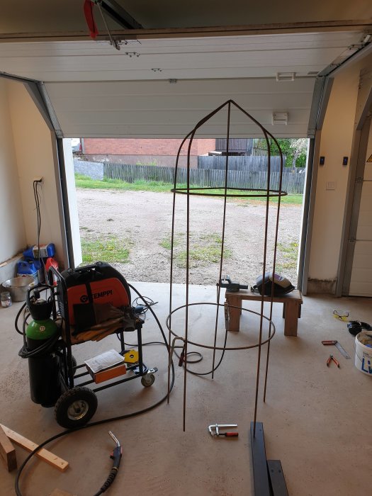

Till ett av våra trädgårdsprojekt behövs det ringar med diameter 30cm av 10mm armeringsjärn. Jag hittade beskrivningen i en amerikansk tidning och där använder de en ""1/2" conduit bender"". Det är alltså en hand/fotbockare modell halvstor för elskyddsrör i metall som man kan hitta i vilken järnaffär som helst i USA.
Finns det såna här i Sverige, eller vet ni något ställe man kan beställa från som skeppar hit?

Om du bara går ner någon dimension på armeringsjärnen så är allt MYCKET enklare. 10mm järnen är jobbiga när det ska finliras. 6 kan du bocka för hand och 8mm kan du antagligen kröka runt något med rätt diameter om du kämpar lite.

Vi ska göra en "rosenbåge" till entrén av två st 12mm stål som ska böjas till radie 100cm på mitten och det kan man tydligen fixa genom att slå ner några järn i rätt radie i gräsmattan och sedan vara två personer som lägger järnet platt på backen och kröker det horisontellt. 10mm järnen i form av ringar najas till slut fast i bågarna med koppartråd.
Jag är rädd för att 8mm ser för tunt ut och städ har vi inte...

Köp 8 mm-järn.... Gå till ett träd med lämplig omkrets och sen ta tag i var ändeoch dra.... Det är lättare än vad du tror....
Ett 8 mm järn bockar man busenkelt med händerna,,, trädet använder du för att få formen...
och jag lovar... Det håller, + är diskret..

Vi gjorde som beskrevs i ett tidigare inlägg med trädet. 8mm. En person håller järnet medans en går med släggan och slår järnet runt trädet. För att få loss det kapade jag alla järnen på ett och samma ställe och böjde ut ringarna lite så dom kom av trädet. Sen drog jag ,med handkraft, tillbaka dom till cirklar och svetsade ihop dom. Trädet såg iof ganska dåligt ut i barken efter alla hammarslag.
Jag körde med 10mm järn. Satt den i skruvstycket och böjde lite, flyttade 50mm böjde igen osv. Dock fick man börja på mitten för att inte slå i taket. Blev skapligt runt.
Hade jag gjort det igen hade jag gjort sju stycken lodräta pinnar. Fem blev lite tunt.

På bästa parkettgolvet skruvar man fast klossar med lite mindre radie än det man sedan ska ha. Gör en krok och haka fast järnet.
Sedan sliter man runt järnet, flera varv medan man håller på.
