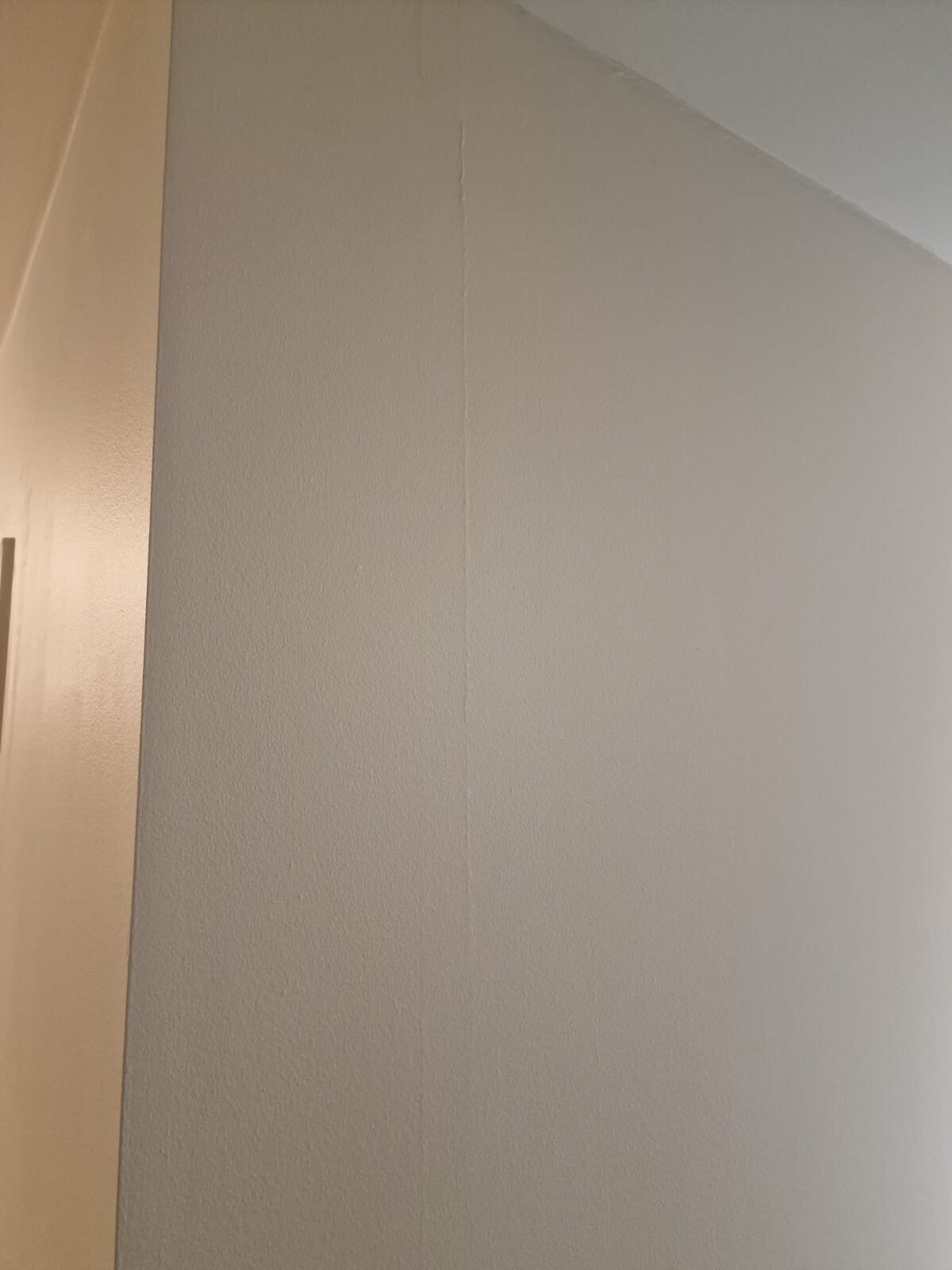

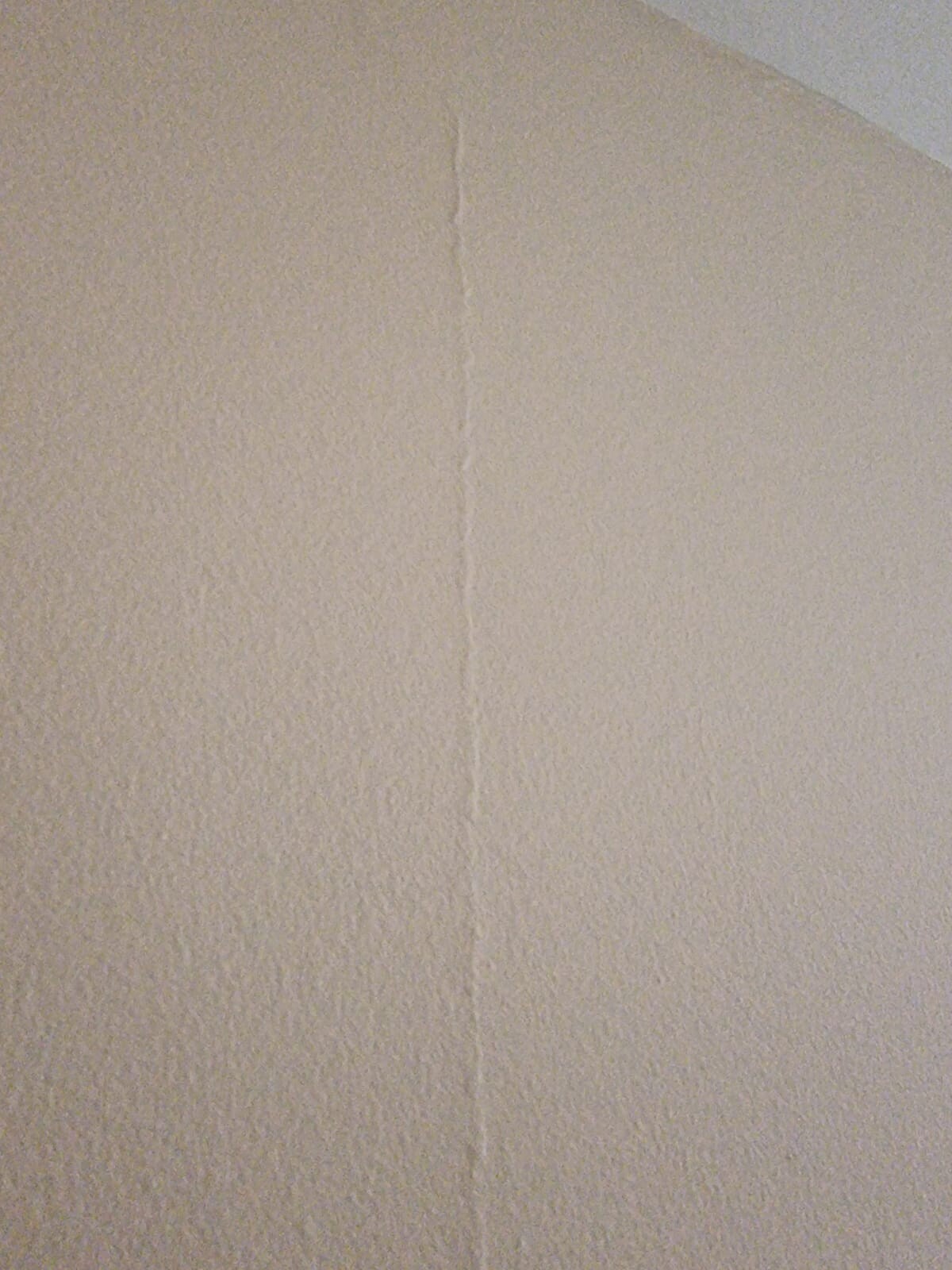

Hjälper en vän måla om sin nya lägenhet.
Om ni tittar på bilderna, hur uppstår detta? Varför? Finns på fler ställen.
Och det viktigaste, hur ska vi hantera det bästa möjliga sätt? Slipa, spackla och måla?
Finns på fler ställen men i mindre/tunnare utsträckning.
Tacksam för svar.
  • Vägg i lägenhet med synlig vertikal spricka eller skarv i färgen.
  • Vägg med vertikal sprickbildning i färgen, antydan till ojämnheter.
BirgitS
Om väggarna har gipsskivor så skulle det kunna vara skarvarna mellan gipsskivorna som syns. Om det är gipsskivor så brukar man spackla in pappersremsor över skarvarna för att få det slätt.
