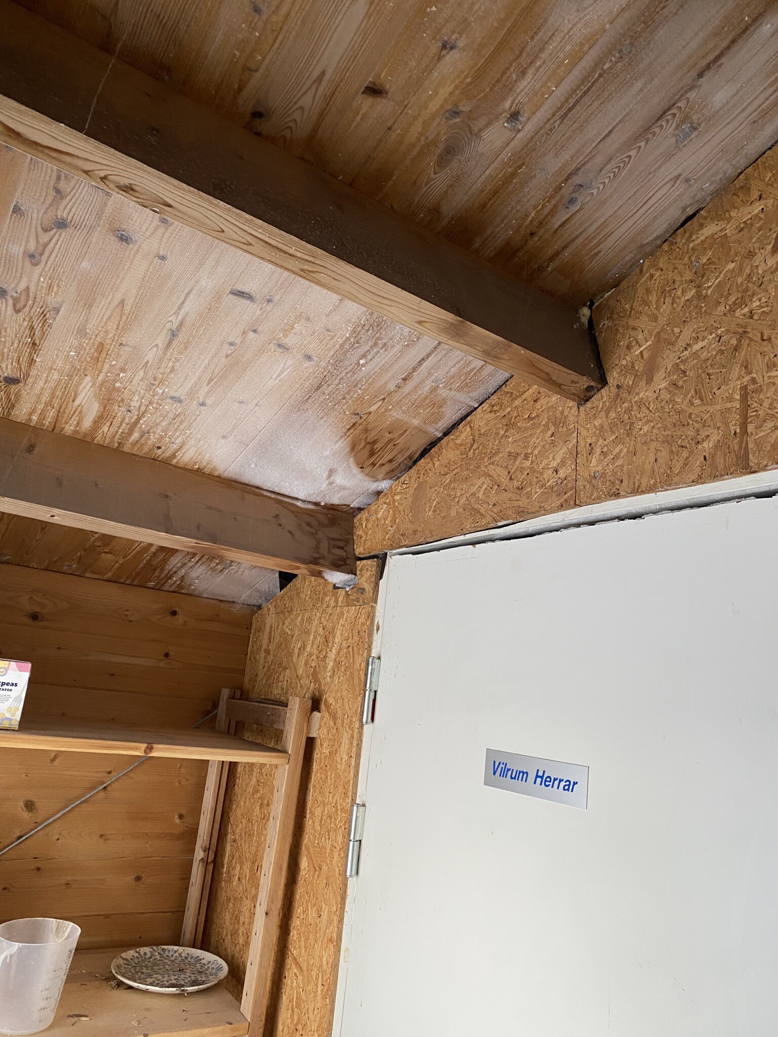

Får kondens/frost på väggar och råspont utanför i och utanför hönshuset. Har byggt ett isolerat rum för hönsen i en bod.
Min gissning är att det är för tät och för låg temperatur i hönshuset?
Jag har en frånluftsventil inne i hönshuset och en värmelampa.
6 st höns på ca 2,5kvm full takhöjd.
Två åtgärder jag funderar på:
- PAX-fläkt för ökad cirkulation (risk för drag för hönsen)
- Kamflenselement, få jämnare temperatur. Just nu går värmelampa igång när det är minus 10 eller lägre ute.
Vad tänker ni?
  • Kondens och frost på trävägg och innertak i hönshus, visar potentiellt bristande ventilation och temperaturkontroll i konstruktionen.
S
I första hand mer ventilation, i andra hand mer värme. Hönsen klarar sig bra i kyla så länge det inte är drag.
