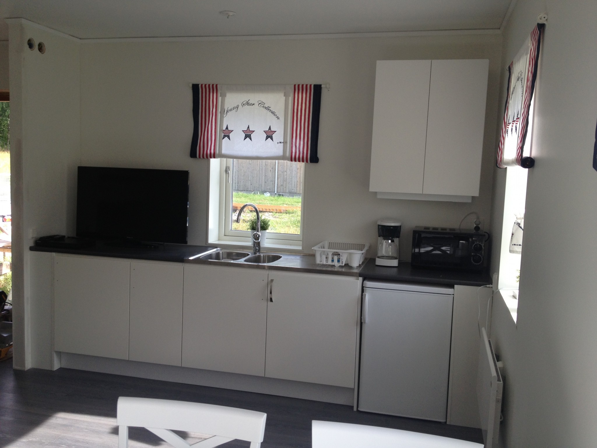

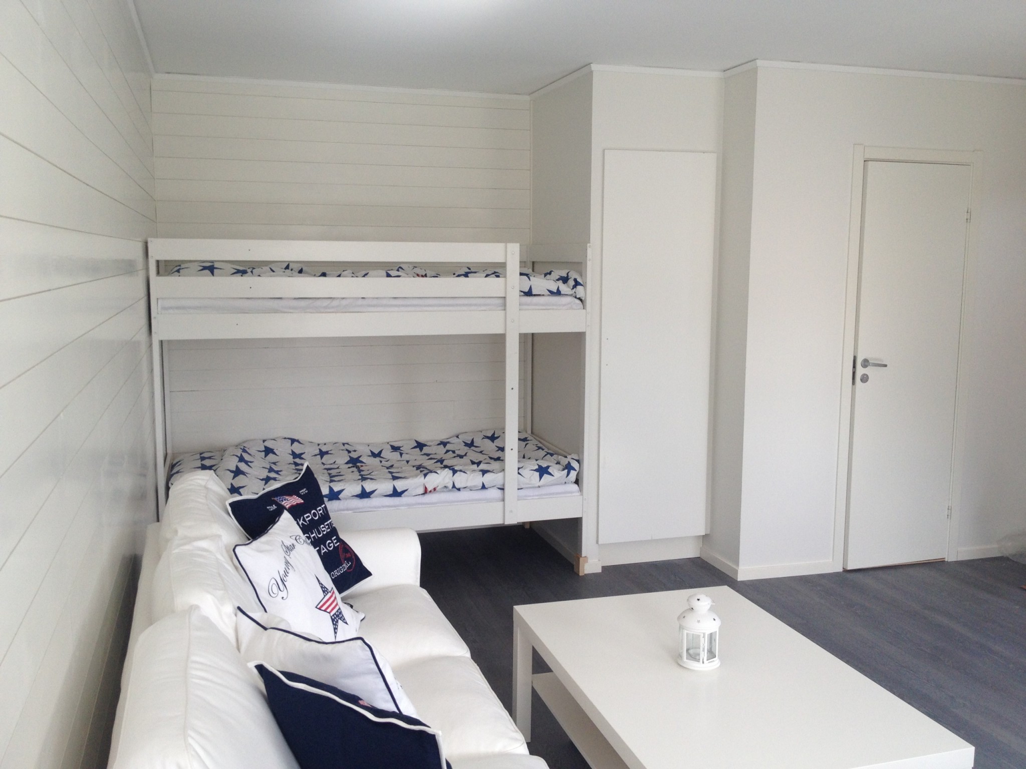

Började med att bygga carport med förråd/gäststuga 2012/13 för ca 220000kr. Svårt att specificera kostnaden för grävning och grusning/markduk/parkering då den är på samma faktura som annan grävning. Byggde blocken inomhus och hade hjälp av 2st snickare att resa carporten, totalt 80 timmar.

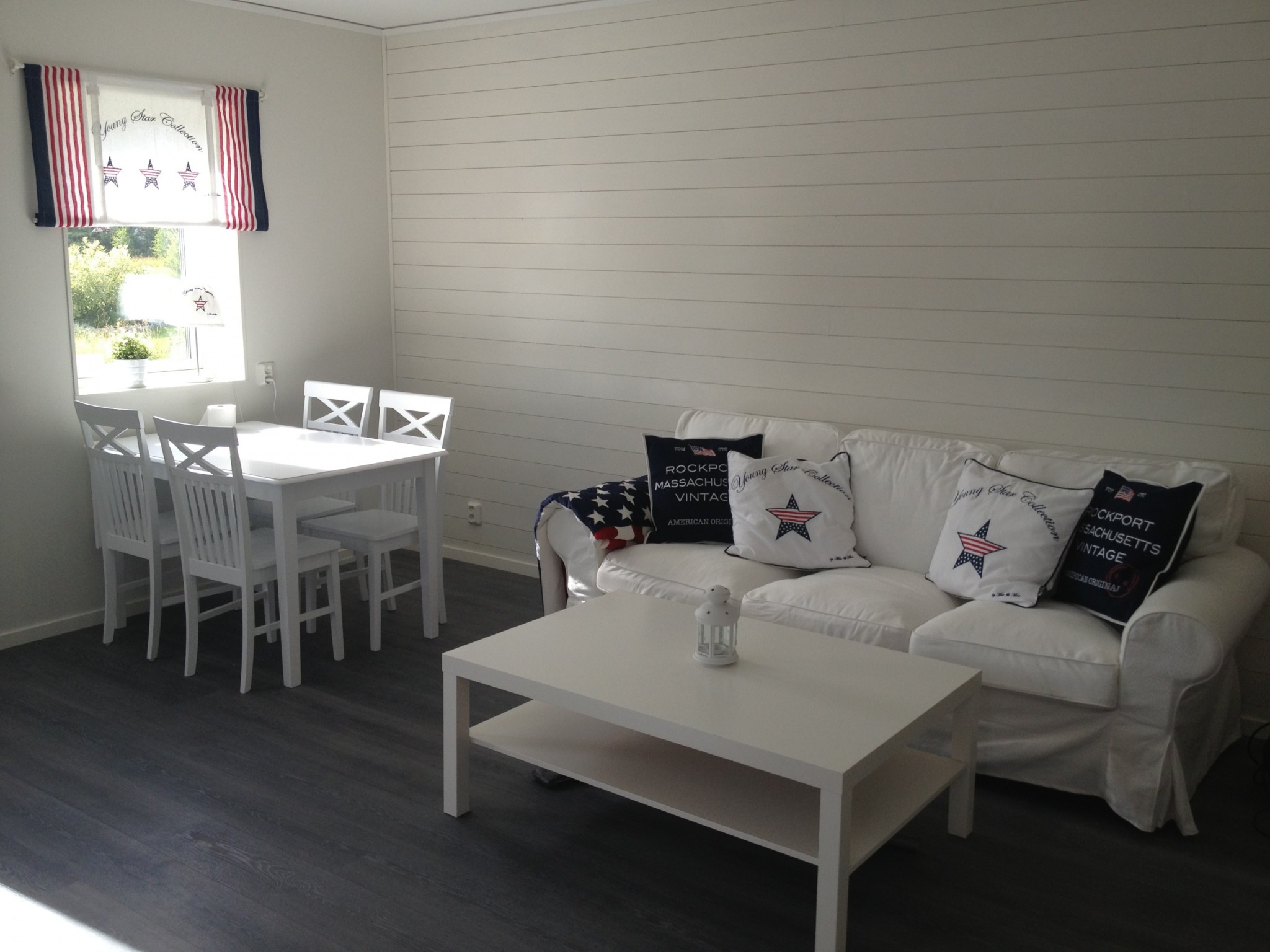

Gjorde sedan klart insidan själv med kök och toa inkl rörmokeri. Laminatgolv Ikea
300 mm cellplast i plattan, 120+45+70 i väggar och 500mm i tak. SP-Balans 3glas fönster. Direktverkande el. Hade ingen byggel utan byggde en ställning där jag ville ha det utanpåliggande fasadskåpet. El-killen från Vattenfall gillade det inte men höll med om att man har rätt att göra så. Kan tillägga att jag hade en ganska plan tomt som var lätt grävd och flyttade själv undan jordmassorna med traktor samtidigt som grävaren täckte av tomten. Körde även dit allt bärlag, grus, singel mm själv och körde ut det med en gammal baklastare.
Har nästan bara anlitat enmansföretag och varit hjälpredan själv för att hålla nere kostnaden. Är inom industri och jobbar olika skiftgångar och är ledig under vissa perioder alt jobbar kväll, natt och helg, så att man är ledig på dem ljusa timmarna.

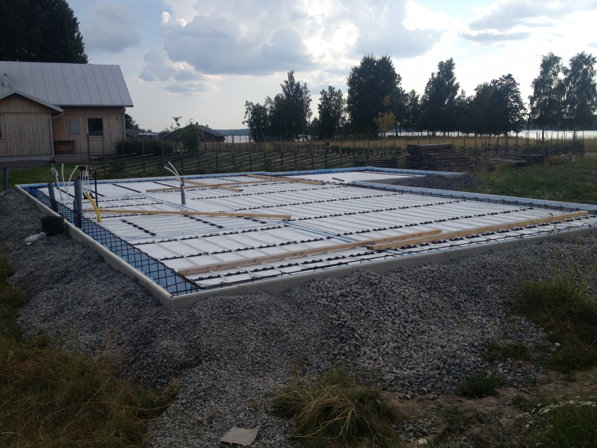

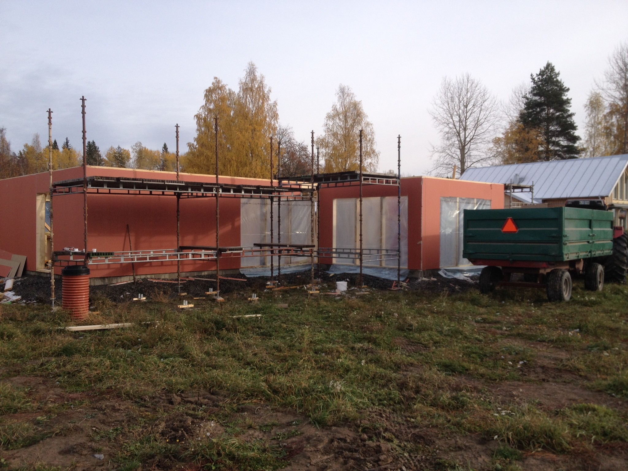

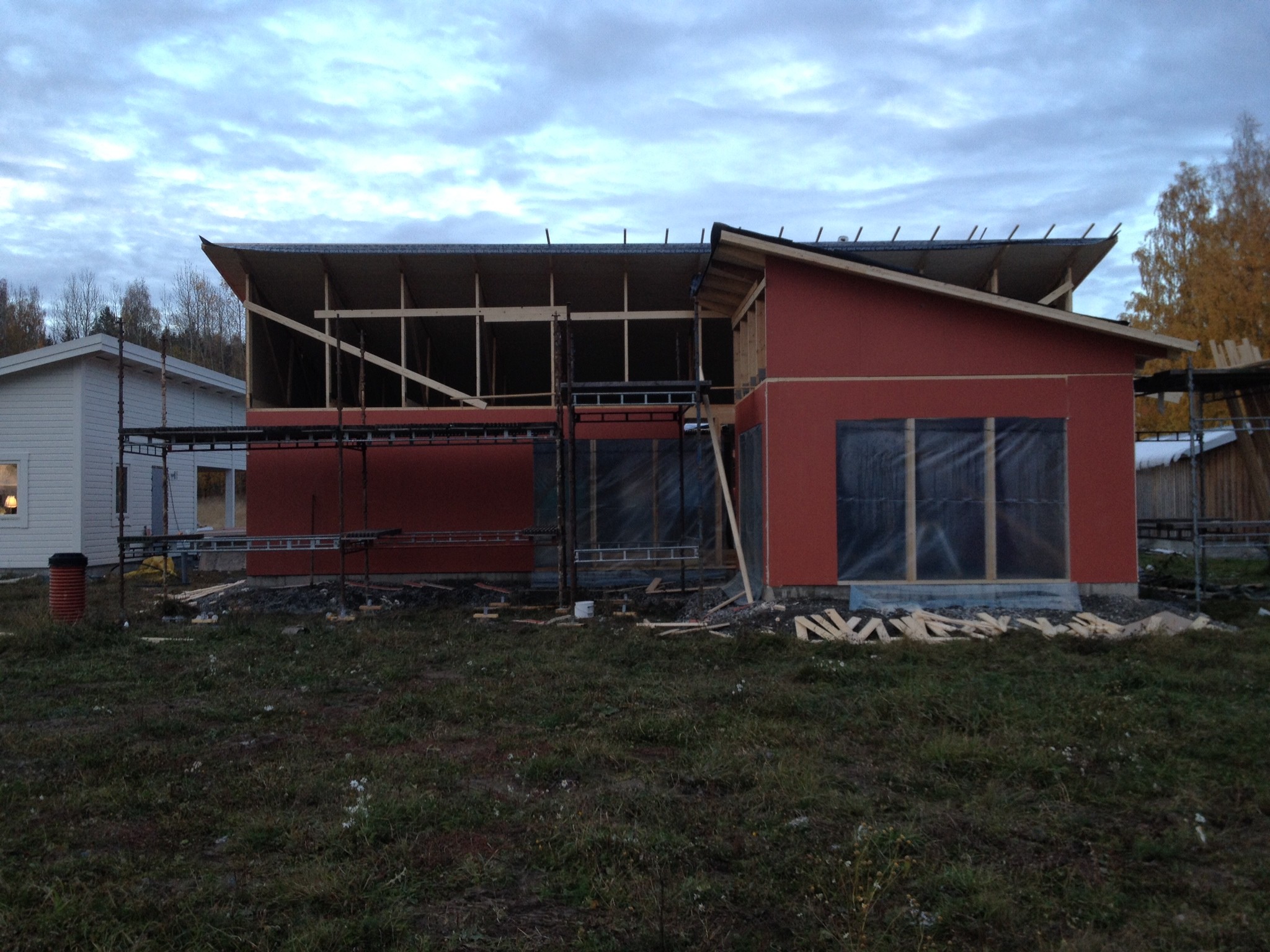

Har gjort allt till grunden inkl VA men hade hjälp av en rörmokare med golvvärmen.
Byggde sedan väggarna på plattan förutom gavelväggarna som inte fick plats och hade hjälp av samma snickare som på carporten att resa väggarn första dagen
Andra dagen takstolar och råspont
Sedan höll jag på och gjorde resten själv förutom när vi la takpannorna, då kom ett gäng kompisar och hjälpte till.

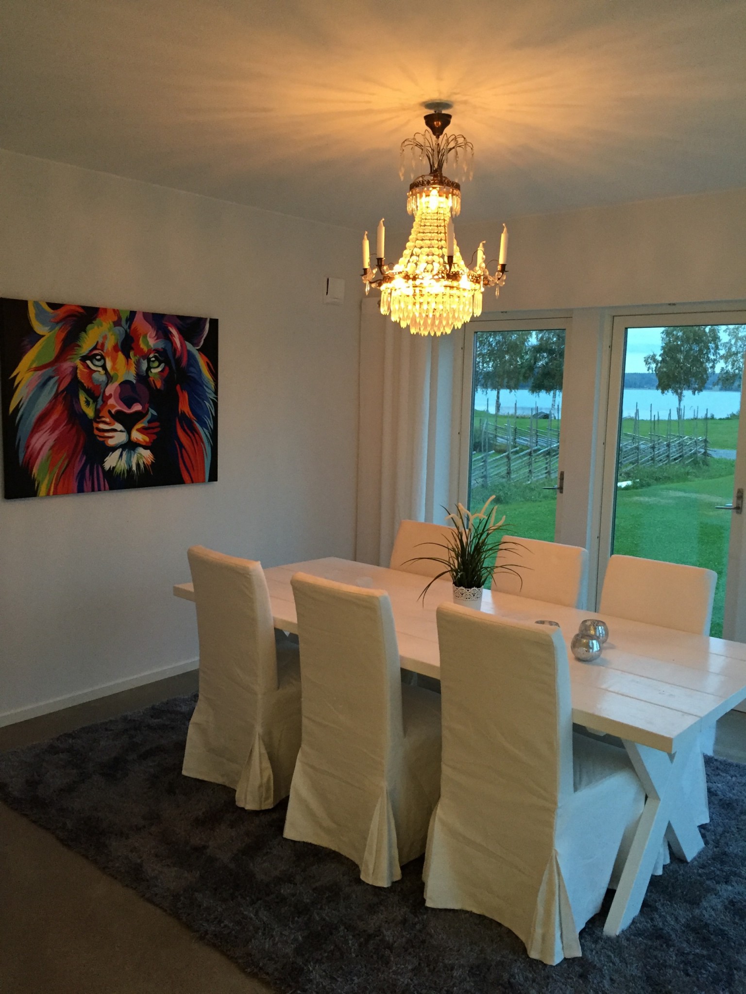

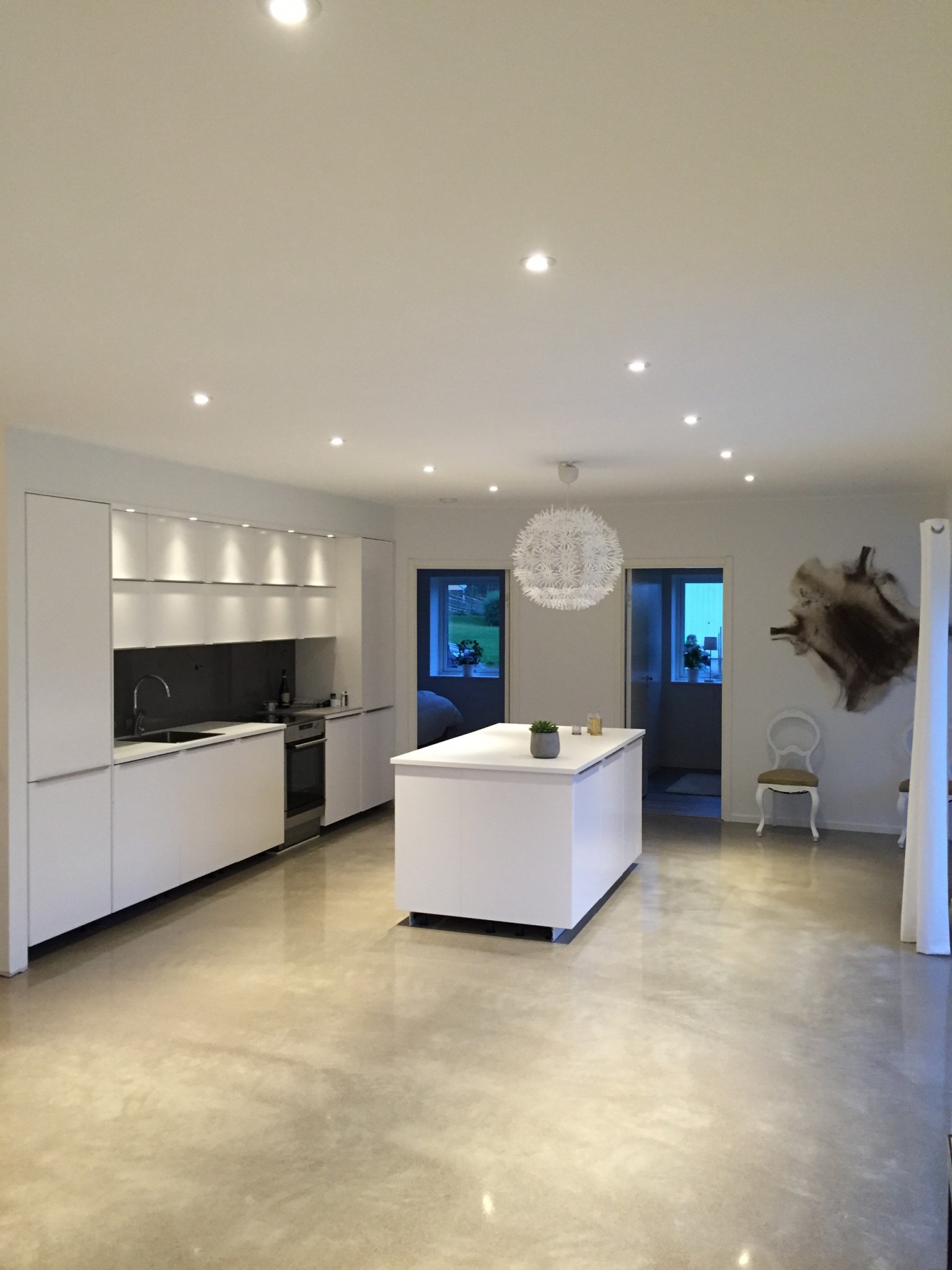

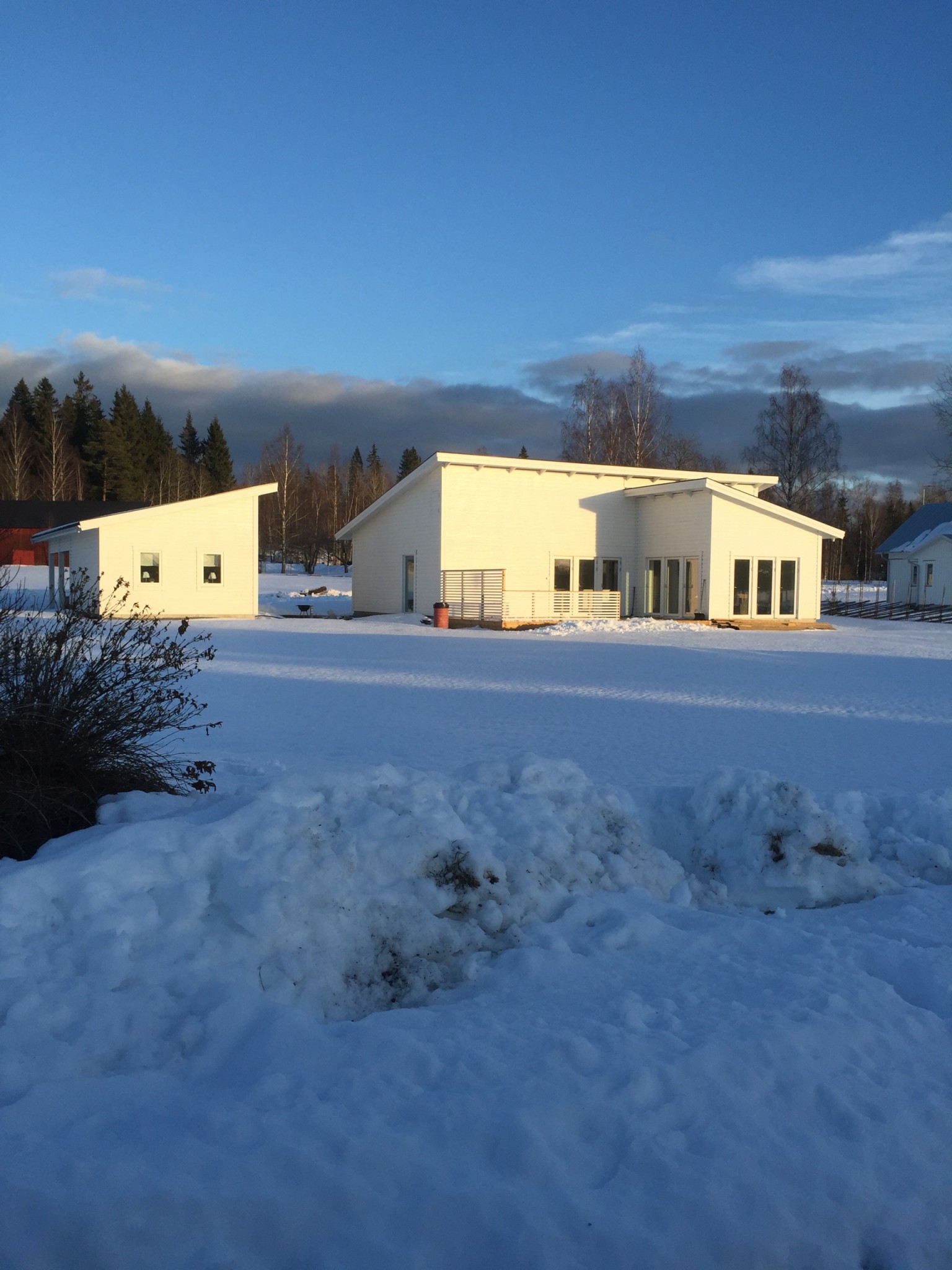

Var segt att hålla på den hösten och vintern och motivationen var inte på topp men till slut så var panelen på.

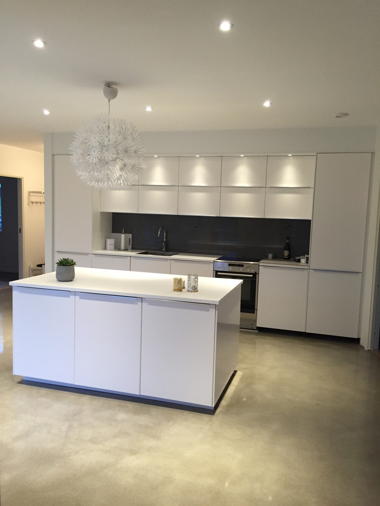

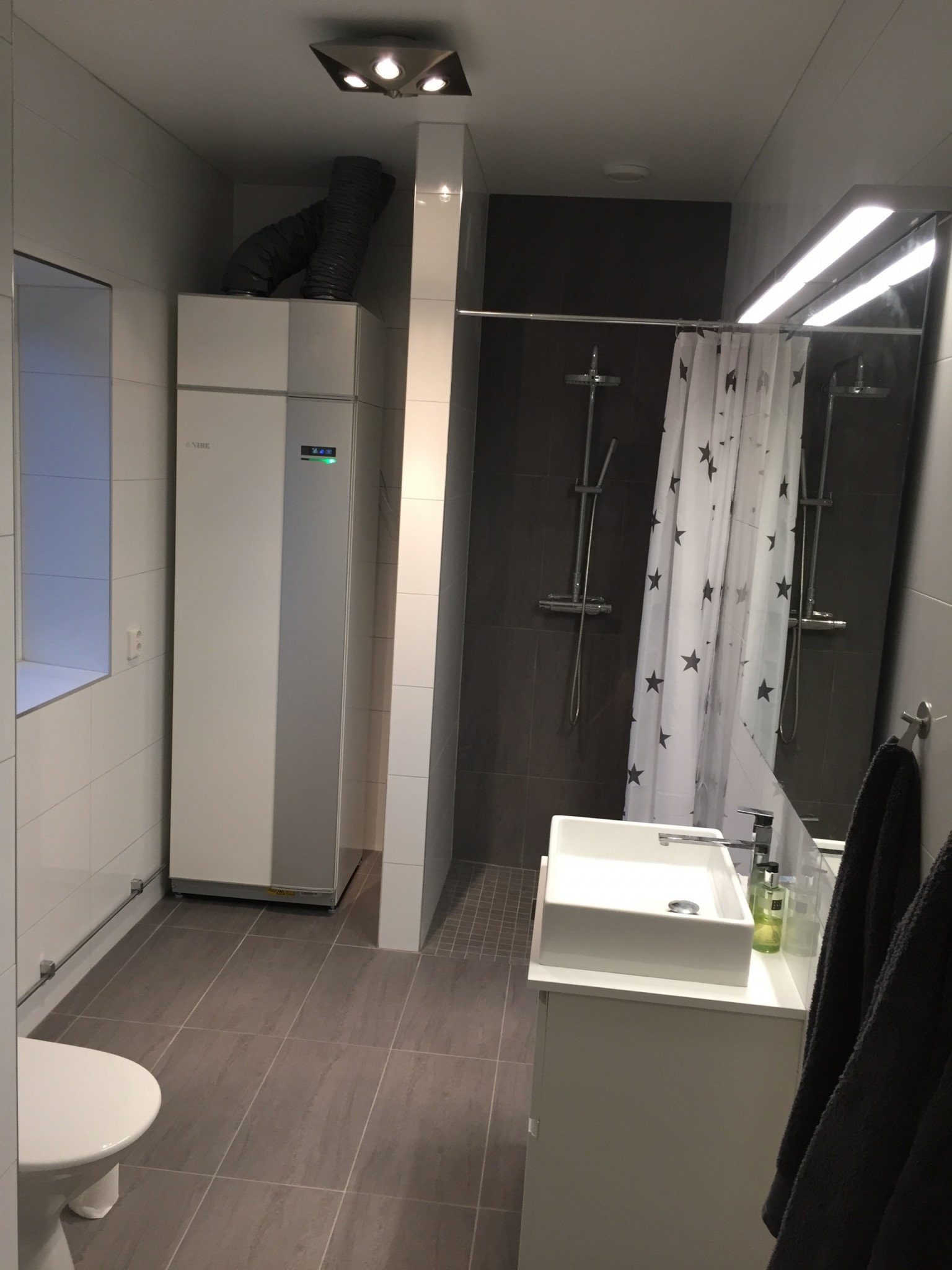

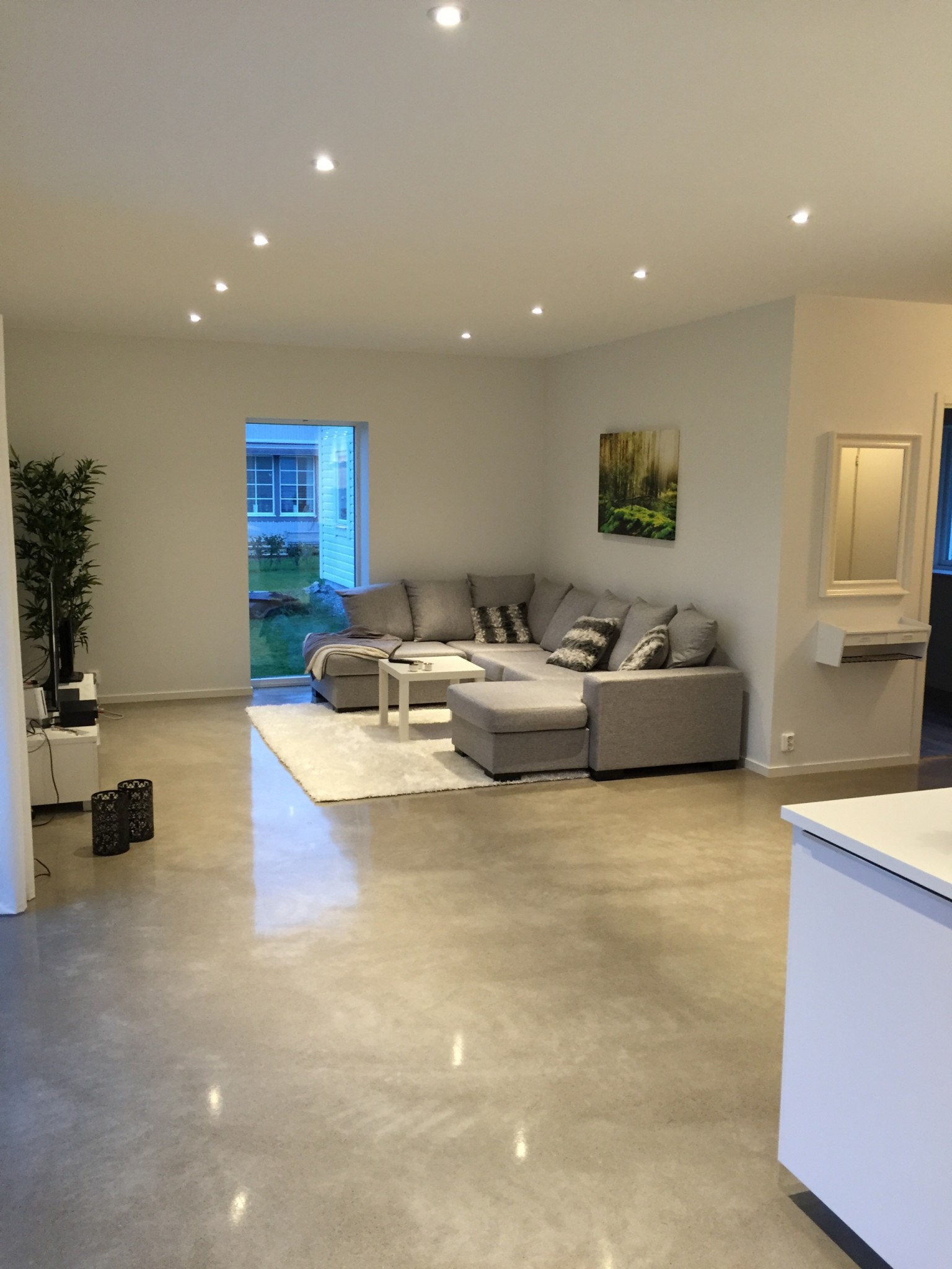

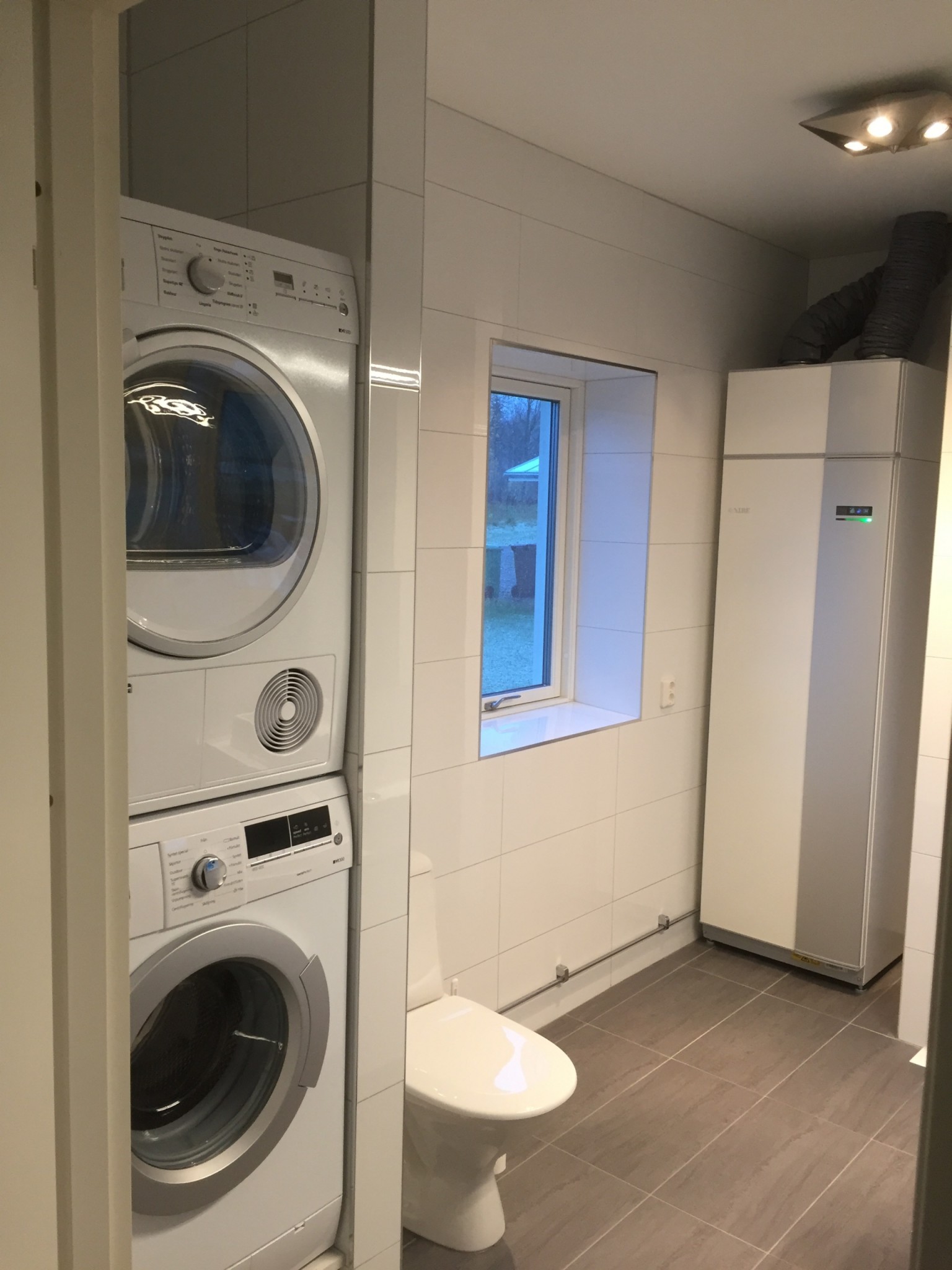

Stommen är 220+45+95, plattan 380 cellplast och vinden 570mm. OSB, gips, målade väggar och kaklat badrum. Inget extra någonstans, Ikeas näst billigaste kök och bänkskivor, Ikeas inbyggda vitvaror, laminatgolv i alla sovrum. Möjligen är elen lite extra med spottar i tak och fönstersmygar. Värme FLVP Nibe 370.

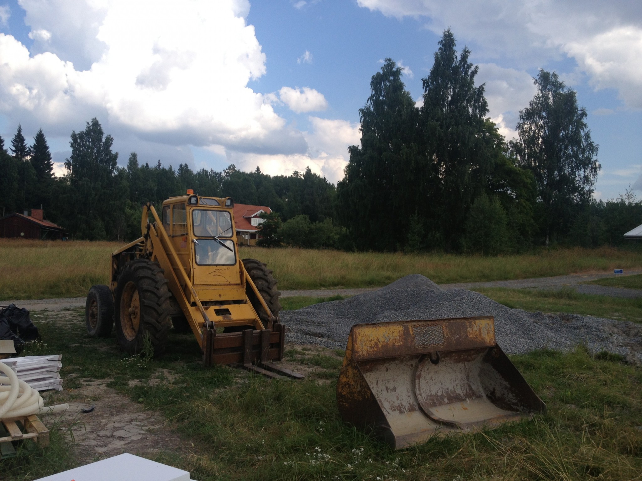

Summering: ritningar, bygglov, utsättning, lagfart, vattenfall 74000kr. Carport ca 220000kr. Hus 800000kr. Min kompis var kontrollansvarig 0kr, färdigställande försäkring behövde jag inte ha eftersom jag byggde själv. Vatten och avlopp ingick i tomtpriset. Utöver det har jag diesel kostnader på lånade maskiner på ca 5000kr, hyra av traktorfräs 2000kr och gräsfrön 2000kr, Automower 17000kr. Framtida kostnader: Finns inte en enda buske/träd/blomma på tomten. Kantsten/cortenplåt , ev marksten gångar och carport, Panela innertaket samt spotlight carport. Förråd/friggebod. Var tvungen att bygga efter permanent kraven med ventilation och energikraven men kommer bara att använda det som fritidshus, iallafall dem 10 första åren. Skulle jag bo där permanent så skulle jag byggt större med egen tvättstuga. Det tar längre tid och är ofta jobbigare än man tror, men känslan att man har gjort mycket själv är belöningen. Huset är på 99 kvm och 3 sovrum, gäststugan är 28kvm.

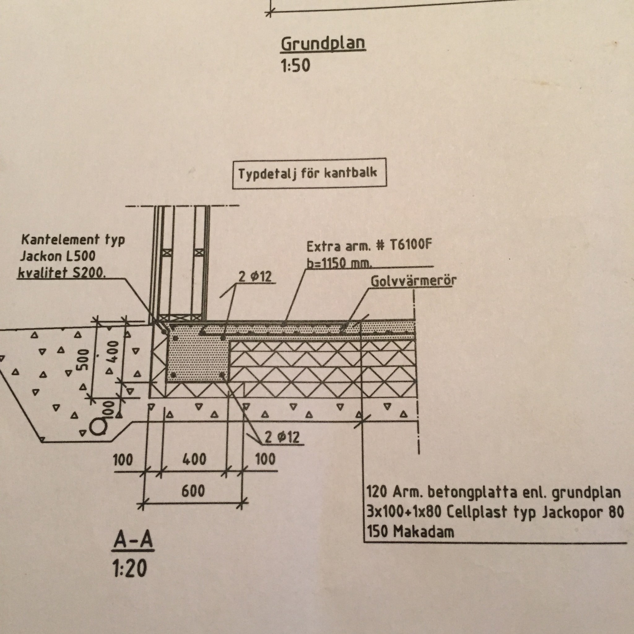

Tusen frågor om ditt bygge finns... Men om vi börjar med grunden. Skulle du vilja speca (gärna extremt ingående) hur du gjorde din husgrund. Markförutsättningar, hur du drog VA, hur mycket grus, vilken typ av element, osv... Köpte du in en konstruktör på grunden? Mycket bilder uppskattas!
Ursäkta att jag är så på :x
Går själv i tankar om att bygga lösvirke, fast som permanent bostad.
Efter att grävaren var klar rullade jag ut en tjockare markduk (som en filtmatta) dränering runt om och lade först på makadam 32-64 och sedan 16-32 och överst 8-16 och Paddade mellan varven. Gjorde en ränna i makadamen la i avloppet med rätt fall fyllde med rörgrus runt om. Rakade ut 8-16 med asfaltsraka och vägde av med laser innan blocken ställdes ut. L-block och ett lager cellplast placerades ut och skummades runt avloppsröret. På området är det inget problem med radon men min KA ville att jag plastade hela grunden med åldersbeständig plast med tejpade manchetter vid rörgenomföringar. Lade ut resterande lager cellplast med kall och varmvatten i olika lager. Drog med elen och en tomt PEM-slang för framtida fiberkabel. Gjöt fast golvbrunnarna. Plastlinjaler för golvvärmeslangen lades ut och rörmokaren hade med sig en smidig slangvinda till den bångstyriga slangen samt en manuell grunka som man fäste slangen med plastmälor. Lade i dem ihopnajade korgarna i voten och ut med armeringsmattorna som najades in i korgarna och ytterligare ett lager i yttervarvet. A och B järn i alla skarver och hörn. Markduk över dräneringen och motfyllning mot blocken. Färdigt för gjutning, var dock orolig (gjutarsjuka) och hällde vatten i alla rör så att man inte hade trampat ner någon brunn. Inga skarpa böjar på avloppet är väl att tänka på och jag har ganska lite fall på avloppet inne i huset och sedan tar fallhöjden ganska direkt utanför huset enligt rörmokarens anvisningar. Har dåligt med bilder, kan finnas i den gamla telefonen.
