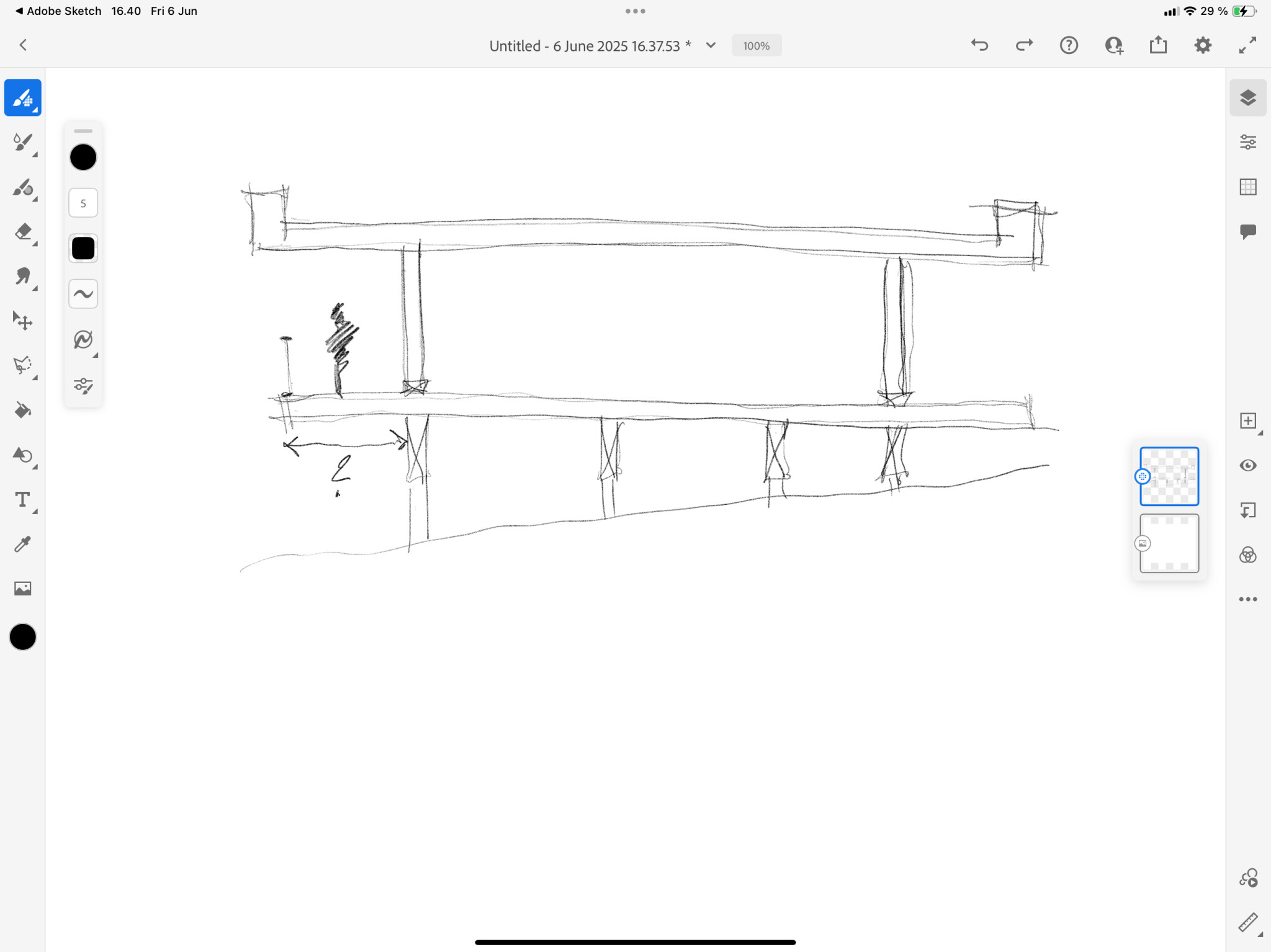

Har kollat igenom olika tabeller för bärförmåga på limträbalk, men hittar inget på utstickande del.
Tänker låta bärande limträbalk sticka ut genom fasad, för att bära balkong. Men hittar ingen information eller tabell för detta?
Gjorde just detta på mitt befintliga hus, där jag har en balkong där ena hörnet vilar på en limträbalk som sticker ut 140cm. Den är 140x405 och har haft en nedböjning på 0 mm på 12 år.
Nu tänker jag bygga ett hus på stolpar, där huset står på limträblkar, som i sin del ska sticka ut för att bära en balkong/gång hela vägen runt, på ca 150cm. Hur tänker ni dessa burde dimensioneras?
  • En skiss av en byggkonstruktion med hus på stolpar och utstickande limträbalkar för att bära en balkong eller gång runt huset.
