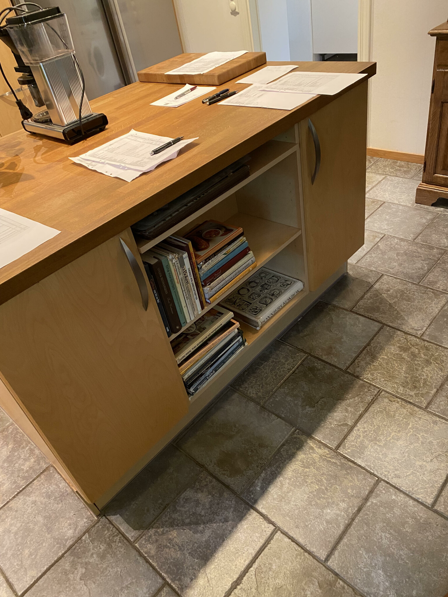

Vi har en ekskiva som har suttit på en köksö.
Köksön är nedmonterad då vi lade nytt golv och nu vill vi ha upp en ö men utan förvaring under, utan endast ben/underrede.
Skivan är oljad ek.
Den är gigantisk och ska sågas av så den inte är så djup, men vi behåller nog längden.
Nu till det kniviga, vi vill behandla den men vet inte exakt hur eller vad som blir snyggast.
Tips mottages tacksamt.

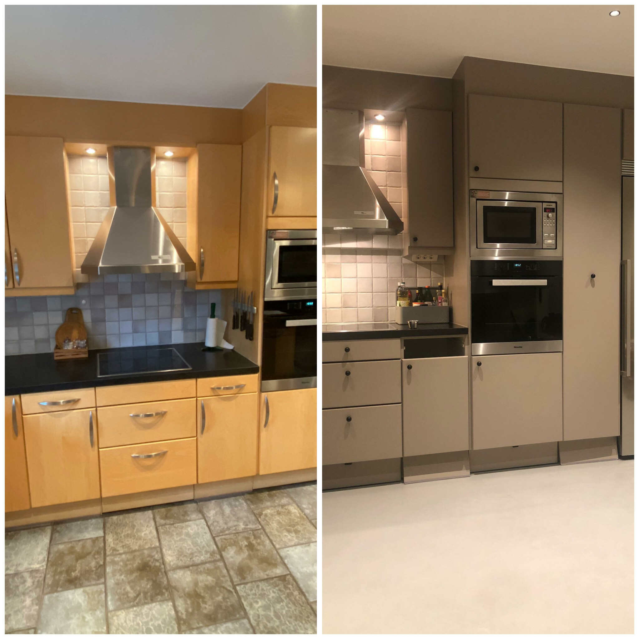

Bilden på tidigare ö, är inte kanon, det är en före-bild. Vi har nu målat om köket och lagt nytt golv. Vi får inte plats med skivan i nuvarande format då vi satsade på större köksbord istället. Se före/efter-bild på köket.
Tips på hur behandla skivan mottages tacksamt

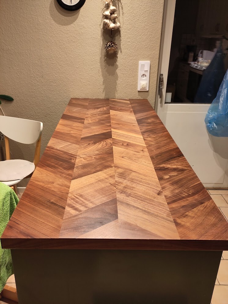

Vi har en köksö av valnöt, den var ursprungligen hårdvaxbehandlad vilket jag missade, efter att ha slipat ner och oljat in den igen var den betydligt känsligare och svårare att göra rent.
Så nu har jag slipat om den och hårdvaxat igen.
Oljad ek är tyvärr alldeles för vag beskrivning. Är det en skiva som behöver oljas lite då och då för att funka hyfsat, eller är den behandlad med en oxiderande olja som gjort skivan vattentålig?
Ofta är oljade skivor behandlade på samma sätt som t ex skärbrädor eller möbler för torra utrymmen. På en avställningsyta i ett kök funkar det mycket bättre med en olja som oxiderar och bildar en barriär mot vatten. Hur är skivan behandlad nu, eller om du inte vet - vad händer om du låter vatten ligga på ytan? Ligger det kvar som en droppe, eller flyter det ut och sugs in efter ett tag?

Slipa ner befintlig skiva ordentligt och framförallt med finare slippapper så det verkligen blir slätt. Sen pensla på tunna lager tills det är tillräckligt.
Hårdvax är ju absolut ett alternativ. Vi har inte använt skivan själva än, vi köpte huset och började med att göra ytskikt och nu har vi flyttat in men inser att det är alldeles för lite bänkyta utan en ö.13th Marine skrev:
Min beskrivning av skivan är vag för att jag inte riktigt vet mer än det jag skrivit
Tack snälla, ska kolla detta.Ossian K Olsson skrev:

Hårdvaxolja hade jag valt. Osmo Hårdvaxolja natur är min personliga favorit!
Jag vet inte mer än så då vi precis köpt huset och monterade ner ön med en gång för att kunna lägga nytt golv. Så vi har aldrig använt skivan. Men nu har jag fått lite olika tips här så det blir säkert något av dem. Tack för tipsHep skrev:
Herregud vad fin!!! Hade mycket hellre köpt en likadan faktiskt men då jag inte gillar att slänga och köpa nytt och vi nu har befintlig skiva, vill jag gärna använda den.13th Marine skrev:

Ja, vi gillar också den, resten av bänkskivorna i vårt kök är laminat med valnötsimitation (var så när vi köpte huset).S SECR skrev:
Upplever det som att man får en helt annan lyster med hårdvaxen än med bara olja.
Ni skulle ju kunna färga in bänkskivan med dekorvax om man vill.
Jag gjorde en hylla av billig ekbänkskiva som jag sedan betsade med "valnötsbets" för att få den att matcha bättre.
Osmos ofärgade sidenmatta i fem tunna lager har jag i köket och det är fortfarande lika vattentåligt som om de var i plast efter flera års misshandel. Jag gjorde mina skivor själv av ekvirke, så de hade ingen annan olja innan Osmon.
