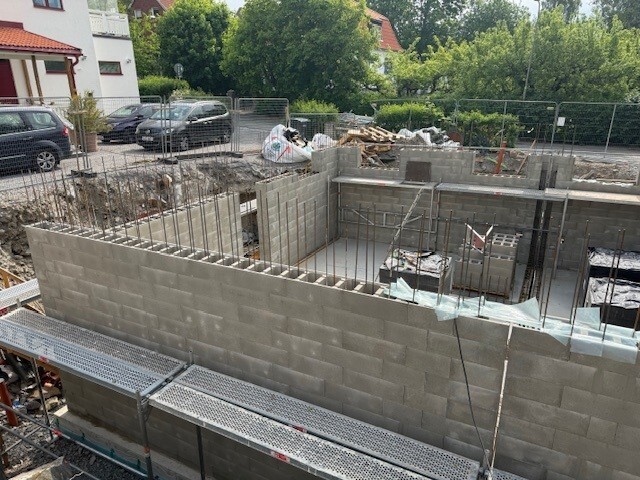

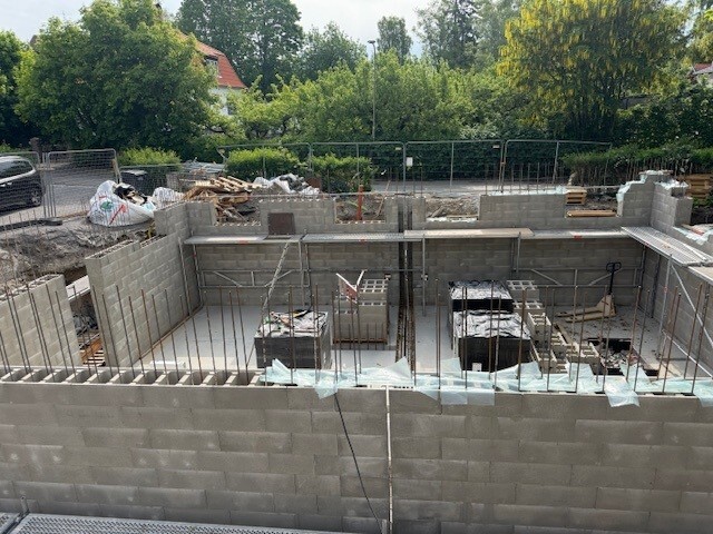

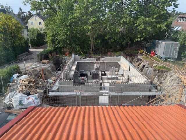

Bygger hus med källare
Vår byggare gör källaren med skalblock https://lammi.se/block/skalblock/mh300/) (som sedan skall fyllas med betong.
Källaren är djup och kommer ha högt i tak (ca 3.0m) så skalblocksväggarna är ca 4m höga.
Tankar o funderingar jag har
Är det inte riskabelt att bygga så hög skalblocksvägg och sedan gjuta?
Risk att betongen inte når o kommer ut på alla ställen, risk att får håligheter/sprickor i betongen, risk att betongen fastnar och klumpar ihop sig högre upp på armeringsjärn o får svårt att stabilt komma ned hela vägen?
Borde man ev byggt 1m skalblocksvägg & gjutit o sedan byggt nästa 1m o gjutit istället för som nu ha 4m skalblocksvägg o gjuta?
Känns riskabelt?
Hur inspekterar och verifierar man bra resultat efteråt?
Om man nu har 4m skalblocksvägg och skall gjuta – hur gör man bäst?

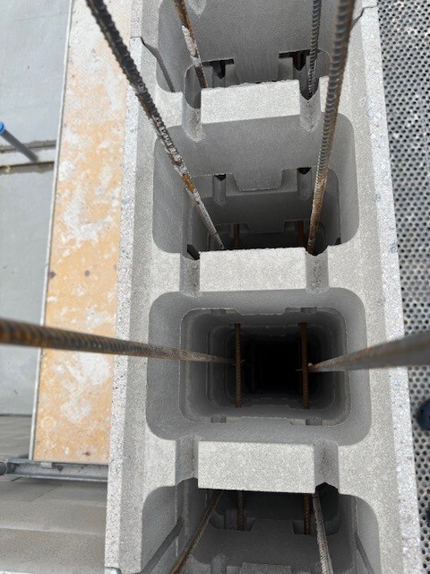

Alt1
Gjuter i flera varv, per varv gjuter ca 0.5-0.6m (rekommendation från lammi, gjut 2-3 rader per varv)
blir ca 8 varv totalt
I varje varv vibrerar noggrant och ser till fyller ut bra överallt
använder lös betong (s5 ”fullflyt”) så den lätt rinner och fyller ut överallt
Risker
Svårt att noga hinna vibrera runt hela väggen (50m) innan sätter sig för mkt
I varje varv så fastnar lite betong på armeringsjärn högre upp och gör att det för senare varv svårt att komma ner
För trög betong som ej rinner o fyller ut tillräckligt bra
För lös betong o skalblocken ej tillräcklig täta o rinner ut
Alt2
Använder självkompakterande betong (SKB) o lös o flytig (använder SF3 eller SF2) så den fyller ut tätt och bra runt i alla områden
Gjuter i flera varv, per varv gjuter ca 0.5-0.6m, blir ca 8 varv totalt
Risker
SKB betongen rinner inte riktigt ut o fyller ut alla utrymmen
Vad tror ni?
Ovan är tankar som bollas nu.
Vad tror ni?
Är vi ute o cyklar? Helt fel? Gör så här istället
Eller ok men tänk på…eller ändra och gör så här istället
Hur skulle ni göra?
Ser fram mot alla slags kommentarer, tips, idéer o förslag

Det står ju rätt detaljerat beskrivet i Lammis arbetsbeskrivning. Följ det som står så kommer gjutningen bli bra. https://lammi.se/wp-content/uploads/2024/04/Lammi-arbetsinstruktion-2024-SV.pdfA andreasww skrev:Hur bäst gjuta källarväggar byggda med skalblock
