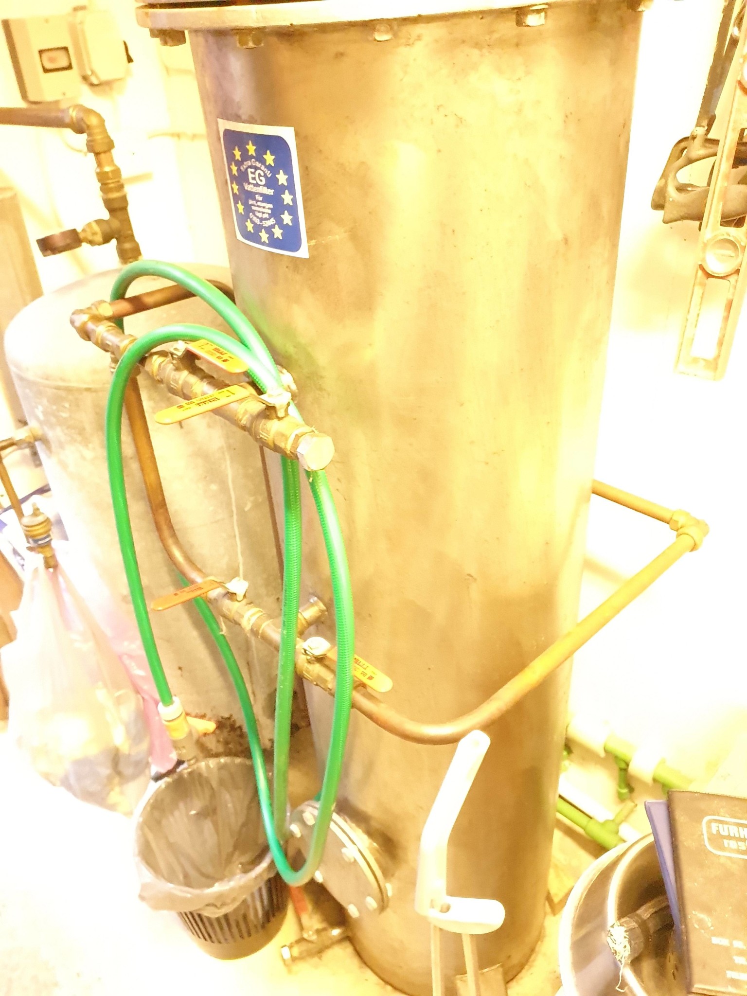

Försöker hjälpa min granne som precis har blivit änka. Mannen hann aldrig visa henne hur man backspolar vattenfiltret innan han gick bort så nu står vi här och vet inte hur man gör.
Det jag vet är att han brukade backspola 3-4 gånger per år och en spolning tog ca 3h.
Känner någon igen grejerna och kan förklara?

Med tanke på antal svar verkar detta vara en något udda anläggning.

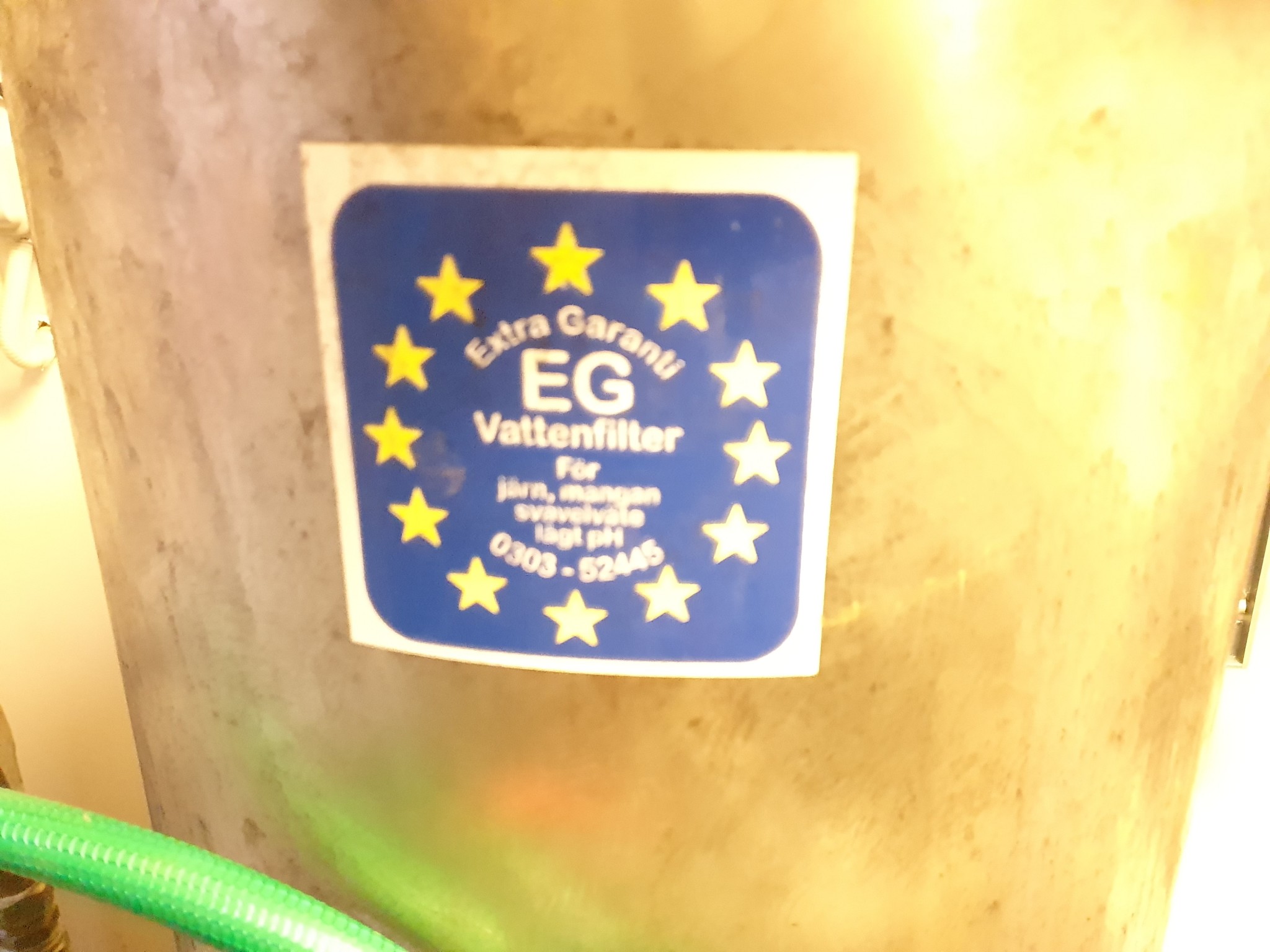

Ser ju lite likheter med klassiska Göinge filter men det är mycket som ändå inte stämmer.
Placering på in och utgående vatten plus att anläggningen inte har någon cirkulationspump och även frekvensen av backspolningen verkar väldigt udda.
Är det verkligen ingen som sett ett liknande filter och kan tipsa om fabrikat?

hej jag installerar ett sådant filter nu. du ska stänga övre vänster ventil och öppna övre högra ventil där ska det skitiga ut till dagvatten,öppna nedre vänstra vent stäng nedre högra ventilen nu trycks vattnet från botten av filtret till den blindade vent öh på bild om jag fattat rätt
Ja, det var nog så jag gjorde tillslut men öppnade nog lite för mycket i början eftersom det följde med filtermedia ut.....M mats palm skrev:
