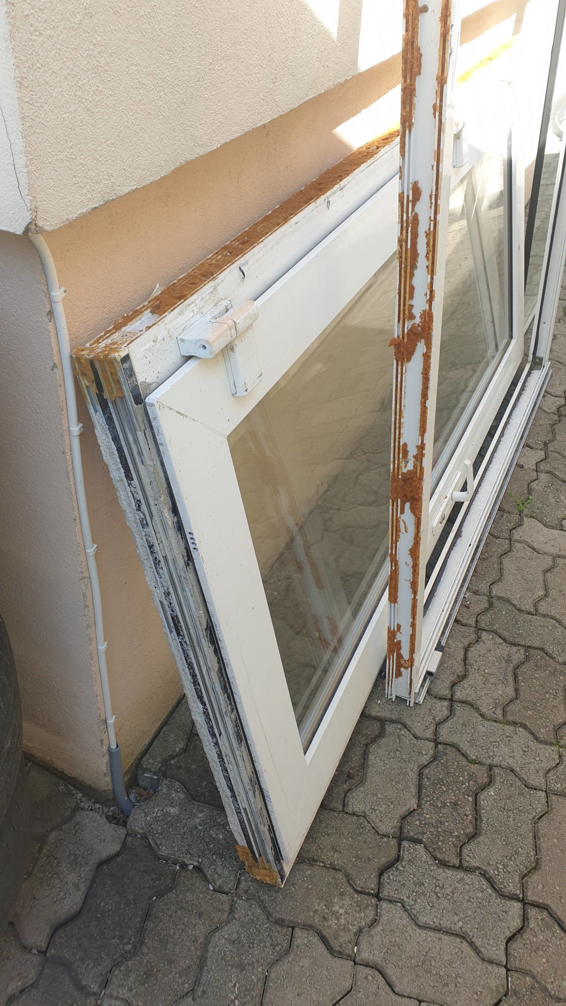

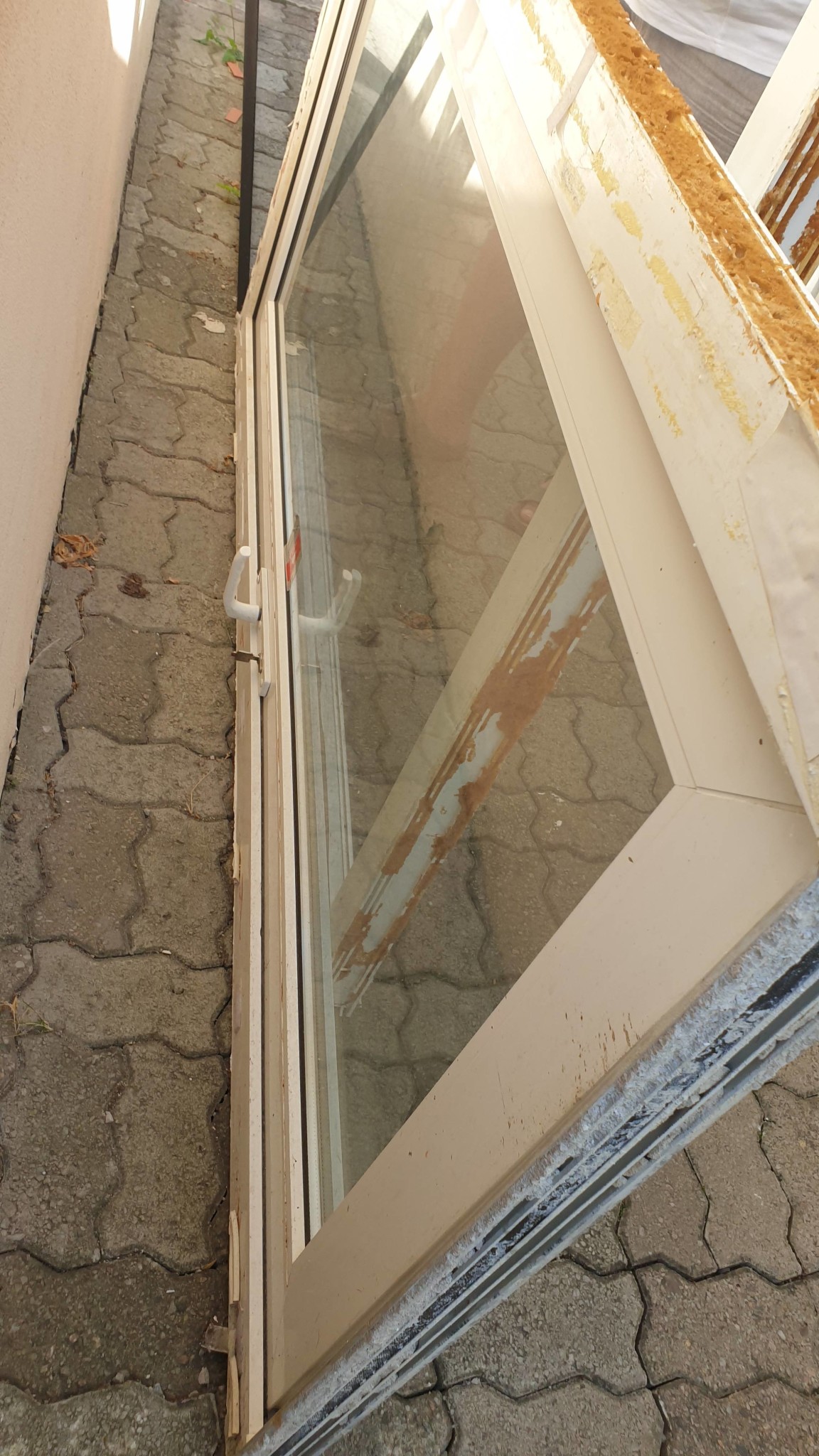

Behöver köpa en dörr ganska akut och pga specialmått så är leveranstiderna för långa.
Har hittat en begagnad där säljaren tror att den öppnas utåt, vilket inte funkar för mig då den måste öppnas inåt.
Dörren är av PVC och enl. säljaren så tror han att den går att ändra från utåt till inåt om man vänder på gångjärnen. Men ingen av oss är säker.
Dörren har ett bleck längst ner, men den sitter på insidan - åtminstone så som säljaren hade det. Detta får mig att tro att dörren faktisikt öppnas inåt men att säljaren hade den bak o fram.
Hur kan jag veta säkert? Vad är det som gör att det finns en in och en utsida egentligen, den ser likadan ut på båda sidor... är det bara för mig att vända den i jämförelse med hur säljaren hade den?

Den öppnas utåt ser det ut som. Gångjärnen ser ut som att dom ska sitta på utsidan.
Jo, det är vad säljaren också har för sig (att han brukar öppna den utåt). Men vad händer om jag helt enkelt vänder den, dvs monterar den omvänd, så att den öppnas inåt? Själva dörren verkar vara likadan på bägge sidor tänker jag?

Finns det inte risk för att regn letar sig in nede när du vänder den fel?

Det ska vara ett par dräneringshål längst ner. De ska vara utåt.
