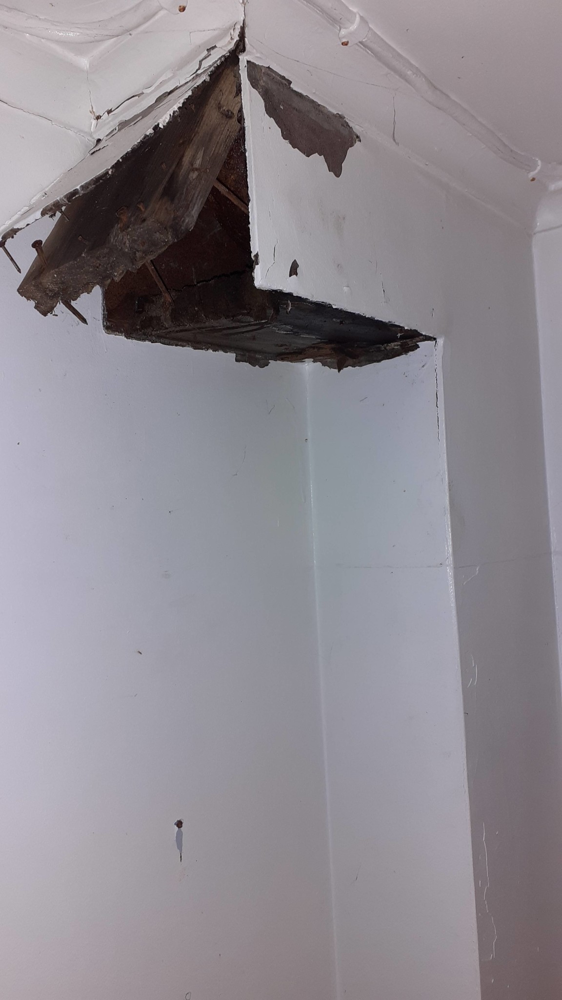

Jag har ett litet gammalt badrum i huset (1940) väggarna är klädd med oljehärdat och målat masonit. Rummet är inte uppvärmt.
Det fanns en liten spricka på ett ställe som jag inte brydde mig om, men sedan en del släppte helt så har det börjat droppa vatten från detta stället ibland.
Det går ett avluftrör för avlopp från källaren till badrummet (inbyggd i ett hörn) och just under innertak tar röret en böj och sedan gör röret genom innertaket rakt upp mot vinden och sen genom yttertsket. Delen där det började droppa sitter precis under böjen.
Jag hade först tankar att det är kondenserad luft som börjar droppa från innertak, efter tex varm dusch men den senaste tiden har jag varit lite mer uppmärksam, och upptäckte jag att det är nästan slumpmässigt om det droppar eller inte. Ibland blir det inget dusch för några dagar.har också kollat hur det ser ut på vinden, det är inget vatten som läcker på utsidan röret, röret är helt torr där uppe, kutterspånisoleringen är snustorr.

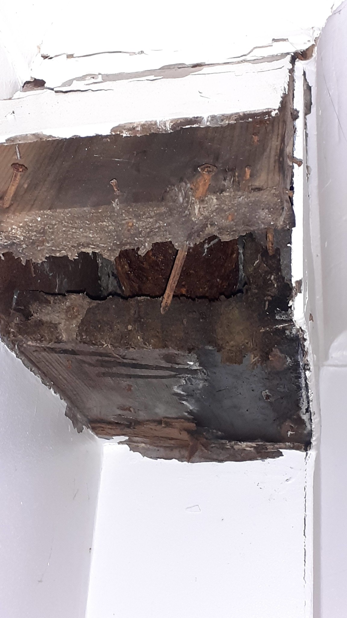

Idag har jag " öppnat" den biten där böjen sitter och träet var riktigt blöt. Det har även uppstått lite mögel där. Nu när det var öppet så kände jag att det var stark drag från hållet- nu tycker jag att problemet är förmodligen tvärt om, att badrumsfläkten, som går på låg hastighet dygnet runt och när man duschar, skapar drag och att det blir drag vid innertaket eftersom det inte är tätt längre och att den kalla luften från vinden/källaren sugs längs röret in i det relativt varma rummet, med kondens till följd.
Badrummet hade ingen fläkt förut, det var bara vädringsfönster som gällde men sedan jag satt i en fläkt så blev det i alla fall mycket bättre med fukt.
Är det några som har idéer om det jag tycker, kan detta vara problemet, eller nåt annat? Jag vill helst inte dra om röret, kanske byta mot plast eftersom det är åtkomligt i nuläget, men fram för allt vill jag se till att det inte läcker in luft eller att det ska kondensera igen efter allt trä är bytt mot nytt.
Jag vet att det är bäst att ha badrummet tätt med plastmatta men det är inte aktuellt för detta badrum än.

Kanske bättre att ta bort böjen och gå rakt upp istället? Frågar mig varför man gjorde en böj egentligen.
