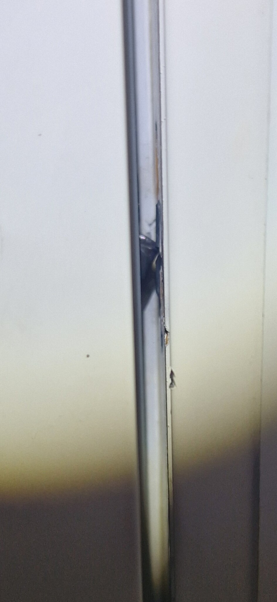

Hej! Vår altandörr släpper in mycket kyla och vi har upptäckt ett stort mellanrum mellan altandörr och dörrkarmen. Altandörren går även att trycka ut så den öppnas i låst läge då låset liksom "hänger" ute i mellanrummet enligt bild. Vi upptäckte inte detta vid husköpet och garantitiden har gått ut. Hur kan man bäst åtgärda felet? Måste man installera en ny altandörr?
Stort tack på förhand!

Det verkar vara en sliten spanjolett med för mycket spel (glapp) men det kan även vara annat som påverkar samtidigt.
Du måste kontrollera dörrgång, gångjärn, spanjolett, slutbleck osv för göra en helhetsbedömning av problemet.
